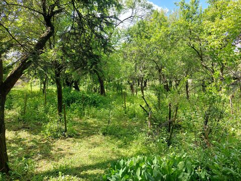

Néha én is szoktam hasonló méretű gazt nyírni, de azért kisebbet, csak éppen egy benzines erőművel......
Nyilván az udvart és a kertet messze nem hagyhatom meg ekkorára, de van egy kiljebb lévő, kis erdő melletti részünk, ahol szezononként nem szoktam gyakran erőltetni a fűnyírást. -
neo81
Ha pl. itt akarnál önjárós gépet használni, nyilván le is lehetne vágni vele ezt a dzsungelt is (csak erős motorral felszerelt típusokat ajánlottam neked), max. nyírás előtt a megfelelő vágásmagasság beállítását kell kitapasztalni.
Nem is ezekben látok kisebb problémát, hanem itt rengeteg akadály van, ami sok fordulóval jár, fák, karók, stb.
Nem mondanám, hogy az önjárós fűnyírókat nehéz irányítani (normál terepen nagyon könnyű), de ennyi akadály között már megérezheti az ember, hogy egy ilyen terepen azért már nem ujjgyakorlat velük a rengeteg forgolódás.
Nálunk is van hasonló terep.
Az önjárós fűnyíróval nem vagy nehezen megközelíthető részeket fűkaszával szoktuk levágni, az összes többi rész marad a fűnyírónak (annak marad a sokkal nagyobb terület). -

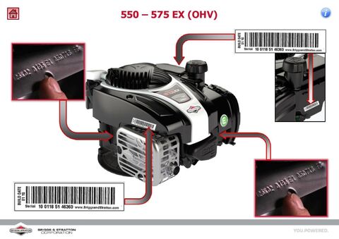

Ha tudod, hogyan néz ki a motorja kívülről, akkor így simán be lehet azonosítani, valamelyik képtalálat alatt, ami egyezik, ott írják is, hogy milyen motor: [link]
Pl. [link]
Motor: B&S Serie 575 EX OHV RS
stb......
Tudom, mert a kb. 2004-es évjáratú MTD 51 BC fűnyírómat is így azonosítottam be. (Ezt még most is gyártják, persze már ki tudja, hogy azóta a hányadik fajta motor verzióval.)

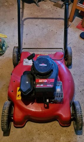

A történetem majdnem ugyanaz, mint a tiéd.Az első fűnyíróm egy kb. 2004-ben vásárolt MTD 51 BC.
A képen nem az enyém van, mert most nem volt időm lefényképezni, de pont ilyen állapotban van és ilyen motor van rajta, annyi különbséggel, hogy az enyémen rajta van az oldalkidobó is.
Elég nagy, sűrű gazt szoktam vele vágni minden évben, persze nagyon nehezen, mivel nem önjáró úgy mindig csak húzni tudtam. (Csilliószor lefulladt több év szolgálata alatt)
A vételtől számítva eltelt kb. 4-5 év amikor meggyengült a masina, csattogó, kopogó hangokat is adott, nem tudtam mit kezdjek vele. (Akkoriban nagyon nem voltam képben, hogy olajat is kellene benne cserélni legalább évente egyszer)
Aztán eljutottam odáig, hogy megtörtént az olajcsere.
Utána, mintha új erőre kapott volna, rögtön megjavult, de persze úgy sem lett sokkal könnyebb vele a nyírás.
Mindig is nagyon könnyen indult, a mai napig is így van.
Időközönként a légszűrőjét szoktam kifújatni és eddig csak egyszer lett kicserélve a gyertyája.
Valamilyen régi Briggs motor van rajta, ami már bőven bebizonyította, hogy elnyűhetetlen. (Szervízben sosem volt)De mivel már említettem, hogy összességében nehéz volt vele dolgozni, ezért gondolkodtam rajta, hogy kellene valami sokkal jobb technika ennyi év szenvedés után, amibe persze nagyon kételkedtem, hogy egyáltalán létezik-e olyan, ami sokkal erősebb gép, mint ez a gépem. (Mindig azt gondoltam, hogy nagy gazban úgyis mindegy, hogy milyen fűnyíró, akkor is lefullad)
Aztán rátaláltam erre a fórumra, átolvastam elég sok bejegyzést, aztán itt az egyik fórumtárs felvilágosított, hogy a fűnyírónak milyen tulajdonságainak kell lenni a lehető legnagyobb értékeken, hogy igazán nagy teljesítményű legyen.Aztán végül egy MPG 51T-t választottam, ami önjárós, 201ccm-es HONDA GCVx 200-as motorral van felszerelve és 51cm a vágásszélessége. (Még pont olyan áron volt, amit még hajlandó voltam kifizetni, 220e Ft)
Kb. 2004-es MTD 51 BC ---------> MPG 51T
