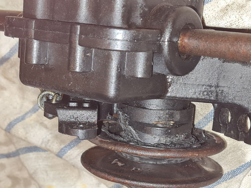

Megjott a hajtas, osszeraktam. Jo nagy szivas volt, hogy oszinte legyek. Nem csinaltam leirast a szetszedeserol, szoval az altalad linkelt robbantott abra alapjan raktam ossze. Beinditani mar nem tudtam, mert keso van.
Az normalis, hogy a vario reszet nem nagyon tudom allitani? Maximumon(sebesseg) van, es igy allo helyzetben 3 egyseget engedi lejjebb venni, de erzem, hogy feszul mar a 2. -tol. Jol gondolom, jaro motornal ez rendben lesz?Mindenesetre elmeny volt, mindig tanulok valamit. Legalabb volt idom a karbit is kitisztitani ultrahangos mosoban.
MPowerPH
Tsunami73 #7411 üzenetére
Igazabol a belso resze rendben van, mert szepen forog... A szijtarcsa alatt viszont ezt latom.
Ebbol mar nem lesz semmi, tegnap csavarhuzo fejevel probaltam szetkapni. Az olaj kijott belole, de csak felig nyilt ki. Lusta voltam kiszedni, en hulyesegem.
Nem ertem a mechanizmusat, foleg a vario reszenek. Valamit huz a bowden, de hogy az mit allit, passz.
