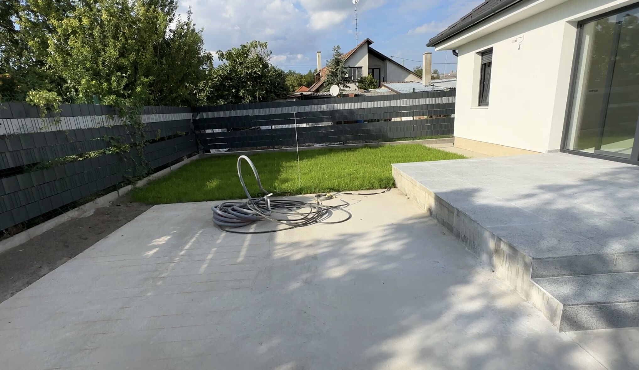

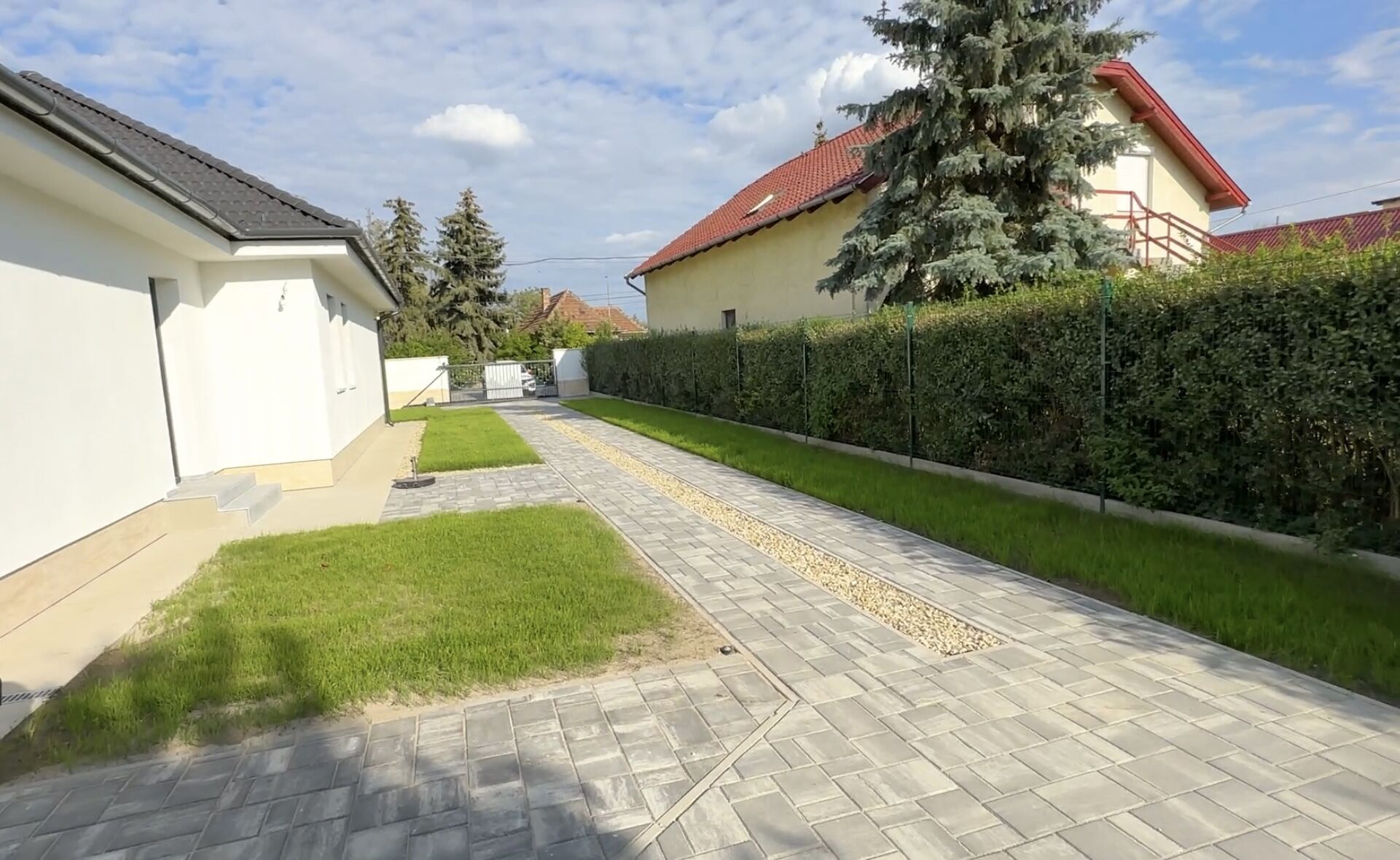

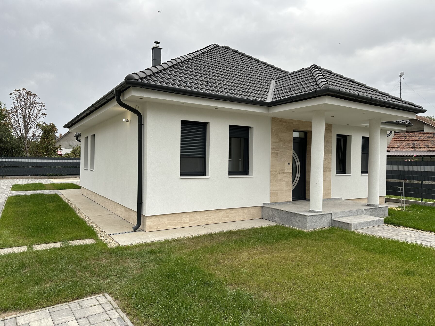

Köszi szépen! A nem lesz gazt nem gondoltam át, úgy értettem, hogy ilyen félméteres dzsumbuj nem lesz, mert eléggé rendezett a gyep. Ha a legapróbb kis mócsingokat is figyelembe kell venni, akkor nyilván lesz. (igen, ott ki van kopva egy nagy kocka, szerintem építkezéskor ráraktak valamit, azt majd orvosolom, ha lehet.
). A beton (amiből a kábelköteg állt ki még akkor) burkolva lesz amúgy, eleinte gondolkoztunk a feltöretésén, de a kivitelező pénzt kért volna érte és nem biztos, hogy jobban járunk mégtöbb fűvel. Ha valaki fedést hiányolna a teraszon, már van.
Ezek még szeptemberi képek, nem vészes gondozni, ezért is ezt a házat vettük. Egyébként ez az első kertesház, ahol én fogom gondozni a kertet, 0 tapasztalat és hozzáértéssel, de a családban azért van egy profi, aki tud majd okítani.
A fűnyíróhoz viszont annyira nem ért szerintem, ezért kértem segítséget. Szóval legyen benzines szerinted is, mert amúgy én elsőre arra szavaztam volna? Nem tudom megéri-e az akksis, de szerintem látható, hogy ide nem kell semmi extra. -

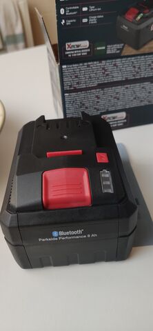

Erre mire vetemedem? Kenyérért ugrottam be a lidölbe aztán egy db 8-as ott vigyorog rám. A múlt héten futattam végig egy kollégám, hogy cseréltesse már ki a 4-est 8-ra...de sehol nem talált. Még jó, hogy 90 napig minden vita nélkül visszaveszik.Amúgy most performance láncfűrészt láttam, holott újságban nincs hirdetve. Az említett fűnyíróra sem emlékszem... mármint, hogy a boltban hegyekben állt volna. Vagy nagyon kelendő. Szembeszomszédnak van performance"kasza"... Hááát ☺️ inkább maradok a Stihl-nél...😁
hzsolee
Khhmmm...az a 20e/8Ah csak most volt. Arról nem is beszélve hogy pikkpakk elhordták. Már másnap kb sehol sem volt kapható... bezzeg a 4 Ah ☺️ Szóval nyugodtan számolhatsz 25-el. Dupla performance töltő meg nincs. Ami dupla az 4,5A-el tölt rekeszenként. Most 8e, amúgy meg 9e/stück...
