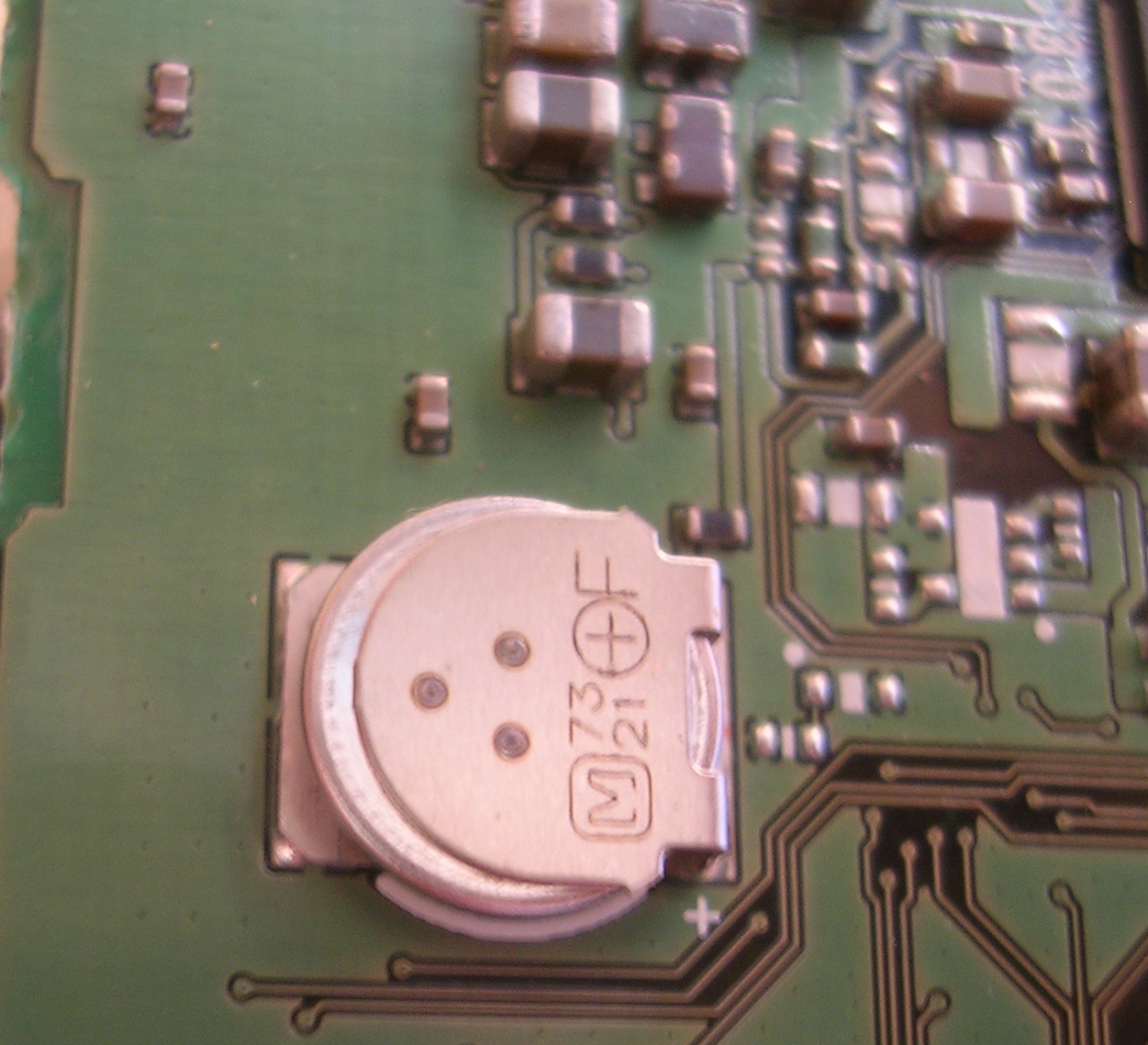

Szoles
Ezek szerint ennyit bír a belső aksi.
Nem jutottam többre, mint te, illetve azt hiszem, ugyan odáig.
Az aksi beszerzésnék akadtam el én is.
Aksis topikban is érdeklődtem, hátha valaki tud forrást, de eddig sajnos semmi ötlet. [link]A 8500-at (plusz odavinni-elhozni és kb egy hét-10 nap javítási idő
) én sem adom ki érte, inkább nyomozok tovább.
Természetesen beszámolok róla, ha sikerül valami.
Haris1
Üdv Hölgyek/Urak!
Jelentem, több mint 3 év nyüstölés után nálam is megadta magát a kis "backup" gombakku. Arra "seperc" alatt rá lehetett jönni külföldi oldalak segítségével, hogy mi és hova kell, de beszerezni... A Varta féle elvileg túl vastag, Sanyo-t pedig alig lehet látni még a neten is. Esetleg "Paradicsomos" (szerviz) csere? No, itt megálltam, mert jó 8 ezer forint lenne és állítólag nem csak a gombakku cseréjéből áll a "javítás".
Szoles - Igazán nincs mit... Nálad hogy oldódott meg a probléma? Én elgondolkodtam azon, hogy így hagyom, mert az utóbbi időben ritkán cseréltem benne akksit és egész gyorsan beállítható a gép, főleg ha sokat gyakorlom.
MY2K - Gondolom már rég tudod a választ, de ha már benéztem: ebben a gépben ugye nincs panoráma mód, így a kellő átfedésekkel elkészített fotósorozatot számítógépen kell összerakatni panorámaképnek (több jó program is szépen összefűzi, jobban is, mint a fotósmasinák a jóval kisebb "agyukkal" és programjukkal.) A fortélyokról pedig a megfelelő topikokban olvashatsz.
Szoles
Én köszönöm a segítségedet, sajnos beleszaladtam én is a belső aksi problémába.Akkucserénél -bármilyen csorsan is csinálom- minden beállítást elfelejt, visszaáll alapbeállításokra. Ez több, mint bosszantó, mivel általában "akció" közben cserél az ember akkut, utána meg lehet mindent beállítgatni.
Segítségeddel, meg rengeteget guglizva valamire már jutottam. Jhony5-öt is zargatom. Ha végére értem az ügynek, beszámolok a megoldásról. (remélem lesz ilyen) Gyanítom előbb-utóbb mindenkinek szüksége lesz rá.
A gépet egyébként még mindig imádom, meg nem válnék tőle.

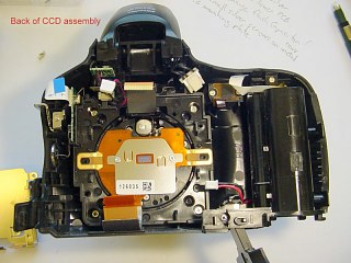

Két link a közelmúltból:
Elem/akkucsere kérdés
Pár kép szétszerelésről. -
MY2K
Cserélte már valaki a belső akkumlátort? Házilag megoldható? Milyen típusú elem kell a helyére?
Haris1
