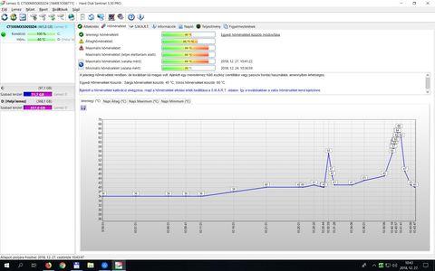

Nuada herceg #35092 üzenetére
De, erre gondoltunk. Itt szépen látszik, hogy valóban 66 fokos, és volt már 75 fokos rekordod is. Na, a 75 fok az tényleg gáz.

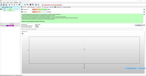

Az ÖSSZES SMART látszódjon a képen(amit linkeltél, azon pont nem látszódik a fok)
Nuada herceg
Kedves Frawly. Átjöttem ide akkor, ahogy ajánlottad.
Meg a másik kedves kolléga is javasolta.
Nagyon gyorsan változik, ingadozik a hőfoka. Szinte mint a procinak.
Amikor másolok, terhelve van, akkor felmegy. Most is 60-62 fok között mozog.
És ezt a Crsytal Disk infoval nézem. 10 másodperccel később már 69. Sőt, már 72 :/
Szerintem nem a szenzorral lesz a baj, hanem ez így melegszik... :/ Amikor fullon pörög.
Hallottál már ilyen jellegű hibáról? Vagy Te ezt annak titulálnád? Tegnap vettem, van rá 3 nap cseregarim.Köszi szépen ismét a segítséget!
Ja, és a saját gyári programja is "hibát" jelez, hogy túl meleg az ssd. Vagy meleg volt.

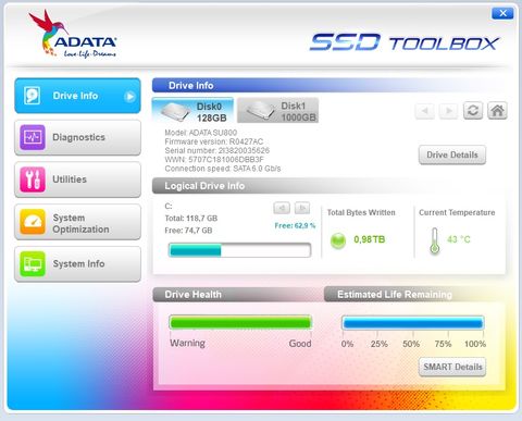

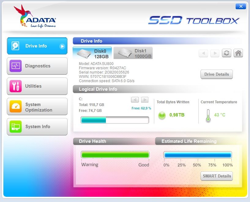

Adata SSD Toolboxszal nézd meg, hogy az mit ír rá, ne csak az áttekintő infókat, hanem a SMART gomra előjövő táblázatról is csinálj képet, úgy hogy az összes sor kiférjen. De valószínű, hogy halódik, vissza kéne vinni gariztatni, de előtte a SMART-ra mindenképp nézzünk rá.
