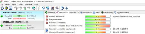

szabifotos #35504 üzenetére
És ugyanolyan NAND-ok voltak rajta, ugyanott volt elhelyezve a hőmérő dióda, ugyanazokat a SMART adatokat szolgáltatta, amiből a diagnosztikai programok ugyanazt a fok Celsiust számolták ki?
Maximum típuson belül lehet/érdemes ilyen összehasonlítást csinálni.
dugo_
szabifotos #35501 üzenetére
És? Ez nem HDD, hogy 30-40 fokon tartsd.
dugo_

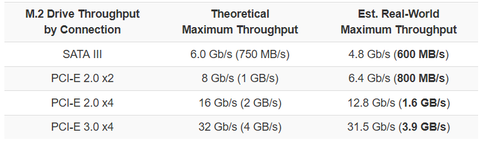

Nincs megkötés, hogy milyet raksz bele. Csak nem fogja kifutni a gyári sebességét egy gyorsabb x4-es modell, mivel 1950MB/s körül megáll a PCIe 3.0 x2 átvitele.
Nem NVMe protokollos PCIe nincs már a piacon. M.2 SATA pedig kizárja a SATA_1 portot, mivel közös csatornát használnak. PCIe x2-es SSD-t szerintem nincs értelme venni. Ha nem kell sebesség, akkor elég egy olcsóbb M.2 SATA, ha kell, akkor majd később jól fog jönni a meglévő PCIe x4, ha lesz olyan lapod, amiben kifutja magát a 2. slotban is.

Nem tudom rátenni a kezem, mert egy Node 202-ben van az alaplap mögött. Emiatt persze alapból borítékolható volt az 50+ fok, de erre nem számítottam. Bordában nem is gondolkozom, az csak hőpuffer lenne, légmozgást úgysem kap ott hátul.
Kb. egyedüliként fórumozgatok itt 63°C-os maximumot elért 2,5" Samsung 840 EVO-val is. Az is elég magas érték egy ilyen szellősen tokozott SATA-hoz képest.Laptop + ITX vonal erősen...

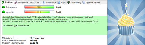

Frawly #34175 üzenetére
Eléggé biztos.
Teljes élettartam alatt: SSD memóriájából kiolvasott érték, amit elraktározott. Fixen bennmarad az SSD-ben
Valaha mért: futó Windows alatt elindított HDS mért értéke. Ha új Win/HDS kerül a gépre, akkor ez ugrik.A klónozás egy Macriumos rescue disk-kel történt, nem futott a rendes Win, pláne HDS.
A smartban a hőmérséklet szélsőértékeknél 51 és 78-as érték szerepel.

Szabikaa20 #34161 üzenetére
A előd Samsung 840 EVO (2,5", 120GB) is 63 fokon tetőzött a Thinkpad T500-ban...
Sosem volt nagyméretű gépem.
Engem nem zavar, de ha az elkövetkező 5 évben bármi okból belekötnének ebbe egy garis ügyintézés során, akkor biztos keresztülhúzok valakin egy csatornafedelet.

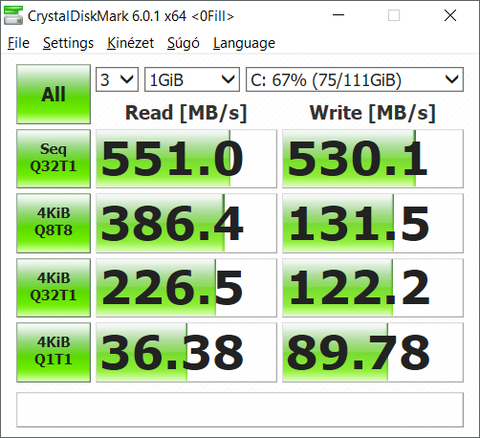

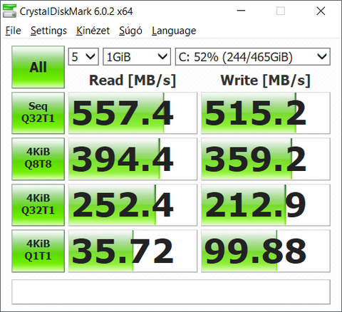

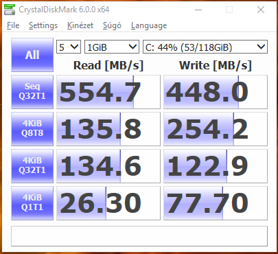

trialboj #33590 üzenetére
miért van rendben ha egy ssd amire 500+mb írási sebességet ígérnek 200as átlaggal ír?
Mert a szekvenciális írást ígérik 500+nak, te pedig nem szekvenciálisan írtál rá.
Tessék, hozza kb. a gyári specifikációt 4K-ban:
(csak 128 ill. 512GB-ről találtam képet, lődd be a kettő közé).De szinte ugyan ez a helyzet mikor egy 6gb os filmet másoltam 1ik particióról a másikra.
Mivel mindkét partíció ugyanazon az SSD-n van, így ez is tök természetes, hogy a meghajtó nem tud kettészakadni, az IO műveletek fele önmagát olvassa, a másik fele önmagát írja. Fele sebesség rögtön.
