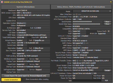

Beraktam a desktopba az UV500-at, mert egy HDD-n van egy Win 8.1, valakinek egyszer kellett segíteni és azóta ott van.(ezt csak neked írom: - kezdek rosszul lenni ettől a Win használattól)
CDM-mel nem tudom megnézni, nem látja egyik SSD-t sem, pedig a Lemezkezelőben van számuk. Mindegy, érdekességképpen berakom az Ssdok képét, de előbb az Intel 520-ét, ami úgy látom túl fog élni engem:
Kingston UV500

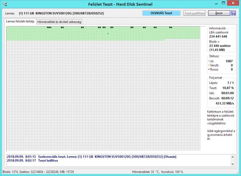

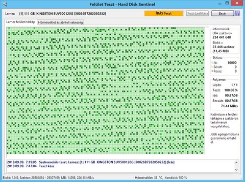

HDS-sel az olvasás teszt megvolt, 0.12ms az acess time, most csinálok rajta egy írás tesztet is, majd berakom ide.

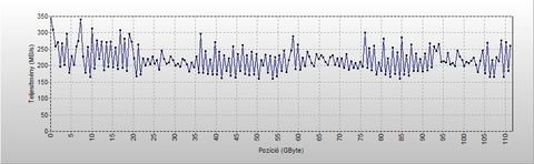

Ha megnézed ezeket a windowsos eredményeket, akkor láthatod, hogy a 120 gigáson is 191 MB/sec-es írást mértek 5×1 gigás beállítással, nem 60-80 gigát, amit te mérsz. Persze nem azt mondom, nem acélos eredmény a 191 mega sem, mert a szintén ultraolcsó, 120 gigás méretben lassú Adata SU650 ugyanebben a műfajban 320 MB/sec-et áttol, és nagyobb fájloknál sem esik be nagyon 200 mega alá.
De pl. ezen a videón a 240 gigásat mérik le, és szépen látszik a grafikonon, hogy 7,5 gigás fájlt átlag 407 MB/sec-kel másol az UV500. A 240-es persze gyorsabb, de a 120 gigásnak sem kéne ennyire belassulnia 0,5 GB-nyi írás után.

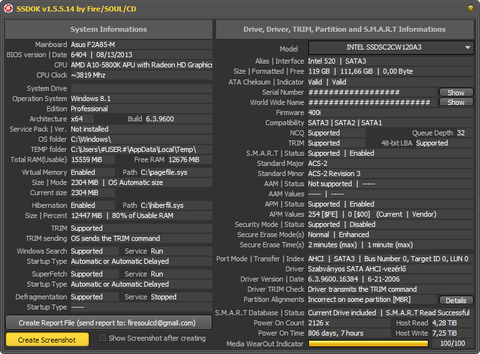

Csináltam egy 5GB-os másolást az Intel 520-on - 380mb/s-ről indult és 280-nal fejezte be. A Kingston értékei elég trágyák, 80-tól 60ig.
Szóval kaka és napi használatban elmenne, mert acess time elfogadható, nem másolgatok úgysem, de null percesen már van egy hiba, ahol a 4 éves Intelnél egy sincs.

Frawly #33188 üzenetére

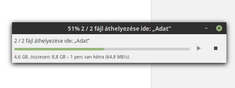

Az első minta után lezuhan a sebesség, akkor 500MB után van ez.
Mert szinte minden SSD-nél belassul ám
Ez nem belassul, hanem bezuhan!
Szerintem ne is mérj a tieddel, mert ez a jelenség abnormális!
Ilyen hamar nem fogy ki a cache)
Csak kíváncsiságból a desktopon két partició között másoltam egy 2GB-os adatot Intel 520-on, kb fél sec alatt másolta át.

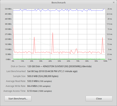

Lehet engem is megtévesztenek a piros-zöld-kék csíkok, azoknál ilyen 2,5-15 és 25 ms-okat látok. Az brutálisan kaka, a 25ms még HDD-nél is büntet. A 0,1 átlagos ms már közeledik, de inkább a 0,050-hez kéne közelebb lennie annak is.
Azt nem tudom az UV500 mennyire nagy cache-el rendelkezik, de elvileg nem szar Micron 3D TLC NAND van rajta, meg Marvell 88-as vezérlő, azaz lényegében a Crucial MX300 szintjét kéne hogy hozza azonos méretben. Összehasonlítani persze nem lehet, mert az MX300 275 gigás mérettől indul.
Az 5,3 mp-es bootidő az viszont már megfelelőnek hangzik, ha tényleg a boot loadertől méred egészen az asztal betöltődéséig, és nem a systemd-analyze fals eredményeit kopiztad be ide.

Ennél sokkal relevánsabb lenne egy életbeli teszt, ahol átmásolnál pár giga nagy fájlt, pár gigányi apró fájlt, lemérnéd a bootidőt, ilyesmik.
Bootidő 5,3 sec volt. Azért ez az egyik particióról a másikra másolás 60mb/s körül elég fura. Ezt a kb 5GB adatot pendrive-ról másoltam az SSD-re és akkor 200mb/s-ről indult és a legvégére lassult vissza 80-ra! (SSD-n belül meg 75mb/s kezdeti sebessége volt)
Tudom, az acess time számít, nem fájlokat fogok másolgatni, de akkor is érdekes.
Amúgy rossz helyen nézed az adatokat, az acess time nem 2,5, hanem 0.10 msec.

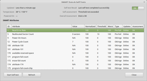

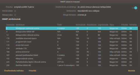

Ááá, látom ez az Elitebook 8570. A proci ebben gondolom olyan van, ami ki tudja hajtani. Az fdisk kimenetből a partíciók alignálása rendben lévőnek tűnik. Fájlrendszer ext4? Valami spéci mount opció nincs?
Abból az Errorból meg a normalizált 0-100 közé eső értéket kell nézni, nem a RAW értéket. Az előbbi szerint meg 100%-os még a meghajtó ebben a tekintetben is.
Egyébként látszik, hogy a smartctl mennyivel megbízhatóbb, mint a Gnome Disks, pl. a Power On értéket is helyesen jelzi ki végre.

Frawly #33181 üzenetére
Itt a kimenet:
(egyébként a Disks-nek a smart része vacak, de a sebesség ellenőrző része tökéletes)
Ahogy látom, hiba az nincs rajta, az az 1-es értékű hibánál nem a Value - pedig de!

Frawly
ubyegon2 #33178 üzenetére
Ennek nem lenne szabad ilyen lassúnak lenni, még akkor sem, ha 120 gigás csak, ami a leglassabb modell belőle. fdisk -l és smartctl -a /dev/sd[akármi] kimenetet adjál, hogy lássuk.
Az elérési időnek 0,02 ms-nak kéne lennie. Nem 2,5-nek.
Ahogy látom, hiba az nincs rajta, az az 1-es értékű hibánál nem a Value, hanem a Normalized értékét kell nézni. Meg ha jól látom ez a Gnome Disks alkalmazással készült, ami az egyik legnagyobb foshalom, amit háttértárakhoz valaha írtak. Csupa hülyeséget szokott írogatni. Már az eleve gyanús, hogy a Power On-ra --- ot ír, mivel 0-1 órának akkor is kéne ott lennie, ha még csak 5 perce használod!

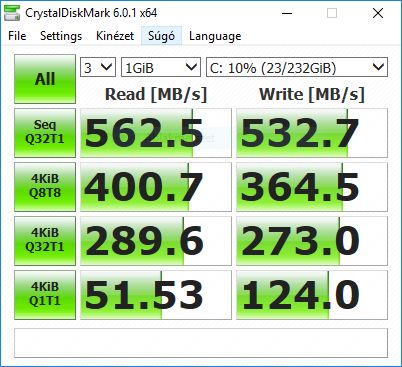

Két partición belül ekkora sebességgel másol egy SSD?

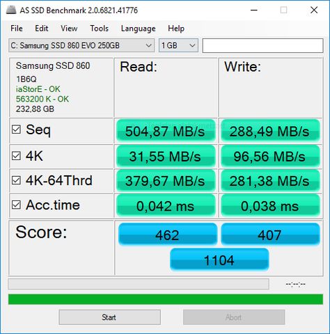

Még fel sem raktam az oprendszert, már az első minta után lezuhant az írás egy közepes HDD írási szintjére!
Ezzel mit lehet kezdeni szerintetek?Szintén csak a r/w tesztek futottak, de már ott van 1 darab hiba!
A kb 4 éve desktoban napi használatban lévő Intel 520 120GB még nulla hibát ír:

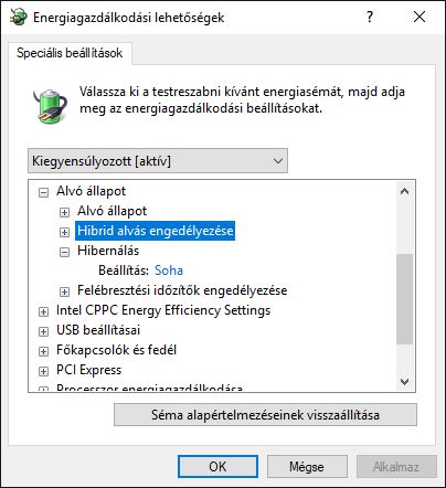

Az lesz, hogy az a módszer csak az adott energia gazdálkodási profilban kapcsolja csak ki. -

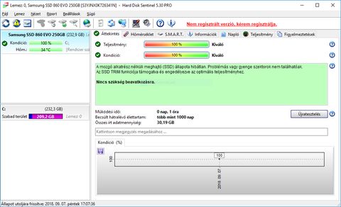

Nem kell újra megvenned a HD Sentinelt, öröklicencesen árulják. Ez azt jelenti, hogy mindig a legújabbat használhatod belőle ugyanazzal a kulccsal. Ha a valami miatt nem fogadná el, írj a fejlesztőnek, fog küldeni működő kulcsot.
Nekem 5-6 évvel ezelőttről van egy kulcsom, egy promóciós napon lehetett hozzájutni regisztrálást követően, meg a Facebook-oldalukat kellett hozzá lájkolni. Mai napig működik a legújabb verzióval.

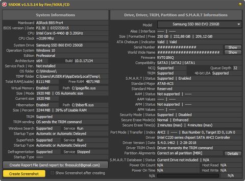

De az SSD-re a gyári programjával is ránézhetsz, meg SSDOK-kal.

Lehetséges, hogy ez a módszer is működik. Ha mutatsz egy SSDOK képet, akkor azon meg tudom nézni az eredményét.
Én ezt használom:hibernálás tiltása

Bocsánat, vissza az egész. Frissítettem a Sentinelt, és csodák csodájára 100%-ra ugrott a teljesítmény - a bajom csak az, hogy akcióban vettem a programot még 4 éve és úgy, hogy csak a 4.40-es verzióra jogtiszta, a frissítés után nem az. Szóval 5.30-on minden jó, 4.40-en a trimmel baja van. De csak néhány hete.
Mindegy akkor, ez már Sentinel gond, vagy megvehetem 4000-ért az 5.30-at, de ez már nem ide tartozik.
Á most látom, kali köszönöm! Megnézem ezt.
Malachi
van egy 340 napos Samsung 850 EVO SSD-m és az elmúlt időben valamiért a teljesítmény csak 80%-on van, az élettartam (health) pedig most már csak 98%-os. Eddig 6 TB adatot mozgatott meg.
Nem tudom, zavarjon ez? Rendszermeghajtónak használom, partíció nélkül, kizárólag a Win van rajta, meg a felhasználói programok. Zene, filmek, képek külön meghajtón, játék nincs a gépen. Kizárólag szövegszerkesztés, net, zene filmezés megy rajta.
Jogtiszta 64 bites Win10 a rendszer, jogtiszta Sentinel figyeli. Én a Winben semmit nem állítottam, az ellenőrzés azt mutatja, hogy a trim be van kapcsolva, de a Sentinel ezt kifogásolja valamiért, azt írja, hogy nincs bekapcsolva. SSD meghajtója friss, Win automatikusan frissít.
Bár azt is írja, hogy az élettartam még így is több, mint 1000 nap, valami nekem akkor sem kerek ezzel. Miért nem 100% a teljesítmény és miért csökken az SSD élettartama?
Köszi a válaszokat!

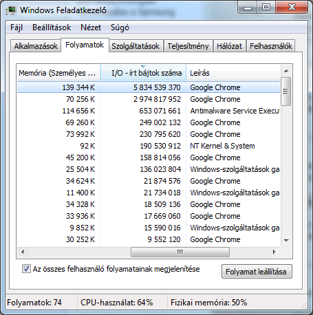

"amint elkezdek internetezni a Firefoxszal, az adat írás is durván halad felfelé, óránként vagy jó 2-3-4GB-ot, mintha valamit az ssd-re cache-elne."
Mert azt csinalja, ismert problema (vagy "problema"?):
about:config -> browser.sessionstore.interval
Ez itt alapbol 15000, ami 15 masodperc. Ha gondolod allitsd magasabbra.
siletto
Szisztok!
Létezik valami olyan program, amivel nyomon tudom követni, hogy mondjuk az adott nap melyik program( vagy folyamat) mennyit ír az SSD-re?
Jelenleg HDSentinellel mérem a napi "fogyasztást", és az tűnik fel, hogy míg mondjuk Worddel dolgozok, döntően az olvasás emelkedik, amint elkezdek internetezni a Firefoxszal, az adat írás is durván halad felfelé, óránként vagy jó 2-3-4GB-ot, mintha valamit az ssd-re cache-elne. A gépben 8GB ram van, és 1GB fix lapozófile.
A TreeSize programmal meg tudom nézni, hogy épp melyik fájlok lettek az adott napon frissítve, de azt nem mutatja meg, hogy ez mennyi adatforgalmat generált.
Ilyen módon néhány óra netezés, vagy youtube nézést után az írásom többszöröse az olvasott adatmennyiségnek, pedig szerintem fordítva kellene lennie, ezért szeretnék utánanézni. -

A hibernálást kapcsold ki, ha nem használod! -
