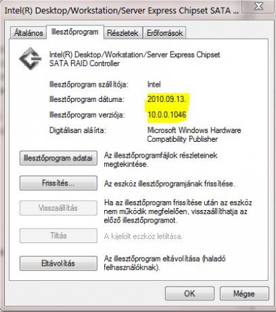

Innen töltöttem le a drivert, és ha jól emlékszem a kicsomagolás után nem az intel_rst_10.0.0.1046(www.station-drivers.com).exe fájlt indítottam el, hanem a megfelelő mappában (x32 vagy x64) a dpinst32.exe vagy DPInst.exe fájlt talán rendszergazda módban. Ha jól emlékszem....

Az mi az az ICH10R driver, az alaplap chipset driverre gondolsz? Mert az nem feltétlen rak fel újabbat az AHCI driverből. Ha az Intel RST-t teszed fel az a biztos szerintem. Egyébként az alaplapgyártó honlapján is lehet fent valami újabb, abban lehet hogy már az AHCI drivert is frissítették (nálam így volt).
