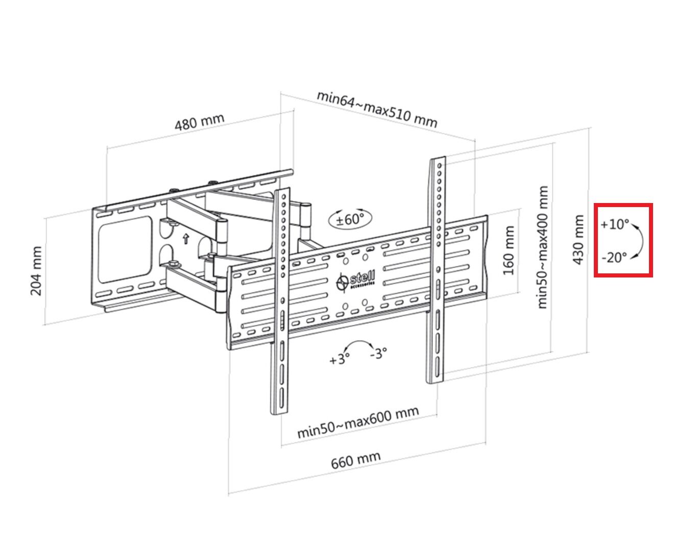

Megvettem a 3610 MK2-t. Felszerelésben segítenétek hogyan célszerű a TV hátára csavarozni a konzolt? Az a problémám, hogy lyukak szerint rakhatom feljebb is, lejjebb is. Mindegy? Vagy mit mondtok? Leírás nem írja.
Lejjebb rakni talán azért célszerűbb, mert akkor közelebb lesz, könnyebben hozzáférhető az alsó biztosító csavar.

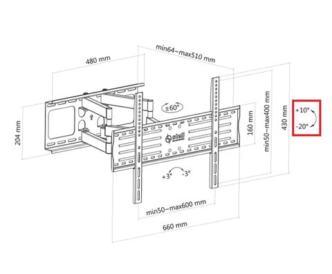

Kayla2
Oh most néztem videót lehet ezt megdönteni csak béna vagyok. Akkor holnap neki állok
Kayla2
Megvettem az általad is javasolt fali konzolt már fent is van a TV viszont rájöttem, hogy az a +-3 dőlés előre hátra kevés lesz
Tudsz valami hasonlót ajánlani majd később cserélem a konzolt. Túl magason van a TV-erre nem gondoltam. Amúgy ezt leszámítva kiváló a konzol kösz, masszív jó darab!

Szerintem nem jó az ajánlás.
#2597 Sischo
Neki fixek a falban levő tiplik helyei így ahhoz venné a konzolt. Az általad ajánlott Stell SHO 3610-nek a falhoz való rögzítő részének a mérete 204X480
Így tuti nem jó a 300x300 vagy a 300x400-hoz.
