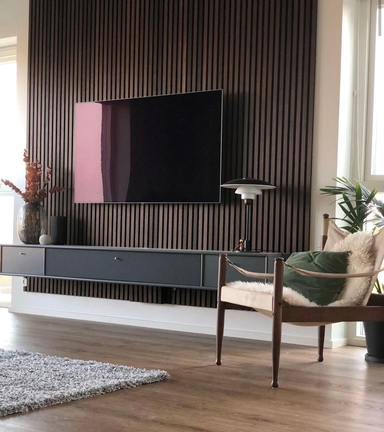

Egy ilyen burkolat megy fel a TVs falra. Ez 22mm vastag és a fekete közök 25mm-esek. Ehhez keresnek falikonzolt. Nyilván azon a részen ki lesz vágva ez a burkolat.
Gipszkarton fal, a TV egy 75" Sony 75XH9096 33kg (Vesa 300X300)
Fix konzol nekem megfelelő esetleg dönthető lehet…
Azt gondolom hogy a kábelek el tudnak futni a közökben észrevétlenül…22mm vastag a burkolat, akkor ide elég lenne egy olyan ami mondjuk 3-4cm-re áll el a faltól?

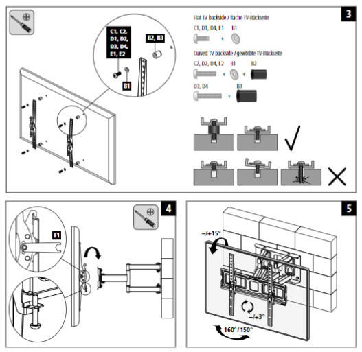

Egy kis szemléltetés:
Az 5. képen látható, hogy 6 fokot pontosan mindkét irányban 3 fokot engedélyez korrigálni a tartó.
Itt tudod beállítani:
Sajnos a képen nem tudtam már a 4. nyilacskát is bejelölni mert a csavart a tartókar takarja.
Remélem megoldódik a probléma. Ha visszaolvasol a fórumon akkor olvashatod, hogy egyszer már volt ilyen probléma. Ott is a raktározáskor mozdulhatott ki a normál helyzetből a szerelőlemez és állt ferdén. Gyakran pakolásnál/raktározásnál leltározásnál nem éppen a megfelelő módon rakják/dobják ezeket a dobozokat. -

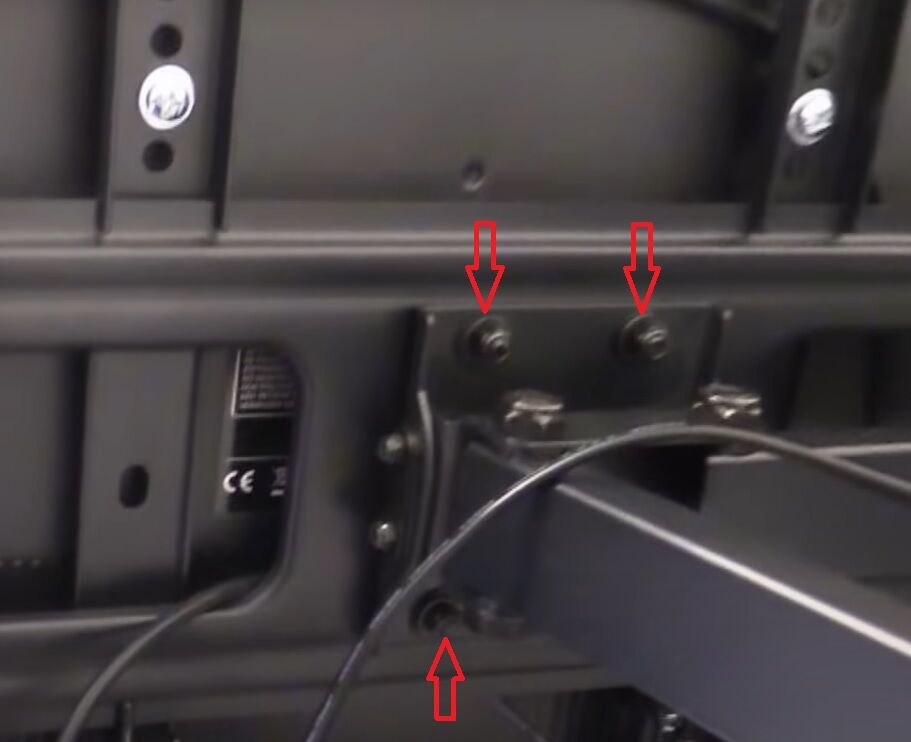

6 fokot engedélyez korrigálni a tartó. Nos ha az sem elég és tényleg hibás a konzol (igen előfordulnak hibásak amikor elcsúszik egy picit a sablon), akkor jelezd a bolt felé, hogy cserét szeretnél mert hibás, de előbb fényképezd le több betekintési szögből is a konzolt, ahogy a TV-t csálén tartja.
A 6 fokot a szerelőlemez hátulján a 4 csavarral tudod elérni. -

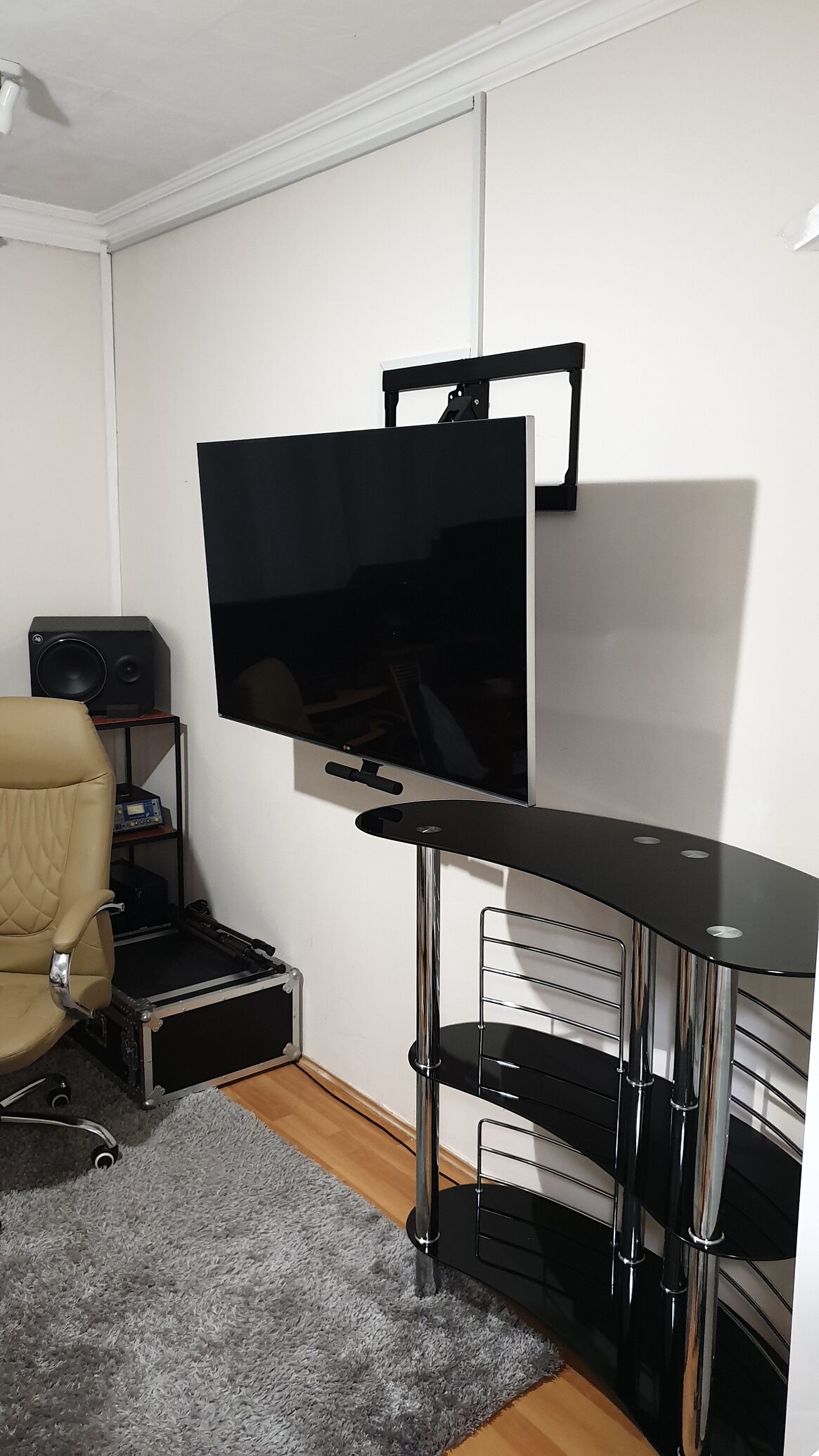

Vismajor01
Vettem egy Hama 118125 -t és felraktam vele a tévét.
Nagyon pöpecül viziszintbe fúrtam fel a tartót a falra, még meg is lapogattam a balvállam magamnak mikor végeztem.
Viszont maga a kar amire a TV-t felrakod minden csak nem vizszintes??? Ami fixen hozzávan rögzitve 2 csavarral a tartólemezhez? Annyit tudok variálni hogy mennyire szoritom meg a csavart kb, de igyis van 3-4 centi eltérés a TV bal és jobb sarka között.
Mit kellett volna másképp csinálni?

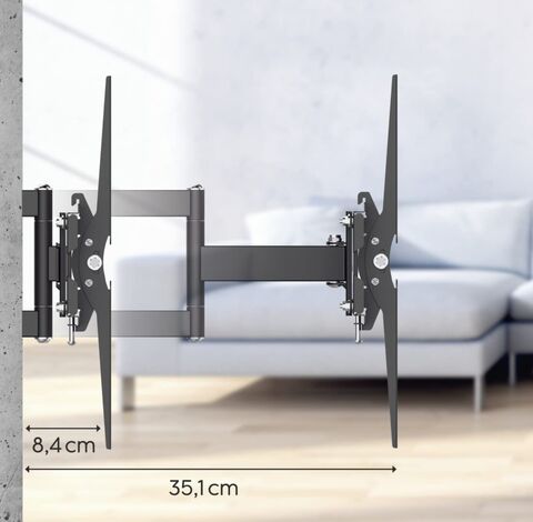

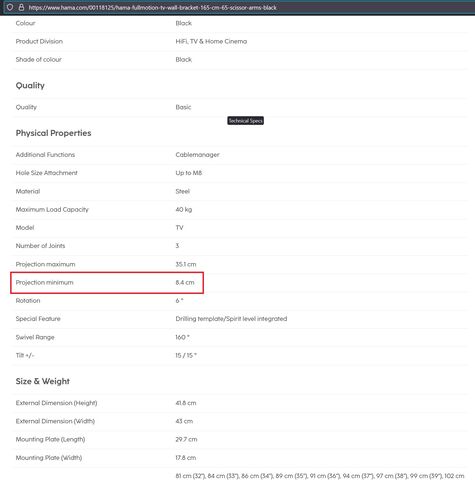

Akinek HAMA 118125-e van:

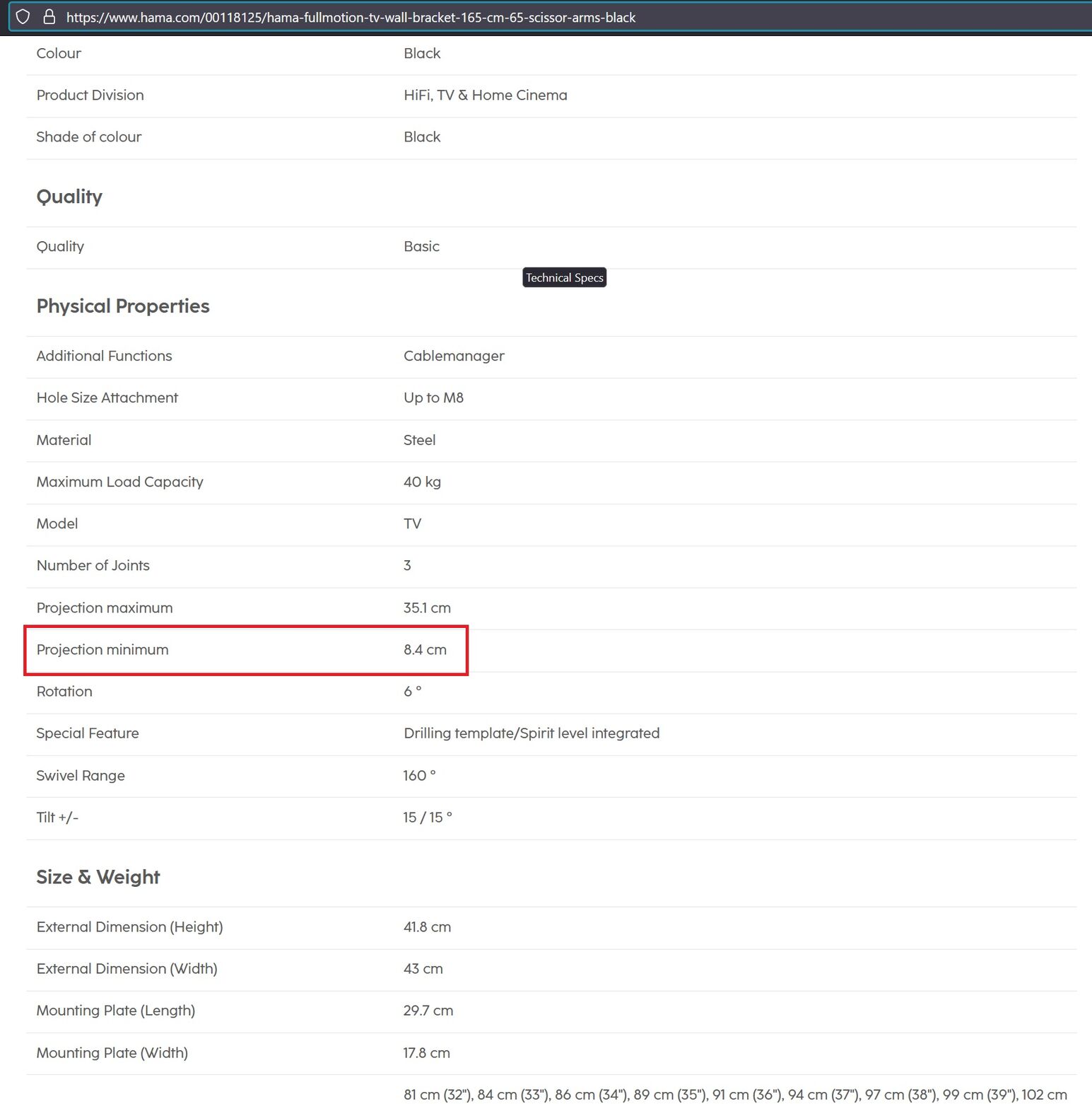

Mennyire zavaró hogy a leírás szerint a faltól minimum 84mm a távolsága?

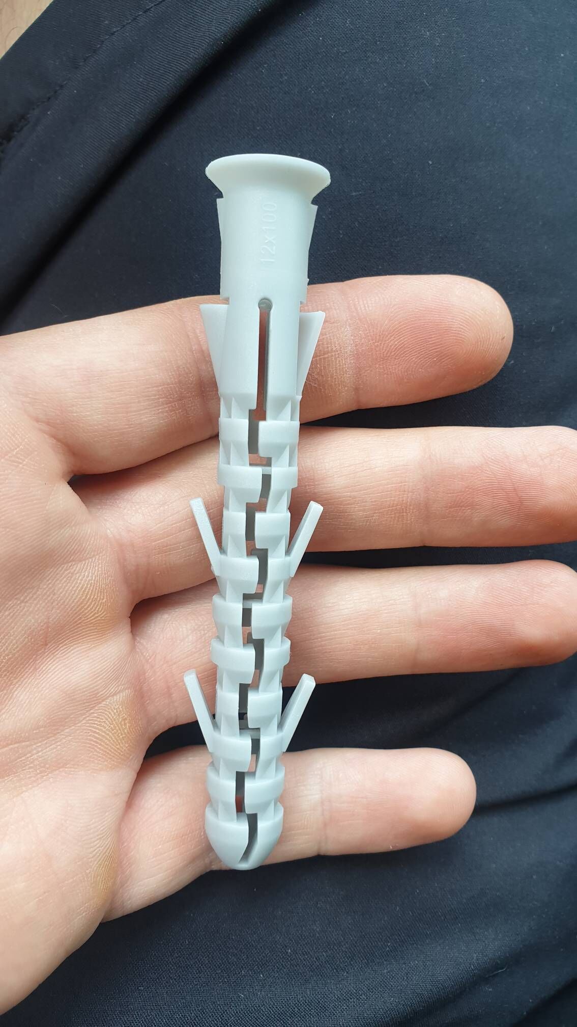

A B30-as 300x175x140-es téglába jó a 10 x 80-as dübel.
Én Fischer duopower 10 x 80-ast javasolnék hatlapfejű csavarral (7 x 107-es hatlapfejű).
Üreges tégla esetén csak fúrófokozatban (ütés nélkül) szabad fúrni!
De ha nagyon tartasz tőle akkor használj Fischer rögzítődübelt (Fischer SXR). 10 x 100 vagy 10 x 120 is jó!

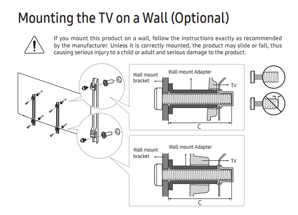

Szia! A tartókhoz általában mellékelnek különböző méretű távtartókat, bár ezekre inkább az ívelt hátlapú tévék esetében van szükség. Sík hátlap esetén a tévére szerelendő elemnek rá kell simulnia a műanyag hátlapra.
Példaként itt van egy tartó használati útmutatója: [link]
Ebben írnak a Samsung tévék mélyebb furatáról is, amihez a tévéhez mellékelt távtartókat kell használni. -

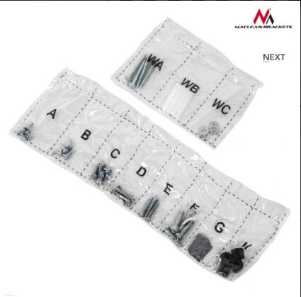

OLED TV-hez én mindig a Maclean MC-804-et ajánlom. Sajnos már nem nagyon lehet kapni, de egy német gyártó/forgalmazó árulja még ugyan azt a típust:
Goobay OLED FULLMOTION "OLED TV" 49956
Fischer dübeleket mellékelnek hozzá 10 év garival. -

Tengri
Tengri
Stabil, masszív szerkezet a Hama. A hozzá mellékelt Fischer dübelek is jók így azt sem kell pluszban beszerezni.
Ami hiba lehet (minden típusnál előfordul gyártótól függetlenül) hogy gyártásnál a sablon kicsit elcsúszik és nem lehet tökéletesen beállítani. Ilyenkor ki kell cseréltetni egy másik példányra. -
mexel
Sziasztok! Szinte hihetetlen dekonzol tanácsért néztem be
Szülőnél raknám fel a tv-t a falra. Most egy 49"-os tv van de később csere lesz 55"-osra. Olyat szeretnék ami biztosan, fixen akár kicsit állíthatóan fel lehessen tenni. Mit érdemes venni ami még nem drága de nem is a leggagyibb? Vagy ezeknél mindegy? Ha a súlyt bírja mind jó?
2-t néztem ki eddig ( nem feltétlenül abbana boltban ahová a link szól):
Thomson 132403 WAB175Ez nem állítható a faltól, ez a második lehetőség, de ez izgalmasabbnak tűnik, kérdés mennyire érdemes beruházni rá:
Hama 118125Az utóbbi szimpatikus, tapasztalat van vele valakinek?
Rákerestem itt a topikban, van róla szó, de egy megerősítés jó lenne ha nincs ajánlottabb ebben az árban -
