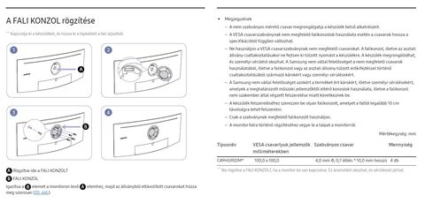

Hello,

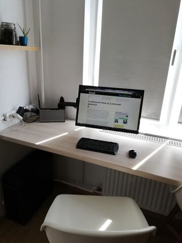

tudom, hogy nem teljesen passzol a topikba, de ha már itt kérdeztem rá, azért írok egy rövid beszámolót.
Pozitívum:
minden alkatrész fém, masszív kivitel
minden irányban lehet mozgatni a monitort
imbuszkulccsal könnyen állítható a feszesség, még a gázrugóé is
tipli, csavar és imbusz is van a csomagban a falra rögzítéshez és állításhoz
kábel management nagyon ötletesNegatívum:
a hozzá kapott apró vízmérték szerintem teljesen pontatlan és használhatatlan
ha közvetlenül fix asztal vagy bútorlap fölé szereled, a középső fali csavart nem fogod tudni behúzni, mivel a fali rögzítés előtt fel kell tenni az alsó kart, mert azt csak alulról tudod rögzíteni (ha ott az asztal, bútorlap, nem férsz hozzá a rugós csavarhoz alulról)De összességében nagyon elégedett vagyok vele.

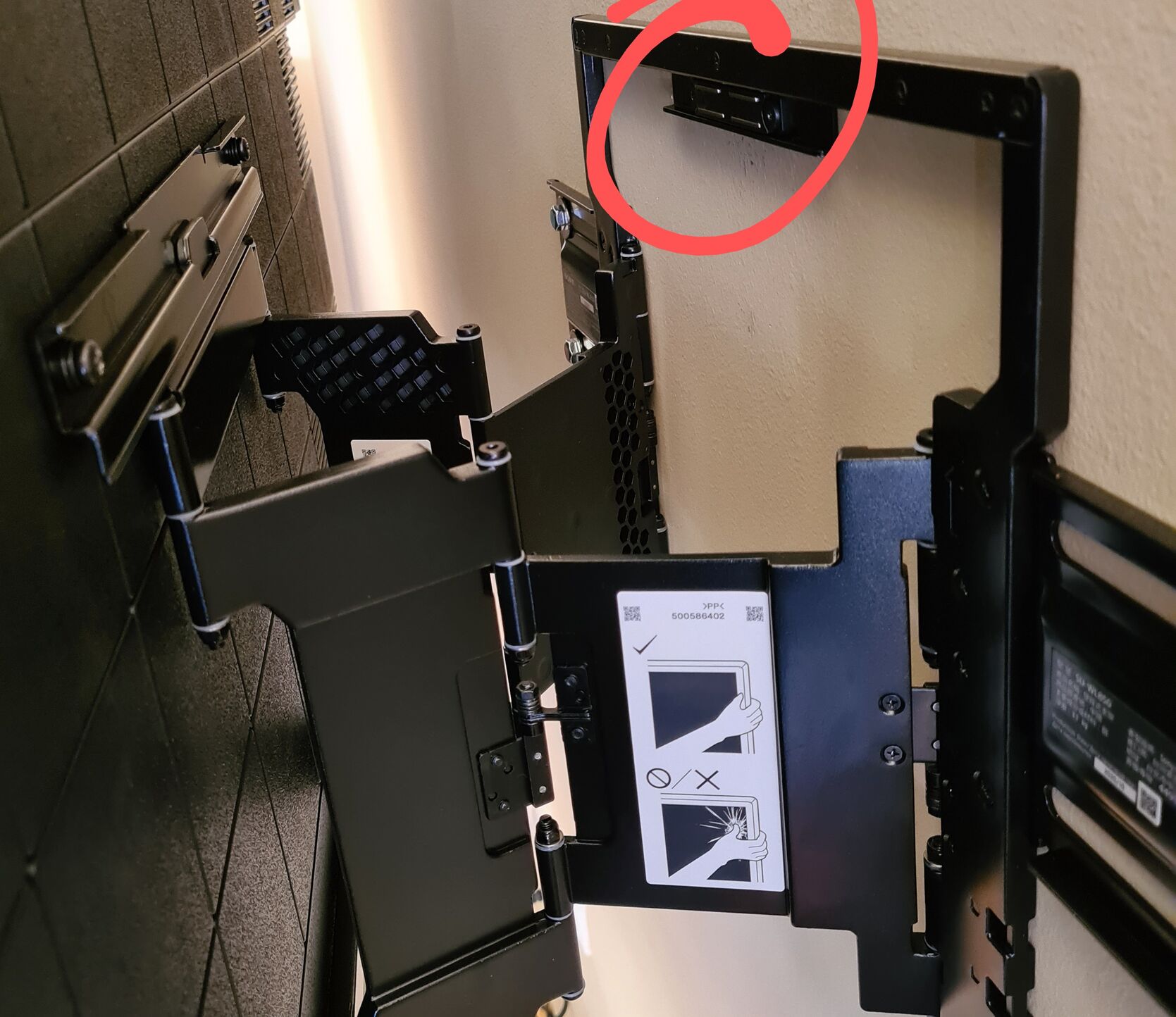

scavy
igy igaz, ezen a kepen latszodik hogy mi a szitu. Pedig direkt csekkoltam mielott megvettem az allvanyt.
Most meg egyenlore nem furtam fel, csak a hatuljara felraktam a konzolt, igy viszont a sulyeloszlas nem a legjobb:
ha ennel lejjebb teszem az allvanyt, akkor pedig az also sin belelog az optikai bemenetbe (amit amugy nem tervezek hasznalni)
(Van nemi dilemmam, hogy miutan holnap felfurom a tartot, igy fel merjem-e ra tenni)
