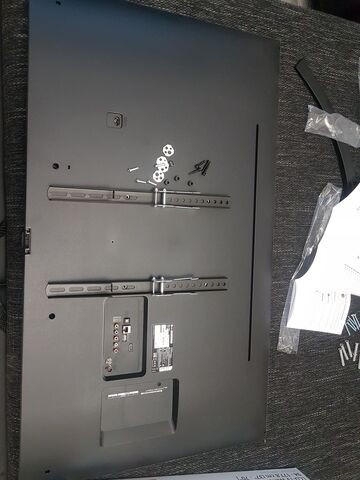

Aaron14 #2451 üzenetére
Az érdekes, hogy a csavarokat nem kell lazítani, illetve meghúzni pozíció állításnál. Lehet, hogy maradi felfogású vagyok, de ha az ember sokat állítgatná a TV-t akkor is megmaradna ugyan az az erő amivel fixálja a pozíciót?
A gipszfalnál mennyire érzed masszívnak a felfogatást? Mert most számít a dübel, a csavar és az összsúly. Ha az erőkar nem változik számottevően az új pozícionálással akkor meg lehet csinálni. De láttam már Ytongból is konzol által kihúzott dübelt. -

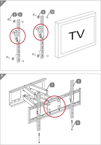

Sajnos a leírásból nem derül ki de két dologra tudok tippelni.
Első: a beállítási lehetőség a szerelőlemez hátulján van ahol a kar csatlakozik (a "D"képen pirossal bekarikáztam).
Második: a képen mindkét tartóadapteren van egy-egy a szerelőlemzere való felfogatásként funkcionáló akasztó. Ha jól vettem ki a képről akkor az állítható lehet (a "C" képen pirossal bekarikáztam és a felső csavarok).
Remélem az első a jó megoldás, mert a másodiknál eléggé macerás lehet a pontos beállítás. -
Aaron14
Megvettem az aldis konzolt, de nem vilagos, hogyan tudom donteni a TV-t. Magat a keszuleket kellene dontenem vagy a konzolt?
