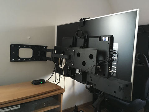

Köszönöm a tippet, remekül bevált!
A közszolgálatiság jegyében pár infó a beszerzésről/szerelésről:
- STELL SHO 1005B típus, az user manual szerint szögre megegyezik a 1050-es modellel
- 6db tiplit és csavart adtak hozzá, de inkább megtuningoltam egy új Fischer tiplivel és megdupláztam a mennyiségét is!
- A Mall-nál volt a legolcsóbb, 16900 HUF, 2 nap alatt kihozták
- Valóban ki lehet hajtani 90 fokban az 55 colos TV-ket is, de ilyenkor TV felfogatása nem esik pont a konzol tartójának a középpontjába, így egy kis plusz hajlótó nyomaték keletkezik ez a nehezebb típusoknál gond lehet
- A vízszintbe állítást könnyen el lehet végezni
- A kábelrendezés még nem végleges, de az már most is látszik hogy a konzolon belül remekül el lehet vezetni őket
Végül pár kép:
dh66e
