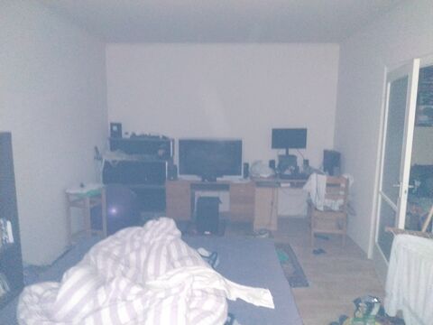

Bocs, az lemaradt, hogy a szembeni falra a CRT-TV-fölé (még Wii-n,1.Xboxon játszom
) szeretném rakni,az ágyból nézve
[kép]
pepimama
KÖSZI szépen, a 2 közti 9 cm-es különbségnek lehet komoly jelentősége? Mivel még nem volt ilyen Tv-m, így csak azt tudom elképzelni, hogy amiket beledugnék (pendrive, kábelek) arra elég ez a (42 cm) hely, de köszönöm, ha írtok használati módokat, amiknél jelentősége lehet a kihúzhatósági távolságnak (pl. ha ennyivel közelebbről akarnám nézni?
