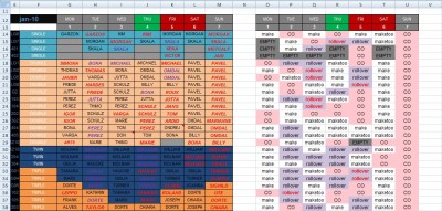

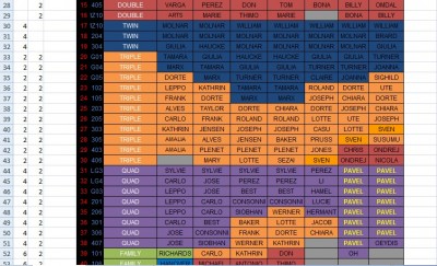

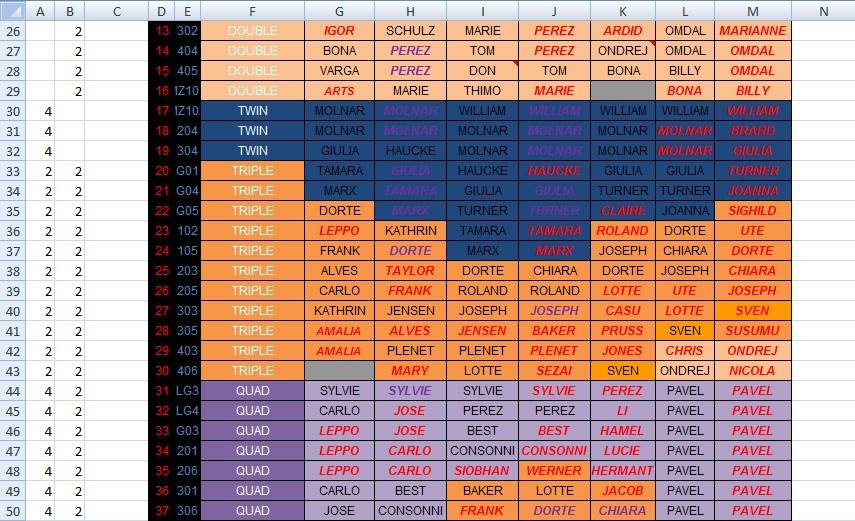

Mutatok két képet. A bal oldali a manuálisan megoldott táblázat, ennek kellene valahogy kijönnie, a jobboldali a segédtáblám.
Már csak a pirossal kiemelt rollovereseket kellene megoldanom, hogy szintén csak beágyazósok(make) legyenek.
Valakinek ötlet? Az alaptáblát szivesen elküldöm mailcímre, hogy ne kelljen szenvedni vele.

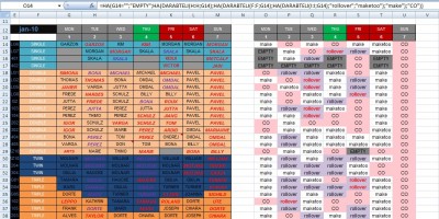

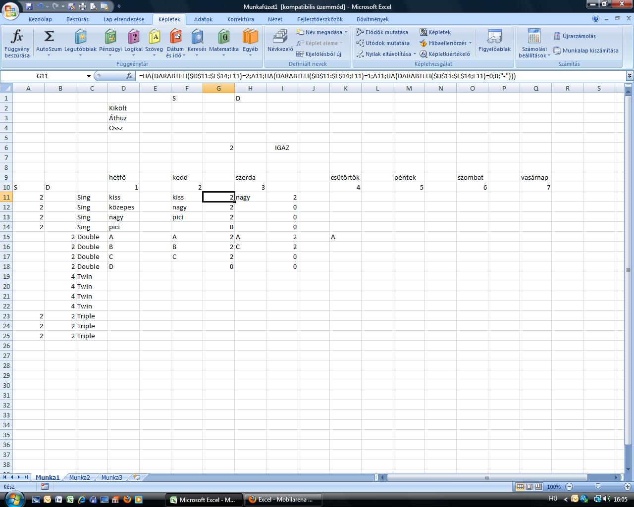

Az O14-be beírt képletem: =HA(G14="";"EMPTY";HA(DARABTELI(H:H;G14);HA(DARABTELI(F: F;G14);HA(DARABTELI(I:I;G14);"rollover";"maketoo");"make");"CO"))
A maketoo csak feliratában különbözik a make-től, csak magamnak jeleztem, hogy ezt már azért nem húzzák át, mert már csak egy éjszakát marad.

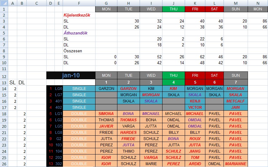

Megpróbálom ábrázolni mit is szeretnék.
A lényeg annyi, hogy mindenki két éjszaka alszik ugyanabban az ágyneműben, harmadik éjszakára már újat kap, kivéve, ha az az utolsó éjszakája a hotelben.
Manuális megoldása pedig így néz ki - segítségül pirossal jelöltem az utolsó éjszakásokat - vagyis akiknek az ágyát másnap át kell húzni, lilával pedig azokat, akiknek másnap át kell húzni az ágyukat mert még legalább két éjszakát maradnak utána.
A lepedőket mivel másnap kell áthúzni, ezért az eltolódás az összegzős táblázatban. Vagyis akinek az utolsó éjszakája hétfőn van, annak kedden húzzák át az ágyát, kedden kellenek az új lepedők.

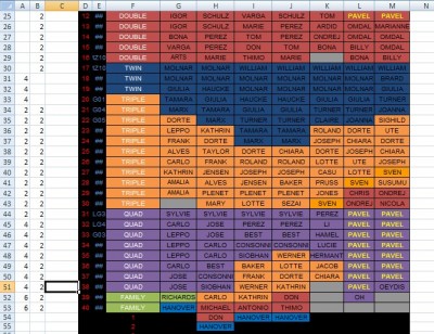

Az a baj ezzel az eljárással, hogy mint említettem, nem biztos hogy az adott emberke a következő napon ugyanabban a sorban szerepel...
Köszi a segítséget, de nem nagyon működik a képlet, nem tudom pontosan mit értettél félre és nem tudom sajna követni ezt a logikát sem :S -

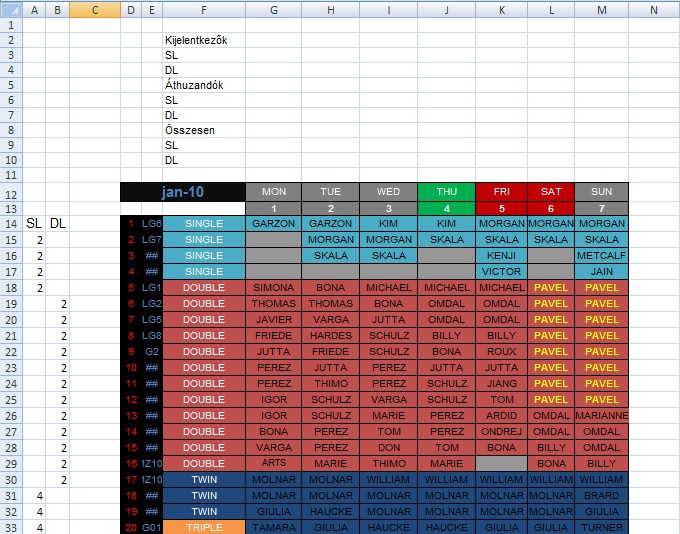

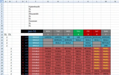

]Sziasztok!
Szeretném a segítségeteket kérni megint
A csatolt táblázat az alapom. Kis magyarázat hozzá: Egy hotel egy heti foglalásait tartalmazza, szobatipusonként van szinezve, bal oldali táblázatban található, hogy az adott szobában hány sima és hány dupla lepedő található az ágyakon. A cellákban a nevek szerepelnek. Értelemszerűen valaki egy valaki több napig tartózkodik. A cellákat a foglalások sorrendjében töltik fel, így általában ugyanaz a személy nem ugyanabban a sorban szerepel a következő napon.
Talán még hasznos tudni, hogy akik a következő napon már nincsenek a táblázatban, az azt jelenti, hogy másnap jelentkeznek ki, vagyis aki hétfőn szerepel, az kedden jelentkezik ki, kedden kerül lecserélésre az ágynemű.A megoldandó problémám a következő: Ki kellene számolni, lehetőleg makró nélkül, hogy melyik napon hány lepedőt kell kicserélni az egész hotelre vonatkozólag. A kijelentkezők esetében ez egyértelmű, aki másnap nem szerepel a listában az kijelentkezik, így le kell cserélni az ágyneműjét. Ehhez pedig hozzájön az, hogy ha valaki 2 éjszakánál tovább marad, akkor minden második napon áthúzzák az ágyát, tehát azokba a szobákba is új ágyneműk kerülnek. (aki egész héten marad, annak kedden, csütörtökön és szombaton is áthúzzák az ágyát)
Próbálkoztam darabteli függvény segítségével segédtáblával megoldani, de nem igazán sikerült tökéletesen. Bármilyen megoldás érdekelne, akár segédtáblával megoldott, akár csak összetett függvénnyel

), meg hogy melyik nap kell (E2), a neveket (C
), meg hogy ki kell éppen (F1) és az eredmény nulla. A különbség a te táblázatodhoz képest, hogy angol napok vannak benn és abc helyett nevek, illetve más cellapozíciók.
Vagy én nem találom?
