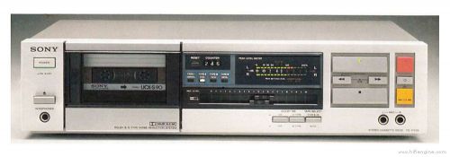

Én is gondolkodtam, hogy régi deck, vagy egy classic xbox jó lenne átalakítani, de inkább egy ilyet vállaltam be, mert lusta voltam.
