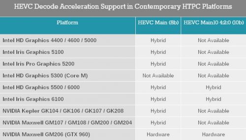

A Bristol Ridge elvileg ilyen lesz 25-45W között.
Amúgy egyetértek. Én sem vennék 950-et erre mert overkill nagyon. FHD gamingre is elég, nemhogy egy vacak HTPC-be 4k-hoz. Amennyi tartalom van én mindenképp megvárnám a normális HDMI/DP támogatást.
Már többször írtam, dekódolásban (ha nem is fix hw-s, hanem hibrid) szvsz tök jól állna minden. Egy rakat dolog tudná mert a hw erő megvan hozzá. Ami hiányzik több helyen az a rendes dekóder sw. De ez is megoldható lenne ha akarnák végre. Amin nem lehet segíteni az a kimenet. Ebben meg simán csak elmaradtak a gyártók. Volt sírás a TV-kről lemaradó HDMI 2.0-ról. Most kb mindegyiken ott figyel. Alaplapon, vga-n meg csak mutatóban van.
Egy szó mint száz, én várnék az AM4+Bristol Ridge-re AMD oldalon, ami mindezt elvben tudni fogja. Immáron fix hw-vel nem is hibrid dekódolóval. Intel oldalon láthatóan már Broadwelltől nincs gond IGP részről, csak a HDMI 2.0-s lapok kellenek. (Persze ez csak Skylake-re jön majd, Atomnál ez csak új generációval együtt jön)
Akinek pedig dvga kell/belefér annak is jönnek majd az új modellek. Bár kis, HTPC-s vga-k gondolom alig várhatóak. Pedig amíg nincs mindenre 100%-os megoldás addig jó lenne átnevezések helyett vmi új, hatékony architektúrájú/csíkszélességű kisebb dvga is.
Anandtech korábbi összefoglalója:
szerk: PuMbA. DP 1.2 is elég a 4k 60p-hez tudtommal. 1.3 a 4k 120Hz/3D-hez kell, nem?
