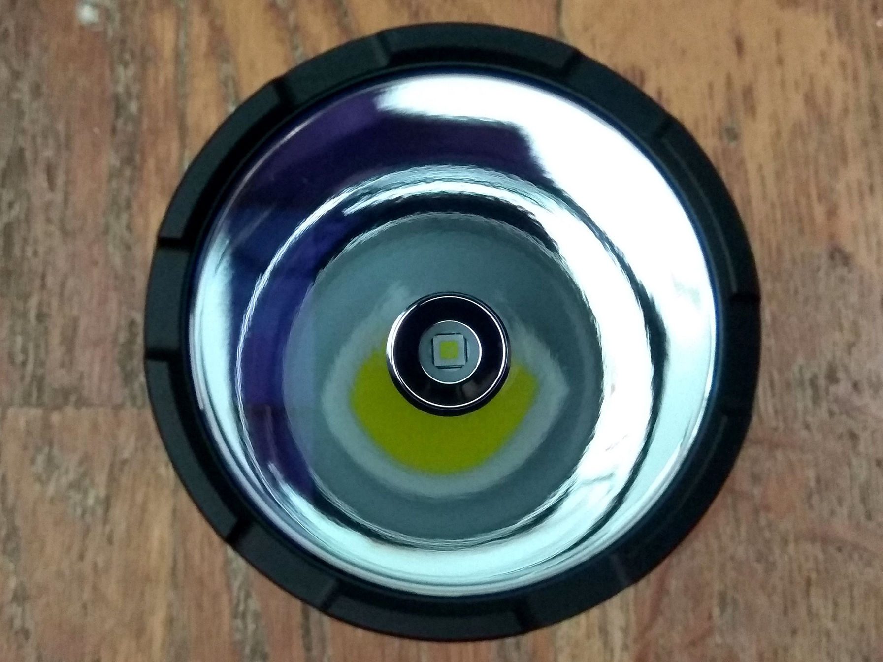

Nekem is NW van, kicsit féltem, hogy túl sárga lesz, de nem.
Igazából ha a ledet nézem, akkor nehéz észrevenni, hogy nem pont középen van, de a fényén látszik. Nem tudom, mi a pontos nevük a különböző köröknek, de van a hotspot, azon kívül egy kb háromszor akkora kevésbé fényes rész, talán az a korona, majd a szórt fény. Lemértem, ha a szórt fény 28 cm átmérőjű, akkor a hotspot egyik széle a szórt fény szélétől 12cm-re van, a másik széle meg 11,5-re, ami nem nagy eltérés, ez igazából nem is zavarna, olyan kicsi a különbség, de ha messzebbről nézem, ahol a szórt fény átmérője kb 80cm, akkor teljesen a korona egyik szélén van a hotspot, ez az, ami látványos, viszont lefotózni képtelen voltam, a telefonomon egyszerűen nem látszik jól a korona.
De ha Zozz elhanyagolható veszteséget mér a nem középen lévő ledhez képest, akkor nem foglalkozom vele többet, mert első teszt alapján marhára tetszik. Majd hétvégén kipróbálom éles körülmények között is.
A logó elfordulása meg a tűrésből adódik gondolom, hogy az egyik cső picit hosszabb, a másik rövidebb, nekem a GT Mini felirat van ott, ahol neked a Lumintop.Van hozzá csuklópánt, nem rossz, de van nekem egy kicsit kisebb, nekem jobban bejövő darabom, inkább azt használnám hozzá, viszont annak az átfűzős madzagja vékonyabb. Szét lehet pattintani törés nélkül ezeket a kis műanyagokat, ahol a vastag és vékony madzag összefut, ha a vékony madzagot egy hajszállal vastagabbra cserélném?

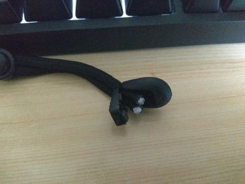

Szétszedtem ma a tinit. Volt benne egy óngömböcske a piros vezeték környékén, valamelyik ic lábán:
Kiszedve sem javult meg. De legalább jó hangosan sípolt, ha tölteni próbáltam. Később tűnt fel, ha nem nyomtam be teljesen az usb kábelt, akkor nem aludt ki fél-egy perc múlva a gombok világítása. Végül sikerült addig igazgatnom, hogy teljesen fel is töltött, nem aludt ki a gombvilágítás. Keresek olyan usb kábelt, amit nem kell ennyit igazgatni, de azért nem a legjobb így.
Lehetne védettebb víz ellen, a körbefutó krómozott műanyagra inkább gumi borítás kellett volna. Meg a led köré sem ez kellett volna. Mikor próbálkoztam a bekapcsolással, akkor előfordult, hogy az egyik gomb beakadt. Szétszedve jöttem rá, hogy miért: a gomb kivágásánál csak kívülről csiszolták le, belül éles maradt, amiben könnyen megakadhat a gomb. Kár, hogy erre sem gondoltak.

Nagyjából olyan az enyém is.
És ilyenkor mi a teendő? Küldjem vissza, kérjek másikat, mikor már a kérdést sem értik, vagy nem is válaszolnak?Eszméletlenül vártam a lámpát, eddig ez a legdrágább darabom, de most őszintén szólva kicsit csalódott vagyok. Még akkor is, 4,1V-ra töltött aksival a 330 méterre lévő víztornyot ramping max állásban is jól megvilágítja, nemhogy turbón. A kapcsoló elfordulása felett még elsiklanék, mert körömmel sem tudom forgatni, de azért a led legyen középen!
WestBam
Ha már észrevetted akkor tudat alatt ott lesz a fejedben, látni is fogod, ha nem jelentős a vetített kép eltérése akkor is. Míg nem tette valaki szóvá a zörgést a Zanflare F1-ben én észre sem vettem. Megírták itt, meghallgattam az enyém, utána már csak a zörgést hallottam minden kézbevételkor
Mivel nincs pont fókuszpontban a LED mindenképp hatással van a fényerőre, a múltkor valaki csinált képeket a sajátjáról, annak eléggé el volt mászva a LED és elég eltolódott volt a vetített képe is.
G@ben
Jobban megnéztem a GT Minit, ebben sem középen van a led, a vetítési képén is látszik kicsit. Lehet ezt házilag javítani szerszámok nélkül?
Illetve a gomb világítása is ferde, a vonal két vége 4:30 és 9:30 óránál van. Ezt esetleg megigazítani?
