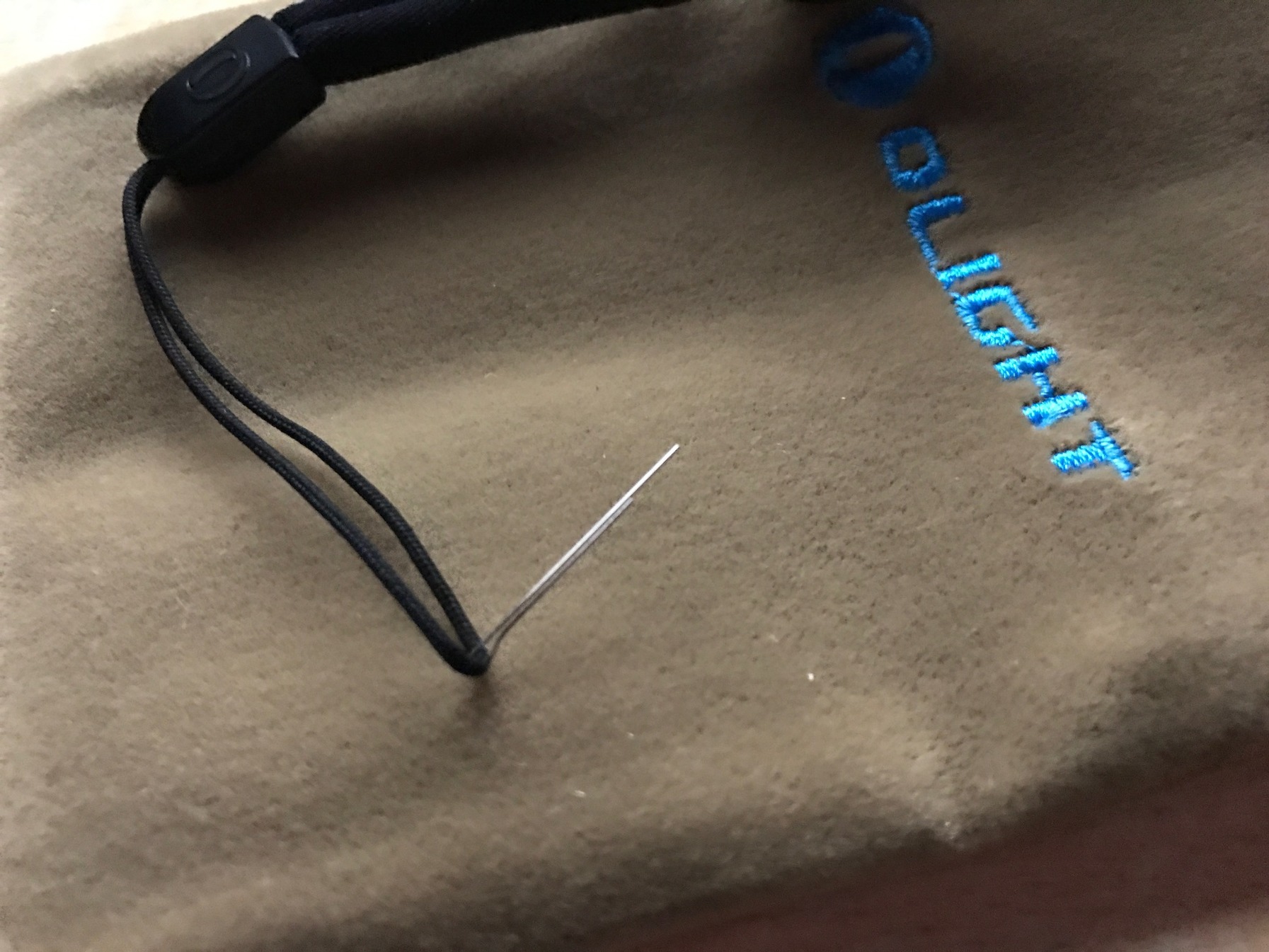

Kis figyelmesség amúgy, amin meglepődtem mikor a csuklópántot kicsomagoltam. Egyszerű ezzel befűzni a csuklópántot a kupakra. Nyilván lehet azt mondani hogy a közel 20k-s árba bele kell hogy férjen, de sok más gyártó pont szarik bele hogy te hogy fűzöd át az aránylag vastag madzagot a kis lyukon.

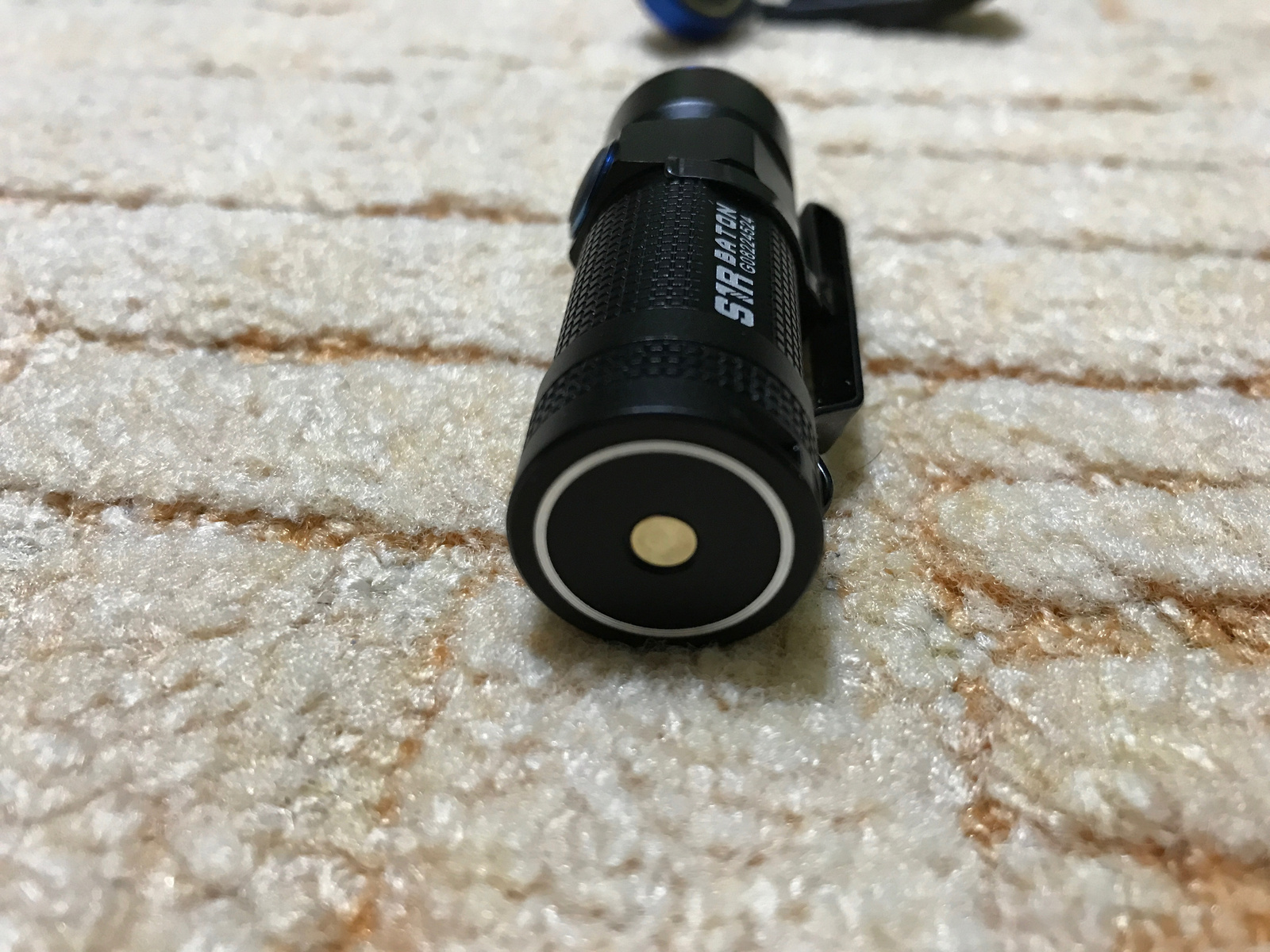

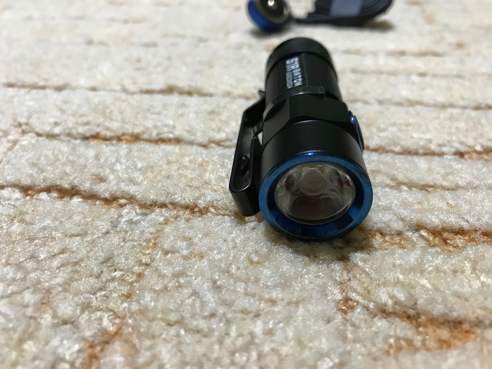

Megvan végre az Olight S1R lámpa. A lámpát itthonról vettem a Leitz-Hungáriától. Olight S1R
Aki esetleg gondolkozik a vásárlásán, remélem tudok nyújtani egy kis segítséget.
A lámpa ára nem okozott meglepetést sajnos mikor megjelent, tudjuk hogy még ezek a kis lámpák is milyen horror áron vannak. De lehet azt mondani nyugodtan, hogy a minőséget meg kell fizetni. 5 év gari is van rá, ami azért nem mindegy! Akku és töltő is jár hozzá, szóval nem kell külön beruházni rá.
Specifikációk
LED: XM-L2
Fényerősség: 5250 cd
Maximális fényáram: 900 lumen
Világítási távolság: 145 méter
Fényerő fokozatok: 0.5lm - 12lm - 60lm - 300lm - 900/300lm
Vízállóság: IPX8
Méterek: 66mm x 21mm
Súly: 54g
Akku típusa: RCR123AÜzemidő:
900/300 lumen - 0.5p+55p
300 lumen - 60p
60 lumen - 4.5h
12 lumen - 33h
0.5 lumen - 15dGyárilag 550mAh 5C-s Olight akku jár hozzá. Egyelőre itthon még nem kapható ez, de hamarosan már meg lehet venni. Annyiban más a 650mAh változattól hogy ezt jobban lehet terhelni. 900 lumen azért megterheli ezt a kis akkut.
Fontos hogy itt a pozitív pólus nem a "szokásos" fej felé néz, hanem a zárókupak fele.Töltés: Lehet tölteni számítógép USB portjáról, akkor lehet bármilyen telefonos adapterről (5V), illetve Power Bank-ról is akár. Alapból a led a töltő végén zölden világít ha áram alá van helyezve. Ha a lámpára rakjuk akkor pirosan világít mikor tölt, zölden pedig ha fel van töltve az akku. 3.85V-al érkezett az akku, töltés végén pedig 4.23V-ig töltötte fel.
Várok vele pár órát és meglátom hogy hány V-ot mutat az akku. 4.21-4.22V környékéig szerintem le fog menni. Nyilván soknak sok, a 3 század volt, de ennek a mágneses töltőnek a gyári specifikációjába is az van hogy 4.23V-ig tölt.
Mérnökökbe megbízok, szóval ez a 3 század volt ezek szerint nem okoz(hat) túl nagy gondot. De azért majd írok az Olight supportnak egy levelet ezzel kapcsolatban.A lámpa mellé kapunk egy frankó kis zárható szőtt tartót, illetve csuklópántot is. Valamint ugyebár a mágneses töltőt meg az akku is jár hozzá.
Használat:
A lámpa egy rövid gombnyomással kapcsolható ki be. A memória funkció egy érdekes dolog. Ha Hight és Turbó módon használjuk akkor 10 percig jegyzi meg ezt a módot. Ha 10 percen túl kapcsoljuk be, akkor közepes fényerőn kapcsol be a lámpa.
Fényerőváltás: Bekapcsolt állapotban nyomva kell tartani a gombot, és így változik a fényerő. Ha elengedjük akkor az adott módnál marad a lámpa.
Van Holdfény üzemmód, ezt akkor lehet elérni ha 1 másodpercig nyomva tartjuk a bekapcsoló gombot. Így 0.5lumennel világít a lámpa.
Turbó fokozatot elérhetjük egyből ha kikapcsolt állapotba a bekapcsoló gombot 2x egymás után gyorsan lenyomjuk.
Stroboszkóp is van rajta, itt 3x kell a bekapcsoló gombot lenyomni egymás után.
Billentyűzár funkcióval is rendelkezik a lámpa. Kikapcsolt állapotban 2 másodpercig kell nyomva tartani a bekapcsoló gombot.
Időzítő: Bekapcsolt állapotban kell 2x megnyomni a bekapcsoló gombot, és így lép be az időzítő üzemmódba. Ha 1 villanást látunk akkor 3 perc múlva kapcsol ki, ha 2 villanást akkor 9 perc múlva.
Hogyha merül az akku, akkor a bekapcsoló gomb pirosan fog világítani.
Nyilván akinek van lámpája annak ez az írás magától értetődik, de aki egy kis egyszerű zseblámpát keres, és előtte nem volt normális márkás lámpája, annak remélem hogy hasznos ez a kis írás.
Képek

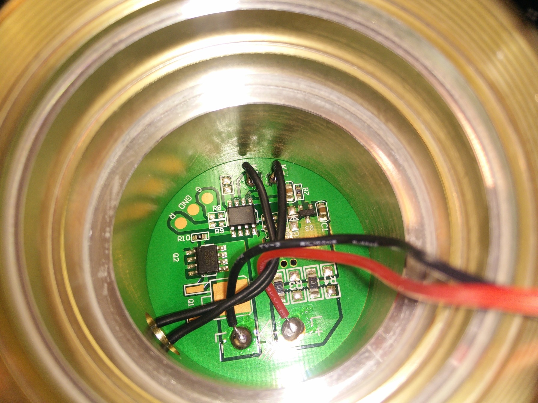

Mennyi az áramfelvétele max módban? Általában ezeknek 1-2A szokott maximum lenni. Annál az áramfelvételnél a vastagabb vezeték és a rugó áthidalás sem hoz számottevő változást. A pasztázás hasznos dolog. Direktbe kötve annyit vesz fel amennyit az akku le bír adni a lámpatest és rugók ellenállásával szemben. Ha legalább 22GA vezetékeket használtál és áthidalt a rugót akkor 4-5A-re kell számítanod direktbe kötve. A led azért pusztulhat meg mert ebben a kis testben akkora áramnál direktbe kötve 1-2 perc alatt 100 fok fölé mehet a hőmérséklete tökmindegy mit változtatsz belül egyszerűen nincs elég anyag benne hogy elvigye a hőt. Átmelegszik az egész test és nem tudja leadni a környezetnek. Mellesleg az akku sem szeret 50 fok felett lenni. 100 fok felett rohamosan csökken az élettartama a lednek. Ja és direktben már mindenképp réz DTP csillagon legyen a led, vagyis át kell forrasztani vagy venni olyat ami eleve azon van. Nem törvényszerű hogy meghal a led sőt sokáig használható maradhat csak 1-2 perceknél ne használd tovább egyhuzamban és hagyj neki időt lehűlni néha.
Wendelke
Gézengúz
ZozzV6 #27727 üzenetére

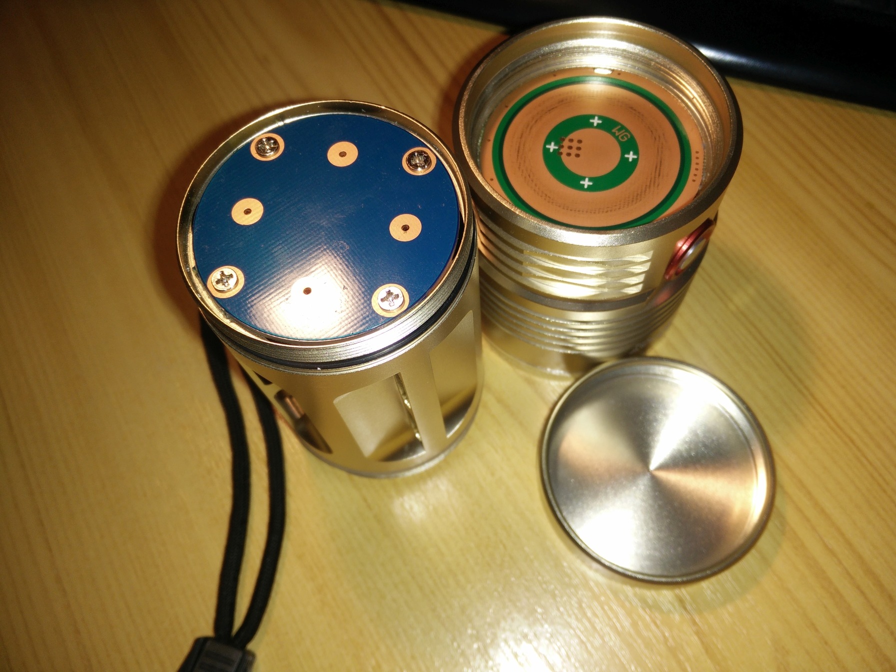

Magamnak szedtem szét, pasztáztam át, néztem az érintkező felületeket, kötöttem be vastagabb vezetéket, hidaltam át a rugót, nem hiszem, hogy rossz lenne! A lényeg ha van jó hűtés akkor a direktbe kötéstől megpusztulhat a led?
Illetve horgászok, órák hosszat megy spec. állványon csak akksikat cserélgetek benne, illetve most lerakom asztalra, fél órát nyomatom, még akksit is rakok bele, feltöltöttet, aztán meg lemérem a ház hőmérsékletét..

Nagyon jó a hűtésem, szépen lassan lezd átmelegedni az egész lámpa, de van infrás hőmérőm majd megnézem vele...
Ha csak a led tud megdögleni nem vész mert, látom vannak 2 dolcsi körül U2-es ledek, ugyis venni akarok..
Mint mondtam bontott celláim vannak vagy 100db és ha merül, akkor nyilván csökken a fényerő, szóval észre lehet venni..

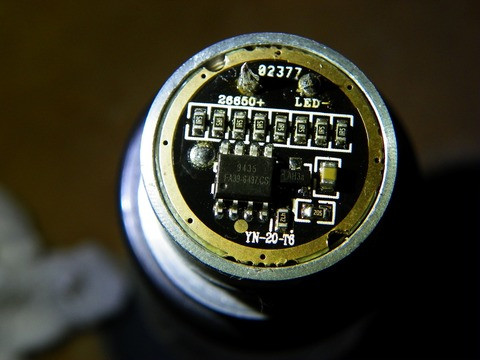

Nekem Ádyka féle lámpa van 4 évvel ezelőttről, remekül megy bár a ledet cserélni fogom T6-ról U2-re, pont ilyeneket tudtam még venni vaterán, 2500-ért, most meg, ez jön. Kíváncsi leszek rá
Esetleg erre valaki tud valamit írni?
"zoomos 5 funkciós T6-os lámpát lehet direktbe kötni, (driver nélkül) ha nincs szükségem a funkciókra? Erősebb lesz a led fénye driver nélkül? Nem nyírja ki a ledet? Csak bontott (Sanyo,Lg) celláim vannak de elég jók, nem ritka a 2600-2800mA se."

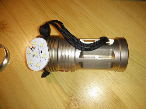

A mágnes nem jó megoldás mivel amikor tekered össze a fejet a testtel az akksik egy kör mentén mozognak és elmozdulnak a mágnesek akár zárlatot is okozva. Vagy egy dudort kell forrasztani az akkuk pozitív pólusára vagy kell button top akkukat venni. Forrasztással óvatosan. Ne gyenge pákával ess neki de ne is bádogossal mert nem jó ha túlmelegszik az akku így gyorsan kell dolgozni.

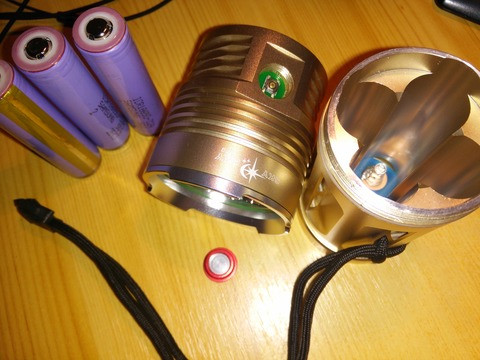

Jó a hosszú üzemidő de ha már ekkora konzervdobozt cipelek magammal akkor inkább a hátizsákban cipelem a plusz akkukat és egy vékonyabb jobb fogású lámpa legyen a kezembe mondjuk egy C8 vagy ha flood fény kell egy Klarus G30 vagy valami épített MT-G2 ledes lámpa vagy gyáriban egy Shadow JM35 aminek azért fényereje is van ha már nehéz
De ki mit szeret. Ezek a ledek valami nevesincs gyártó lehet valószínű. Creeből biztos tud 3 db annyi fényt mint ebből 7 db

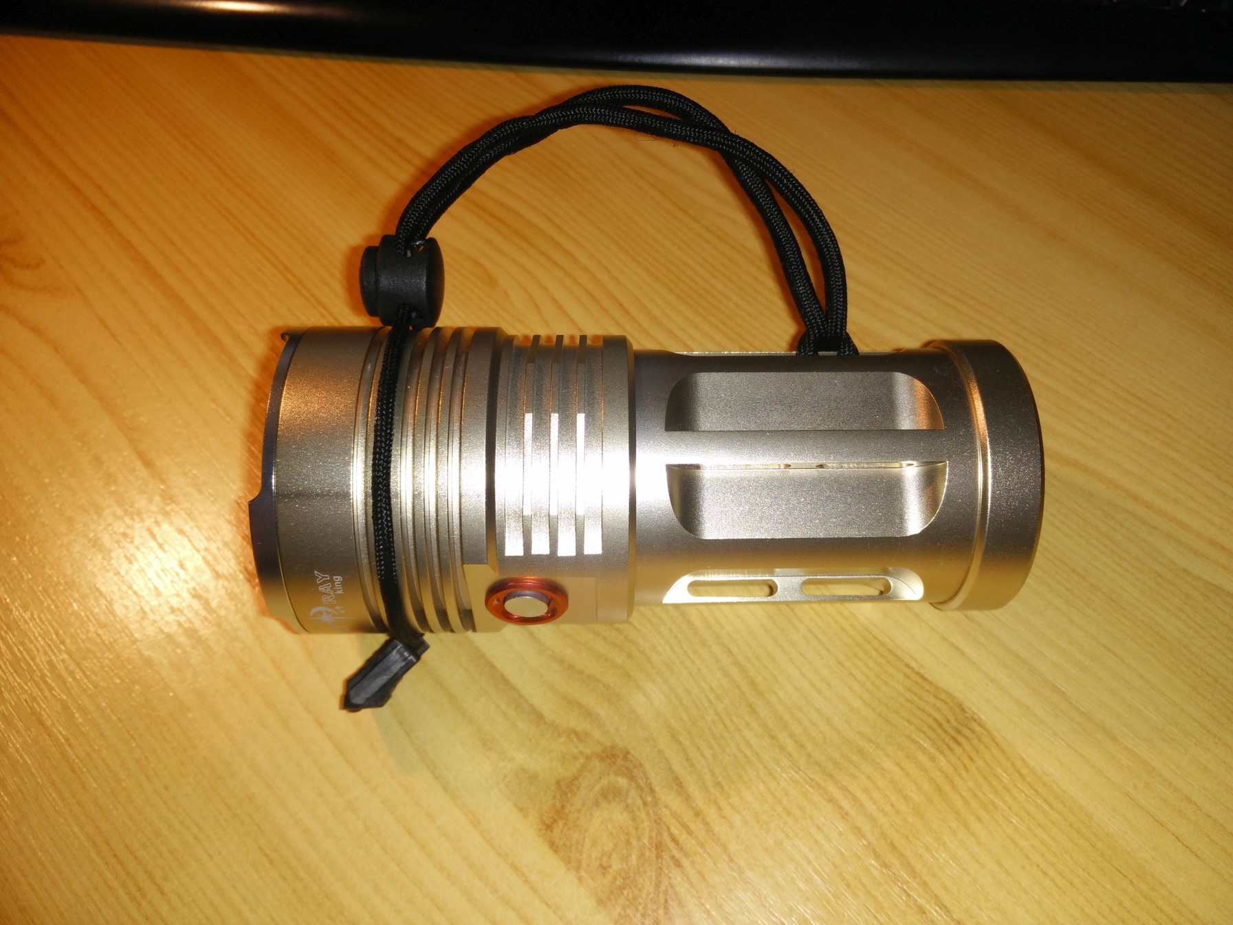

Vagany

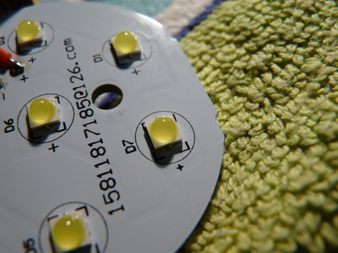

Gézengúz #27713 üzenetére
Nekem van egy ilyen SRK szerű valamim
7 db nemtom milyen leddel. Nem sikerült kideríteni, de nem hiszem, hogy Cree lenne.
Szerintem az árát simán megéri, főleg ha van úgyis bőven 18650-es akkuja az embernek.

3-4A max áramfelvétel amivel kb 1000 lumen lesz a fényerő, rossz hővezetés ezért nem is érdemes drivert cserélni benne erősebbre szóval csak üzemidőben nyerő a 4 akku miatt de egy S2+-ban is ki tudod cserélni 3x az akksit vagy egy más egy akkus egy ledes lámpában és közel ezt a fényerőt kapod.
BLF-en készül egy jó SRK szerű 4 ledes lámpa ami 40$ lesz kb és az rendesen meg van tervezve. Én jelentkeztem rá és kivárom szépen amíg elkészül. Thorfire fogja gyártani BLF Q8 néven. 14-16A áramfelvétel, fokozatmentes fényerő szabályozás 5000 lumen feletti teljesítmény. -
