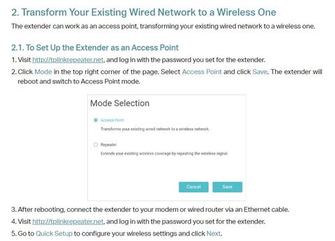

Új vagyok itt most költöztem olyan helyre ahol Digi a szolgáltató.
Nekem a lakásba egy utp kábelen keresztül jön a 100mbit net, nincs modem hozzá. Fttb technológia azt mondták az ügyfélszolgálaton.
Van itthon egy ilyen kütyüm.
https://www.arukereso.hu/router-c3144/tp-link/re200-ac750-p251686259/?gclid=Cj0KCQjwpZT5BRCdARIsAGEX0zllv-e_kRKaI0iv5GGv5dSqNggJZ3PlCfBJv_uOKuWoW0H6QO7d2ZQaAm2LEALw_wcB
Ha ennek a lan portjába beledugom a digis kábelt akkor tudom routerként használni?
Igazából csak egy laptopot és egy telót kellene wifin keresztül kiszolgálnia.
Működhet így ez a dolog akár csak átmenetileg vagy mindenképp egy routert kell vásárolnom?
Bocsi ha hülyeséget kérdezek, sajnos annyira nem értek a hálozatokhoz -
Laccoss
Még mindig nem egyértelmű, hogy most wifin keresztül akarod elérni a routert, vagy a külső, netről esetleg illetéktelen hozzáférőket akarod blokkolni.
Van még az a lehetőség, hogy bridge módba kéred az ONT-t, és teszel egy saját routert az ONT után, az végzi majd a PPPOE csatlakozást, és abban már tudod állítani a remote access-t.

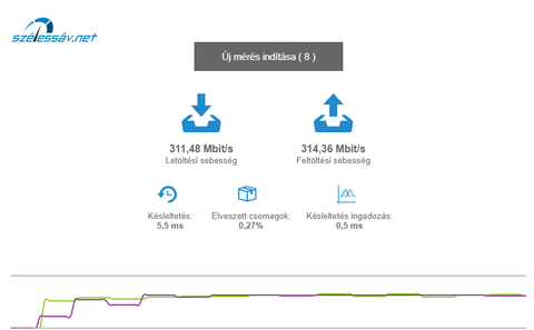

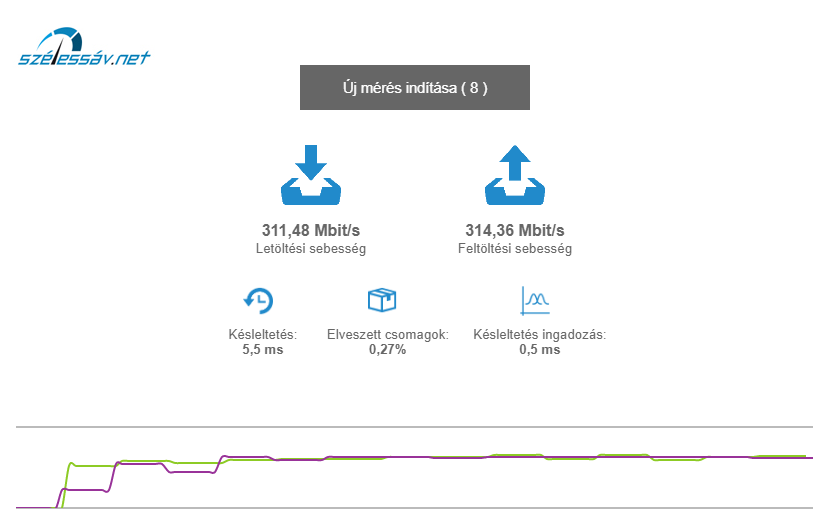

Edge/chrome/firefox mindhárommal szelsessav.net és speedtest.net esetében is 930-950/305-330Mbps a mérési eredmény.
CirrMee
SunMount3r #82767 üzenetére
Ha nem FF volt a böngésző, kb felejtsd is el az értékeket.
640 -es érték: éjfél körül, vagy utána próbálj meg mérni.
SunMount3r
Dragon3000 #82778 üzenetére
A szelessav.net-en nekem a szűz, minden puccétól mentes Edge (mivel nem használom) is ilyen gyatrán mér.
Nekem a telepített Ookla a ZNET Telekom-ot szokta kihozni automatikusan legtöbbször és ott mértem korábban 900 fölött konstansan. Na most mindenféle másikat rak be automatán és a ZNET-re meg még 600-at sem mér.
