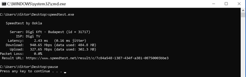

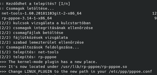

Aláírásomban, AMD X4 860K, csodálkoztam is hogy windowson nem megy router nélkül a ~900mbit, azért nem olyan gyenge ez a proci szerintem, De akkor a Linux PPPOE kezelése jobb ezekszerint.
attilav2
Kellemes meglepetést okozott az Arch Linux!
A HUP fórumon olvastam ha be van kapcsolva a kernel módú PPPOE linuxon akkor a gyengébb gépeken is megy a gigabit PPPOE kapcsolattal. Na akkor gondoltam kipróbálom megy e a gigabit router nélkül linux alatt. Kde-t használok network managerrel. No akkor beállítjuk network manageren keresztül a közvetlen PPPOE kapcsolatot, írta a wiki hogy kell a rp-pppoe csomag, amikor felraktam akkor figyelmeztetett hogy új helyre került a kernel módú plugin és módosítsam a konfigot.
A leírásnak megfelelően módosítottam az /etc/ppp/pppoe.conf LINUX_PLUGIN sorát - LINUX_PLUGIN=/usr/lib/rp-pppoe/rp-pppoe.so - Majd a Kde felületén keresztül beállítottam a network managerrel a PPPOE kapcsolatot(DSL kapcsolatnak hívja). Gyorsan felkapcsolódott, majd mértem egyet a szelessav.net-en, valamivel 900mbit feletti sebességet mértEzt windows alatt nemigen tudtam összehozni, ha jól emlékszem ~300mbit jött ki router nélkül. Akkor akinek nincs routere és a windows nem tudja kihajtani a gigabitet, érdemes linuxxal próbálkoznia.
