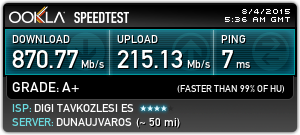

Reggel ilyen:

Csak hogy ne mindig a panaszkodás menjen, csúcsidőben is ennyi

mondom a legjobb teszt az volt mikor ONT-ről mindenkit lehúzott a srác és csak a laptopját dugta rá és akkor sem volt 150megabittől több felfelé... egy lépcsőházra... -
TeeJay
szabonagyur #34416 üzenetére
igen persze azért futtatok valamit a háttérben hogy tudjak olyat mérni ami 50megabit alatt van...
meg még 150 másik mérést amit speedtest-en vissza lehet nézni az eredmények fül alatt hetekig visszamenőleg... mikor a DIGI-s is kint volt visszamutattam nekik napra időre pontosan hoyg hajnalban jó csúcsidőben meg f*s
kihozta a laptopot ott is speedtest-en mért mert a saját oldalukon tré adatokat mért főleg letöltésre... -

TeeJay
Vakegérke #34407 üzenetére
igen persze ma kezdtem mérni...
5mérésből mindegyik 50alatt volt akkro biztos én vagyok a hülye
BP Telenor Vodafone és Dunaúvároson mérek azok jók mindegyikszabonagyur
ha nem csak fikáztál volna engem végig akkor olvastad volna hogy maga a szerelő srác bentről ránézett az ONT-re meg az általa mondott "fejállomásra" és csúcsidőben is "vonal" alatt van a terhelés
szerintük jó szerintem meg nem mert mindig látható hogy elfogy a feltöltés
közleményt kiadni vicces is lenne hogy éjszaka 218 délután 100alatt hétvégén csúcsidőben meg garantált alá bemegy a feltöltés...wwenigma
a saját mérőjük jó fos, maga a szerelő is speedtest-en mért DIGI-s laptoppal
szóval maradjunk annyiban hogy ez csak egy bevett duma de amúgy ha már látják hogy nem az előfizetőnél van a baj akkor nem fognak ezzel jönniGézengúz
köszönöm a szakmai meglátásodat... valószínűleg direkt arra hajtok hogy rossz eredményt kapjak
80megabitnél is szóltam a DIGI-nek akkor 46-nál is fogok ne aggódj mert a garantált az nem = azzal hogy 90%-ban csak azt kapod és a névlegest sosem fogod elérni max hajnali 3-kor -
