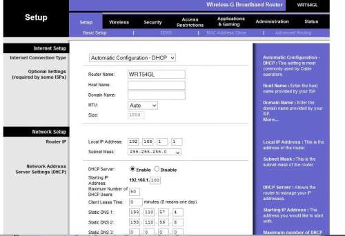

Ok, próbáltam klón nélkül is. Ugyanaz. Nem megy a net. A modemen egyszerre csak egy MAC látszódhat, ez biztos, mert bármennyi gépről tudok netezni, de egy időben csak arról, amelyiket regisztráltam, amikor feljön a Digi üzenete...
Amúgy szerintem is így kéne mennie. Már mint LAN a modemből az általam választott tetszőleges wifi router WAN portjába és a többi már lokális beállítás (wifi kód, DHCPvel osztott lokál címek stb). Miért nem így megy ezt mondja meg valaki!

Ez tuti? Klónoztam, átdugtam a modemet a WAN portra, a routeren az "Internet connection type" "Automatic Configutration - DHCP"-re van állítva, a router IP-je 192.168.1.1 és DHCP-vel oszt ki lokális címeket és a net nem megy. Újraíndítottam mindkettőt.

Nem tudom. Klónozzam a jelenleg internetező MAC címét a routerben? Ezt meg tudom tenni. Azután? Gondolom át kell dugni a modemből jövő kábelt a router WAN portjára, DHCP a routeren, lokális IP tartomány és már megy is? Mindjárt kipróbálom. Eddig azt tapasztaltam, ha a modemet a router WAN portjára kötöttem még forgalom sem volt rajta (lámpa nem villogott).

Egy életmentő gyors konfig tanácsra lenne szükség itt Digi ügyben.
Digi Net (pool.hdsnet.hu) Webstar kábelmodem.
Szeretném a netet megosztani egy Linksys WRT54GL WiFi routerrel. Mit kell tennem? Egyelőre switch-ként konfigurálva működik a router (LAN portjára van dugva a modem), de így egyszerre csak egy gépen megy a net, ha másikat akarok, újra kell regisztrálni a MAC címét az újnak, törli a régit stb.
Talán a routert kell konfigolnom, hogy ő építse fel az internet kapcsolatot a modemen keresztül? Milyen kapcsolat lenne ez? PPPoE?
