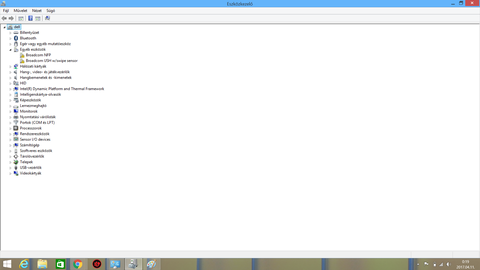

kingstone1
üdv adot e6400 bluetooth kártya benne, biosban bekepcsolva, az eszközkezelöben mégsem jelenik meg, gépen win10 van lehet hibás kártya, vagy más a gond ha van valakinek ötlete szivesen fogadom.

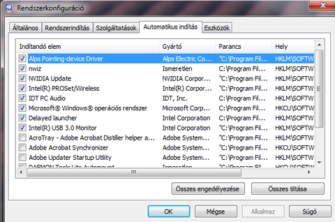

PrometheusX
allein #56609 üzenetére
Szerintem az NVIDIA Update kikapcsolható (persze ha rendszeresen ellenőrzöd az Nvidia driverek frissességét). Az "nwiz", "Delayed Launcher", "Microsoft Operációs Rendszer" nem tudom mit takar, utána kellene nézni hogy pontosan milyen exéket indítanak el. Az "Intel USB 3.0 Monitor" nem tudom mennyire hasznos számodra / a gép számára, szerintem az is kikapcsolható.
Amúgy a gépben HDD vagy SSD van? Ha SSD akkor talán lehet őket bekapcsolva is hagyni, nem biztos hogy annyira sokat nyersz a kikapcsolásukkal. -
