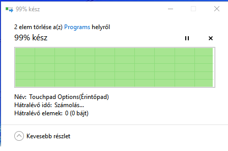

Tegnap este szerettem volna a korábban említett folyamatot végrehajtani. Mivel nincs asztali PC-m így a külső vinyót a laptoppal kötöttem össze. Tettem mindezt tegnap este abban reménykedve, hogy reggelre meglesz a folyamat és a HD Sentinel elvégzi a dolgát. Ma reggel egy fekete ablak a laptop képernyőjén. Ennek ellenére a vinyó 100%-os a HD Sentinel szerint, viszont nem tudom, hogy a folyamat sikeres volt vagy sem
Esemény napló semmit nem mutat, amikor az esemény naplót említem arra gondolok amikor a win10 jelzi jobbról lent amennyiben történt valami. Szerintetek mi történik?
