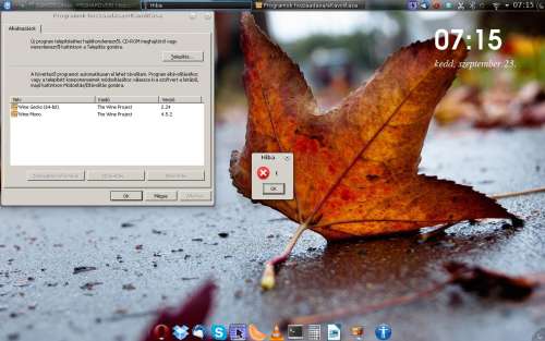

A Wine-nal valószínűleg én szúrtam el valamit (illetve a korábbi, lefordult verzió kavart be valamit, hiába távolítottam el). Azóta teljesen leszedtem a Wine-t, majd újratettem szigorúan a tárolóból, de valami nem kóser vele, ha Windows-os exe-t akarok indítani vele (Evernote és OneDrive-telepítővel próbáltam), gyakorlatilag egy szöveg nélküli hibaüzenetet dob.

A Wine nem hajlandó elindítani az Evernote Windows-os telepítőjét, szóval az nem opció.

wine:
Leszeded ami most van: make uninstall szerintem. Utána telepíted a csomagot. Így az eredeti anyag, amit leforgattál megvan, ha mégis váltani kell leszeded megint a csomagot és forrás könyvtárban a make install
Elvben 2 verzió is lehet, csak akkor a fordítónak meg kell mondani, hogy spéci útvonalra tegye, tipikusan: /opt/wine vagy valami.
./configure --prefix=/opt/wine
Nem biztos, hogy csak ennyi, de így opcionálisan 2 verzió is fenn lehet."KDE-nek majd jól bekavaró Gnome-os függőség,"
Nem szoktak egymásnak bekavarni. Max párszáz mega cuccot leránt. De ha ez még gnome2, akkor azt az új fork a mate desktop néven keresd. Szintén epel tároló.
De ha van alternatívád ami csomagból települ, akkor inább azt.
