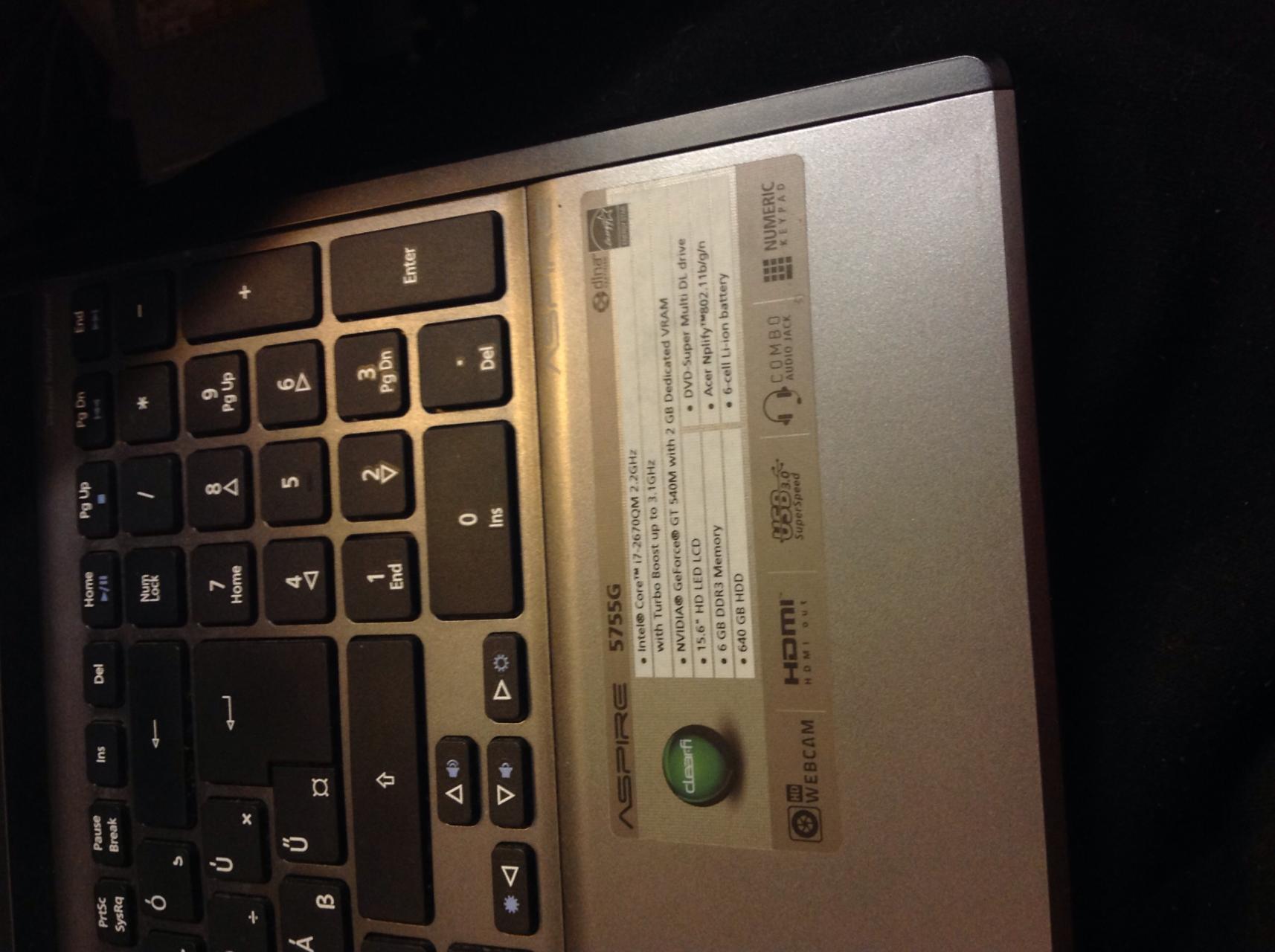

Most egy ilyen lapost vettem par napja nagy remenyeket fuzve hozza.
Kemeny 20 ezret mertem adni erte,minden benne volt ami a kepen van.
Sajna ugy megdeglett az alaplap hogy hagyom a csaba es lebontom
