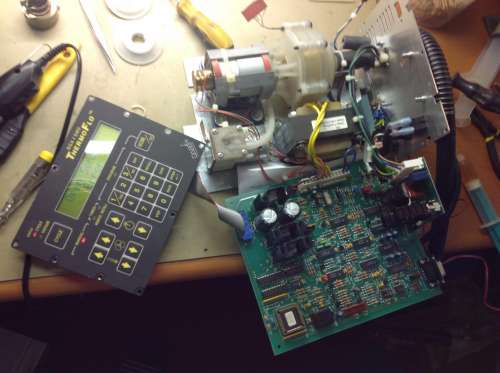

Most miert okoskodsz mar megint?
Kosd ki azt a szar szenzort. Nem kell masik. Kikotod, valtozik a hibakod?
Igen valtozik -> Szopas, keresunk tovabb
Nem valtozik -> Szar a szenzor. Hiaba teszel oda masik szenzort ha peldaul nem K tipusut hasznal hanem J vagy a tokom tudja milyet. Szoval eloszor MERD meg, hogy mit produkal. "Tutira jo" az nem adat.Ha K tipusu akkor dugd be egy homeros multimeterbe es nezd meg. Ha nem az akkor hiaba is teszel helyette be K tipusut.
"Aszem mas hibauzenetet ir ha az a senzor lenne a hibas."
F@szom az "asszembe"... Tudod vagy nem tudod. Ne irj mar ilyeneket ha az ember faradozik, hogy segitsen neked. Miert allitod, hogy mas a hibakod ha a gyarto ezt mondja? Ne blablazz mar. TF200 doksiKillHates: Rohadt regi tenyleg. 60 rugot adnek erte de csak ha mukodik. Az ebay-en amennyiert neha kinaljak, na annyit soha nem adnek erte. Minek??? Igazabol ha levego kell ott a Leister (bar utalom, hogy "bazi" nagy). Ha olyan smd-ket buzizok arro jo az AOYUE is... Szoval total igazad van. Relikvia. De, hogy ez a jomodu BMW tulajdonos mit szopik vele ez dobbenet.
ielektros
Fingom nincs milyen van benne. Lehet J is
Van benne egy homerseklet szenzor nyilvan a "kezi egysegben." Az a szenzort ha meghal vagy ha nem mukodik rendesen akkor ertelem szeruen azonnal tiltja. Lehet a szenzor rossz, lehet a muveleti erosito koreben is a hiba. De nezd meg mindenkeppen azt a szenzort. Nyilvan vagy szakadt vagy zarlatos lesz.
Ha nem es van egy erteked ami valtozik a homerseklet fuggvenyeben akkor lehet a muv.erosito is kuka es falsch erteket ad a vezerlesnek ami tilt. Tul magas illetve tul alacsony homersekletre gondolom szinten tilt.
ielektros
Ahh ok. Ettol meg lehet baja ha vizsgalja. A foldhurok ennel trukkosebb csavo. Hagyjuk. Ugorjunk.
Szerkesztettem feljebb. Olvasd el. A szenzorral mi a helyzet? Ra kellene merned. Most hogy nezem a kepet amit korabban linkeltel, ott a hibakod. Arra meg a maintenance manuel egyertelmuen azt mondja, hogy a handpiece homerseklet erzekeloje fos.

A foldeles tudod mibol al itt?
A konektorbol a hazig a haztol a forraszto fem kulselyehez megy es ennyi.
Magara az alaplapra nem is megy sehol.
Semilyen foldelesi baja nincs szerintem.Van hatul egy zold led aminek szerintem vilagitania kellene egyfolTaba hogy menjen.de az csak villan egyet mikor a rele is behuz egy pillanatra.
ielektros
Es kikotott foldelessel jol szigetelve sem? Mert a foldhurok az nem mindenhol ugyan az a foldhurok...
Feri ez a hibauzenet NEM azert jon mert a futobetet fos, hanem mert a futobetet szenzor a szakadt.
Open Sensor Error: The handpiece heater assembly sensor is open. Replace heater assembly
ielektros
KillHates #6990 üzenetére
Hat lehet, hogy a Feri extra foldelese a hibas amit mar kiveseztunk.
De ezt te mar megint honnan tudod?
f27: kosd ezt is hozza az udvari vascsohoz vagy mi az.
Amugy szerintem eleg ha siman kikotod a foldeles vezetot es JOL szigetelve mindentol az asztalon beinditod. De jo lenne ilyenkor egy levalaszto trafo...
60 penz jo erte...

60 ezerbe vettem igy hibasan
Tudom hogy egyszeru lesz a hibaja,csak megtalalni lesz nehez.
Azert gondoltam beszerezni mert tud hoprofillal is dolgozni.
Ha ramokat cserelgetek letudja venni a sajat leszedojevel.
A levego elletasa egyenletes lenne nem pumpaval szenved stb... -

Ha a rele nem ad at rendesen akkor is tilthat siman... Mivel az erintkezok osszevannak kokszolva sok esetben, olyankor megno a soros ellenallasuk, igy hiaba ellenorzni az eszkoz (szerintem nem ellenoriz az amugy szart se) a futobetet soros ellenallasat mert a rele pogacsain lesz csukobol 100-300Ohm ellenallas. Rengeteg vezerlesben szoptam ilyenekkel. Nem vagyok messze biztos benne, hogy ez a baj, de amig nem mered meg nem fogod tudni kizarni. Es tok egyszeru megmerni.
f27
Mikor elindult akkor ad 24v a relenek ami kiosza a 220v es az opto csatolason varna a vezerlest.
De ahogy kijon a 24v a relere kattanik egyet es el is veszi a feszt,majd tilt.
Megkene talalnom hol var jelet hogy atverjem esetleg en.
Sok infot nemkaphat a futoszalrol hogy jo e vagy sem. -

A benne levo futobetet 74Ohm
Van itt futobetet masik gepbol az 88Ohm
Szerintem mennie kellene vele siman. -

Varom a lehetseges otleteket mert ez meg mindig szopat
Meg egy rohat kapcsolasi rajzot sem talalok rola.

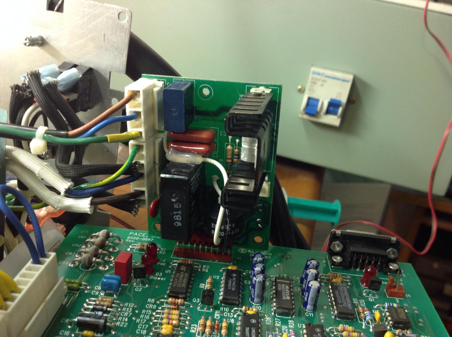

Kicsereltem.
Az volt a masodik dolog ami eszembe jutott.
De az eredetit sem talaltam hibasnak.
Kulon kis panel van a meghajtasara.
Raadasul a mostani triak sokkal erosebb mint az eredeti volt.
Egy pillanatra megjelenik a 220v is aztan letilt hogy hibas a futoszal.
Jah valami trukkel nezi hogy van e ellenallasa a futoszalnak.
Egy tekercsen keresztul fuzi a futoszal vezeteket es ha magneses indukcio jelenik meg akkor jo a futoszal.
Namost az a tekercs is jo a futoszalat is kilehet merni a triakig a triak is jo,plane hogy egy pillanatra kapcsolja is a teszt erejeig. -

Elegett a futoszal benne,kicsereltem de ugyan ugy hibasnak nezi a rohadek.
Kivettem a futoszal vezerleset tuti ami tuti kicsereltem a triakot benne hatha de semmi megnezi a futoszalat es ki irja hogy hibas.
A sajat futoszalat is osszetekertem probara de arra is azt irja hibas.
Otlet?
Van itt valakinek amugy ilyen gepe?Place thermoflo pps95
