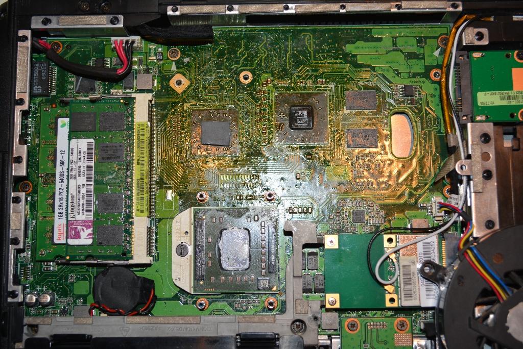

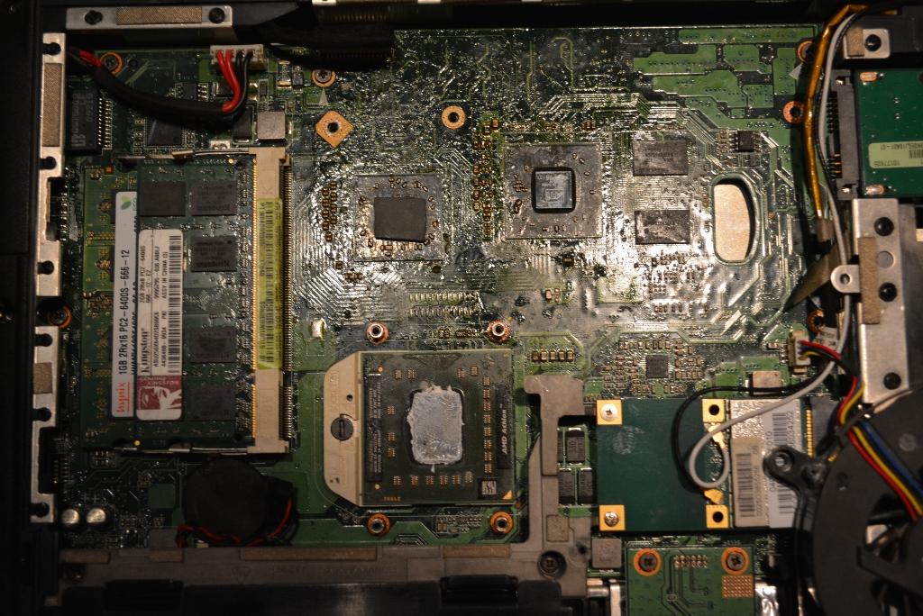

bitfarago
Csak egy story röviden.
Asus K50Ab került hozzám, persze előtte volt szervizben szegeden, egyszer újragolyózták 25k-ért.
Ment 2 hónapot. Mikor a gazdája visszavitte, közölték vele nem javítható csak alaplap cserével... pedig előtte is ők csinálták. Közben a tulaj elhozta hozzám. Az alaplapcserét csak megerősíteni tudtam, mert hogy "és ilyent tényleg nem látni minden nap:" A gépet nem szedték szét, csak a fedelet vették le, és a proci hűtőt.
Benne volt ram, proci, szalagkábelek, wifi, DVD, bill, és minden kábel a helyén.A legdurvább, hogy nyakon öntötték fogyasztószerrel és úgy adtak neki kb 300 fokot. Minden megégett és használhatatlan lett. Mindent cserélnem kellett, a kijelző kábele csatlakozóval együtt jött le, mert összefolyt a műanyag. ebből ítéltem, hogy nem 240-250fok volt.
A processzort alig bírtam kiszedni, mert beleolvadt a műanyagba.Egy a lényeg, ez elvileg egy hivatalos szerviz volt, nem is ez a lényeg hanem hogy sokan hozzányúlnak mert láttak egy youtube videót
