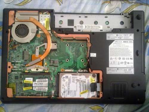

sirszevenap
Én vagyok akinek nem kapcsolt be a noti, csak felpörgött a venti majd leállt.
Kakó az egész!
Nem tudták megcsinálni, azt mondták 40 ezer alatt nem jövök ki ha belevágok és mégis megcsináltatnám. Így úgy döntöttem, veszek egy újat!
Segítségeteket kérném, hogy nem e tudtok (esetleg ti) olyan embert aki értelmes áron beveszi a notimat? Csak az alaplap nem jó, tehát adott egy Packard Bell Easynote Tk85 + i7 820qm + 2x4 gb ram.Privát rögtön jöhet, ha van ötlet!
Köszönöm!
