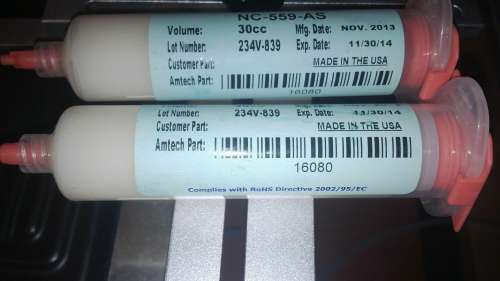

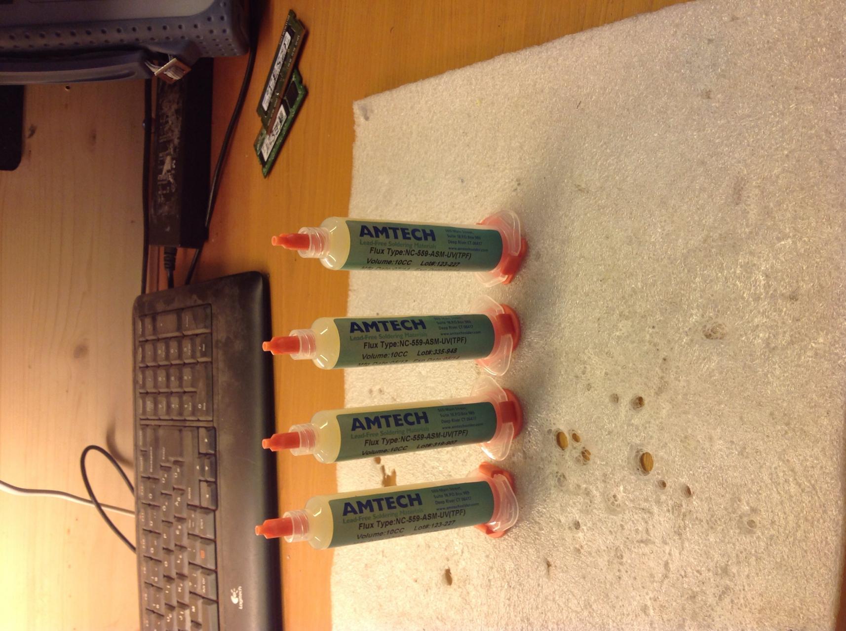

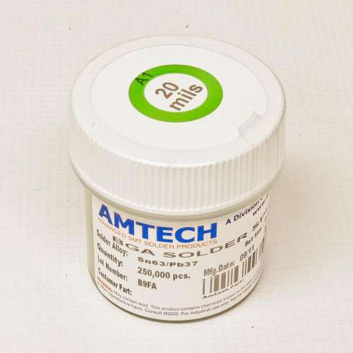

Na,akkor megint csak megerősít a TME-s rendelésed az eredet kapcsán,mert a már megbeszélt jegyekkel kaptad...de majd akkor várjuk meg Ferit,bár én attól függetlenül,csak a már elmondott jegyekkel bíró tubusban bízom!
Feri: a "made in USA" és a "made in the USA" nem hasonlítható össze a Hungary meg az Ungary,mert hogy Ungary nincsen,mert te az Ungarn-ra gondolsz,mivel az első angolul van a második meg németül van,és ugye mindkettő Magyarországot jelent! -
f27
Benji77 #7693 üzenetére
A 30ccm eset nekem is ilyent kultek.
Szerintem amit rendeltel kinabol ha onnet jott egyeltalan akkor pont eredetit vettel,ugyanis az a 10ccm es tubus eredeti.
Persze lehet hogy eredeti csomagba beletoltottek hamisat ha a bennelevo anyag megbarnult es szar volt szinre szagra.
Ma kiprobalom hogy milyen lesz munkamenet utan. Aztan kiderul jo vagy nemjo.
Ugyis a hasznalata mondja meg milyen -
Benji77
Én maradok a TME-s beszerzésnél.
Költségként is el tudom számolni. -
Benji77
f27

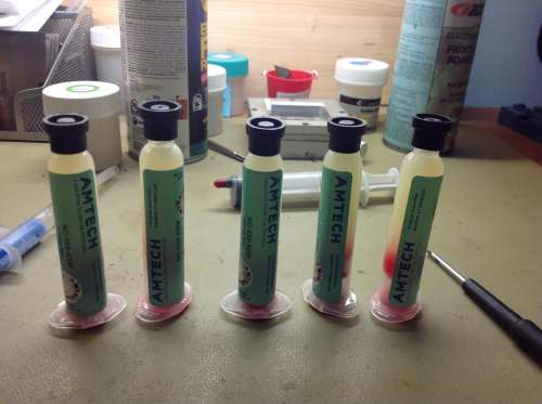

Szerintem az hogy made in usa vagy made in the usa az csak annyit jelent mint nalunk a magyar,hungary,ungary stb.... Megjelolesek.
Szerintem azt jelentheti melyik kontinensre kuldik az adott termekuket.
Nyilvan vannak kinai termekek is ezt magaval a csomagolassal nagyabol mar kitudjuk szuri.
A benne levo anyag szine,szaga, es nem utolsos sorban ami megbarnul az kizarasos alapon face.Ha a tubus megfelelo,a szine jonak nez ki szaga azonos es munka utan csak kis viztiszta konnyen takarithato nyom marad. Akkor azt ellehet fogadni eredetinek szerintem.
Ami meg biztos hogyha 10$ alatt 10ccm-et lehet venni, akkor tuti semmi koze a fluxhoz

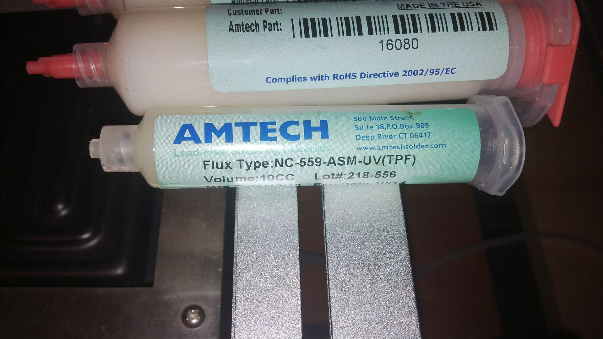

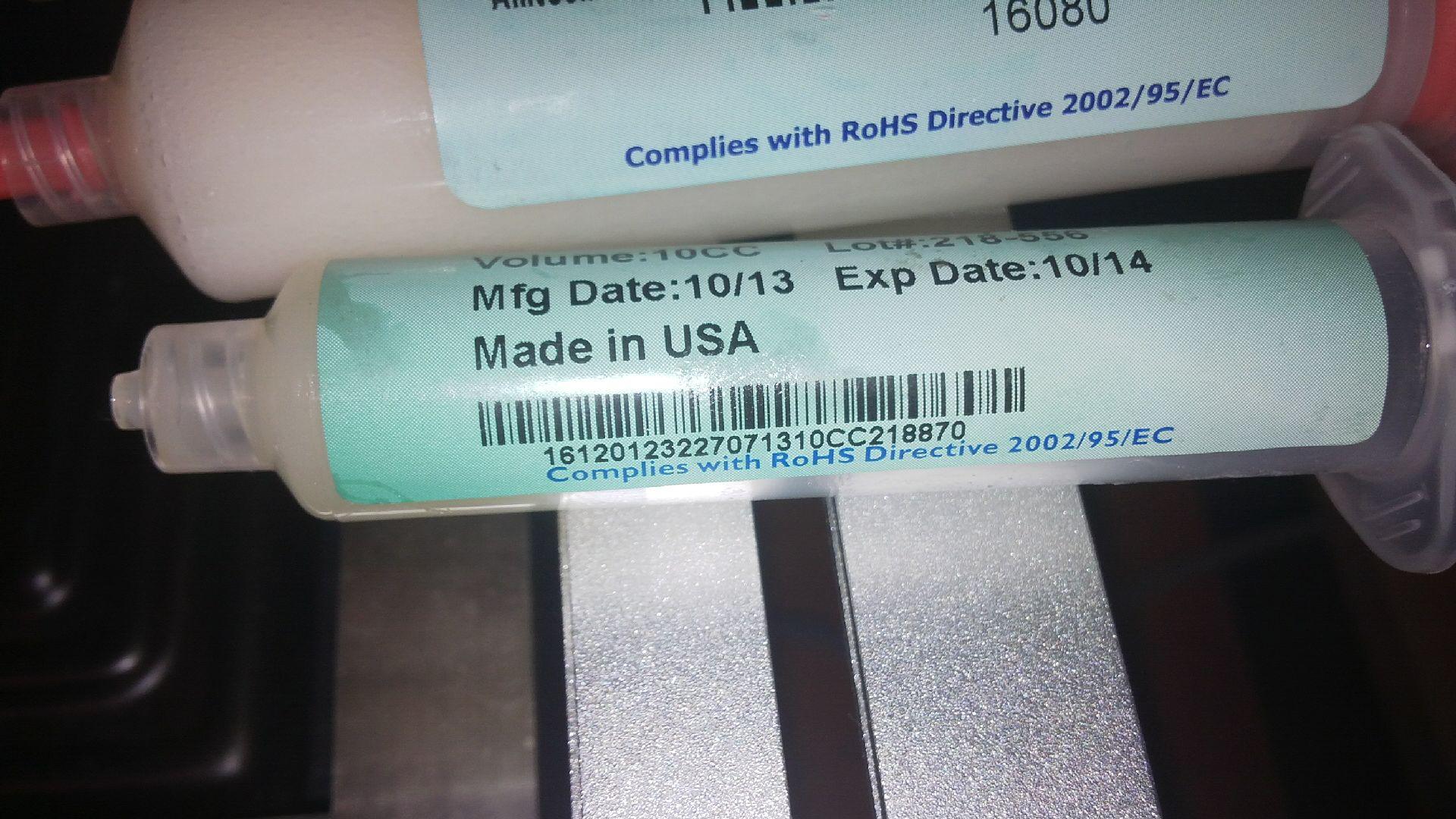

amúgy lehet hogy az lenne a megoldás,ha írnánk az Amtech-nek egy levelet,hogy akkor most mi az eredeti és hogy lehet könnyen felismerni.Megfogalmazok egy egyszerű levelet aztán kiderül,hogy válaszra méltatnak-e vagy sem!
(#7687) f27 : from USA?...ááá,az kizárt!
..de azt tudod,hogy a TME nem itthoni cég,az Lengyel cég,és mivel rajta vannak a disztribúciós listán így már a fak@om se tudja,hogy amit árulnak az ok vagy nem ok!
albi31
albi31
mobileman #7680 üzenetére
tényleg golyó?

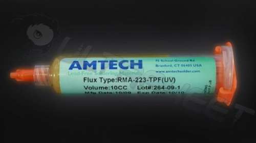

nem,ugyan úgy címkézik,mint a flux-t! Ilyen nincs Amtech-nél hogy LOT # hanem Lot Number aztán az eredeti Amtech-n van ilyen hogy Customer part: és utána egy vonalkód van,a vonalkód alatt meg egy referencia szám,ha ezek valamelyike nem stimmel,biztos hogy fake!Sőt,ennél van még egyszerűbb,ha ezt látod,hogy "made in USA",már tuti hogy fake!mert az eredetin ez áll "made in the USA"...és ha még ekkor is kétségeid vannak,akkor az ára is beszédes tud lenni,vagyis egy 150g-s kiszerelésű 559-s 80$ körül van,ennél kisebb kiszerelés értelemszerűen arányaiban drágább.
(#7681) f27 : meg is találtad őket,már akik az eredetit árulják!(az ára sem elhanyagolható!)
albi31
albi31
f27
f27

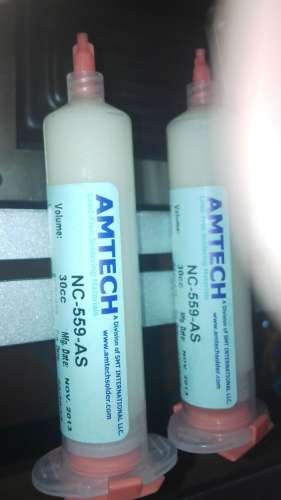

Benji77 #7662 üzenetére

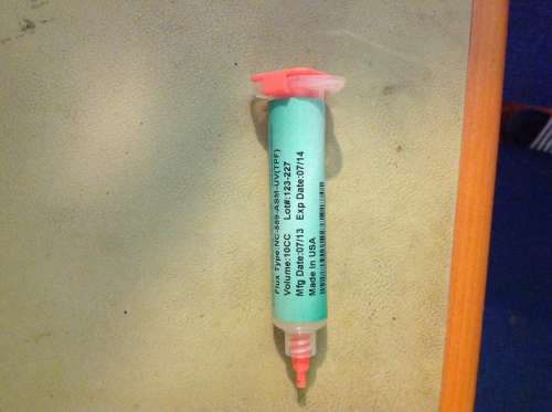

Ezt kaptam amtectol multkor.
Montam nekik nemtetszik a kinezete.Majd jeleztem nekik es bar elvileg nemtudjak hogyan kulthettel olyant nekem ezert most kultek ilyent.
Ez mart jobban tetszik szagra is megfelelo.
Ha megnezed az elson a cimkek ossze vissza vannak es van rajta hologrammos matrica is.
Az eredetin nincs hologram es a cimkek is full egyformak. -
