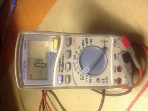

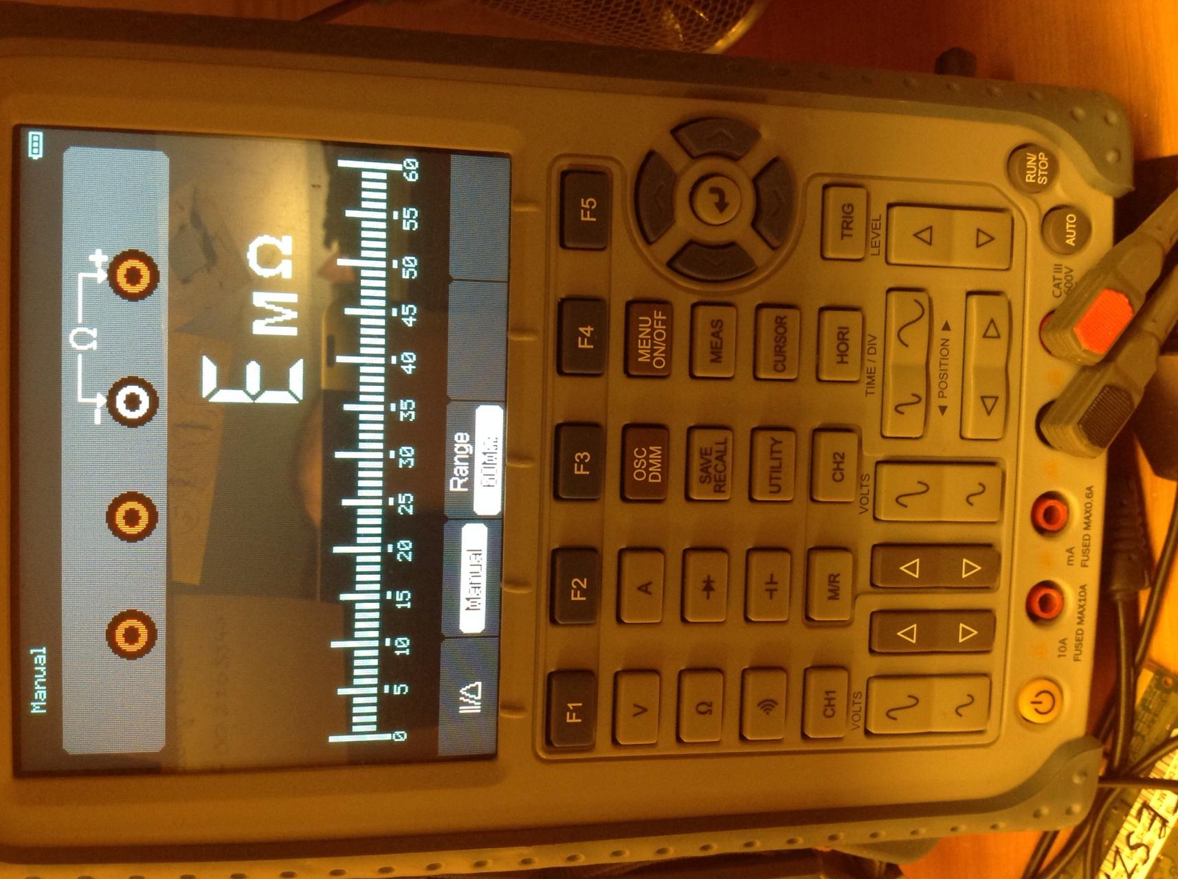

Nem azt tudja hogy notiba van hanem azt montam hogy noti chipeknel szerintem semmit nem jelent.
Persze hogy van ellenalasa de mint mutatja is 2,5Mohm? Nemsokmindent jelent az ott szerintem.A golyok nem szivacskent szivja be illetve jon ki a chip alol csezmeg
En azt montam valamenyit magaba sziv,amitol normalis allaga lesz/marad.
Nekem van vagy 5 fele minosegi fluxom lehet meregetni de muszerek kozott is lesz hatalmas elteres,es nemhiszem hogy mindenki fluke meg annal is jobb muszerekkel mernenek,mint ahogy en sem -

Nezd egy UNI-T eleg gagyi. De nem a pontossagaval van a baj. Lassu mint a tetu. Viszont ellenallas meres eseteben most, hogy hasonlitgattam a Fluke-al pl, nem volt 1% az elteres. MOhm nagysagrendben belefer...
gliga69: holnap csinalok par merest es dokumentalom rendesen. Mar nincs kedvem megint osszedzsuvazni a merozsinorokat. Olyan szepen letakaritottam oket

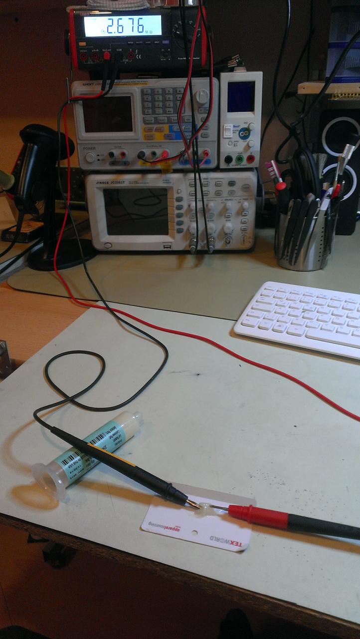

nézd már meg 1cmen mennyi az ellenálása egy 3-4 mmes csíknak, és írd már meg pls, holnap én is megmérem, és mehet egy kis pöcsméregetés.
Az egységesség kedvéért legyen ABS felületen (fényezetlen notebook kasztnielem, pl memóriafedél) hogy a felület vezetőképességét ne mérjük bele.
Ez akár lehetne egy nyílt "verseny" is a fluxok között.
Mit szóltok többiek?
korrekció 5mm átmérőjű paca legyen az etalon -

Mondjuk azt nekem is kell mert ez a UNI-T egy halom szemet. Az Agilent 34461 amire faj a fogam meg varat magara egy cseppet azt hiszem.
Amugy a Flux ellenallasa 0,2mm-nel a kezi Fluke-om is mar 500kOhm nagysagrendben merte. Erdekes, hogy a Kingbo flux peldaul csak 250V-on (szigetelesvizsgalo muszerrel) mutatott valamicske vezetokepesseget. Siman ellenallas meressel semmi ertekelheto nem volt.
Szerintem amugy a "gond" inkabb a forrasztas utani megvaltozott allagu flux maradvany eseteben lehet valos.

Na itt a bizonyíték arra, hogy multimétert kell cserélnem nekem is, az a fránya flux... Dobjunk ki mindent ami nem 0át mutat

Ez ok de azert valjuk be hogy nincs akkora aram a feluleten hogy ezen a minimalis ellenalason atfolyon barmi is.
Nap mint nap fluxal dolgoztok es aztne mondjatok hogy enyit nemtudtok a flux tulajdonsagarol hogy az olom illetve olomentes otvozet ebbol az anyagbol magaba is sziv,es nem csak a feluletere szalad.
Minden forranyag azonnal fenyesedik is tole mivel felujitja azt.
Evekig tanitottak az iskolaba nekem is nem a kisujambol szivtam ki.
Es minden esetben egy minosegi fluxrol beszelunk nem egy pancsolt kina feldollaros libazsirrol.
Tehat en batran kimerem jelenteni kb egy minosegi fluxx ellenalasan atfolyo aram egyenlo a 0-val,egy notebook eseteben!
