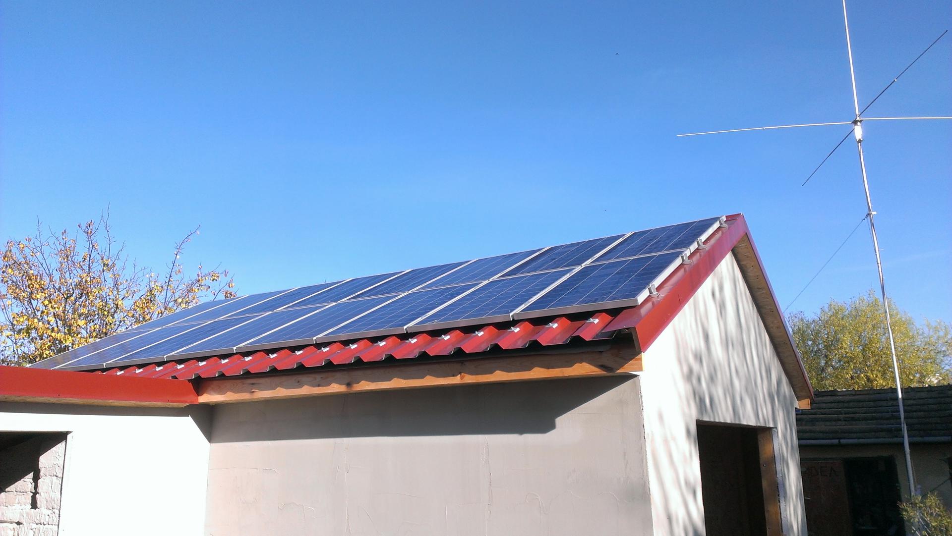

Ja Feri. Ez a jovo.
De azok ott Polikristalyos modulok. Nem am amorf vacak
Ennek ellenere a leheto legrosszabb megoldast szemlelteti a kep.
Ez a tetobe integralt rendszer egy atom nagy szopas. Nagyon rossz megoldas. Talan nincs is ennel rosszabb.
Semmi hutese nincs a moduloknak,
modulcsere maga a katasztrofa,
~5 evenkenti egyszeri ellenorzes nem kivitelezheto szinte sehogy ertelmesen.
A szigeteles egyszer feladja es a tapasztalat azt mutatja, hogy hamar. A modulok nyaron nem csekely 80Celsius fokra pillanatok alatt felmelegszenek. Hatso levegoaramlas nelkul 90fok sem lehetetlen. Modulok elettartama rovidul, hatasfokuk jelentosen csokken.A mai napig a legjobb megoldas ilyen kornyezetben az az aluminium tartosinre szerelt, a teto sikjatol kb 10cm legrest hagyva (a modul belso also lapjaig) aluminium kotoelemekkel rogzitett rendszer.

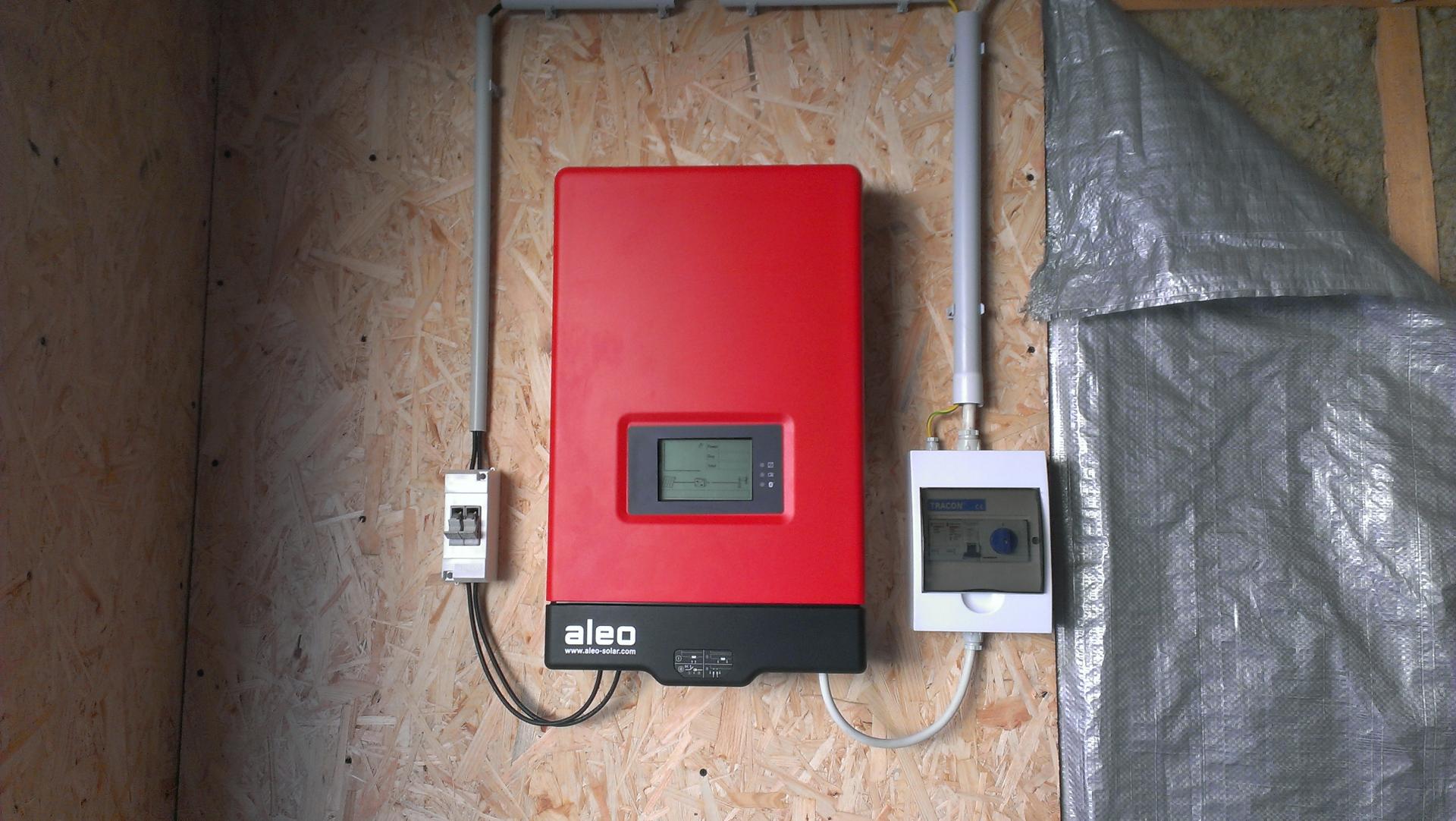

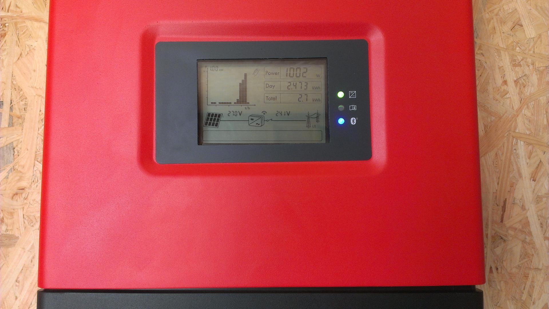

Amirol a fotot linkeltem az csak egy 1.6kWp -s rendszer egy 2.5kW-s inverterrel (ez volt). Egyelore ennyi fert el a kis muhely tetejen amit a nyaron epitettunk edesapameknak.
Ez a rendszer peldaul egesz jora sikerult. November 1-en rossz beesesi szognel delidoben 1kW-on ketyegett es valamivel 1.2kW alatt alt meg csucsban.
