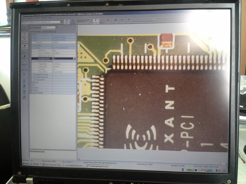

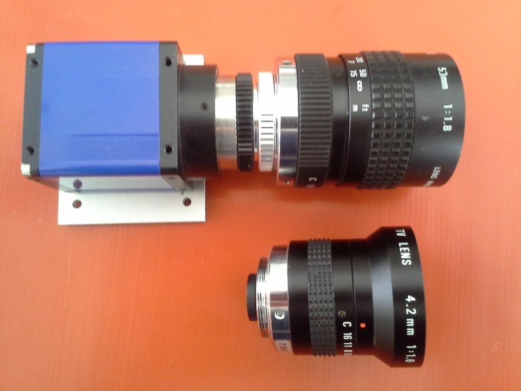

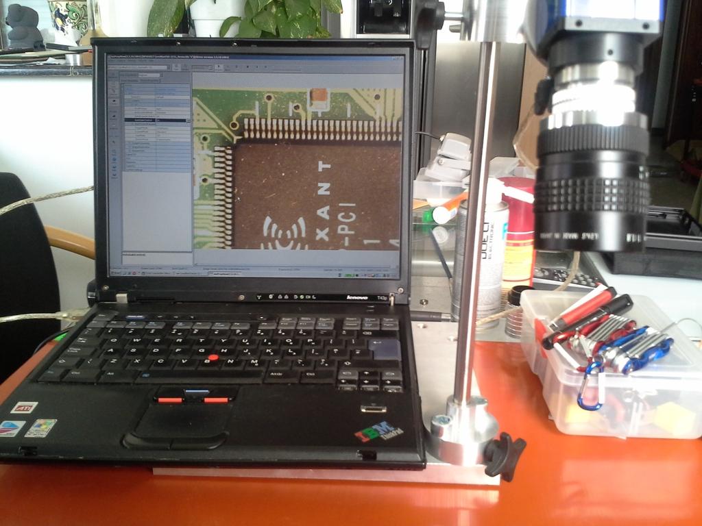

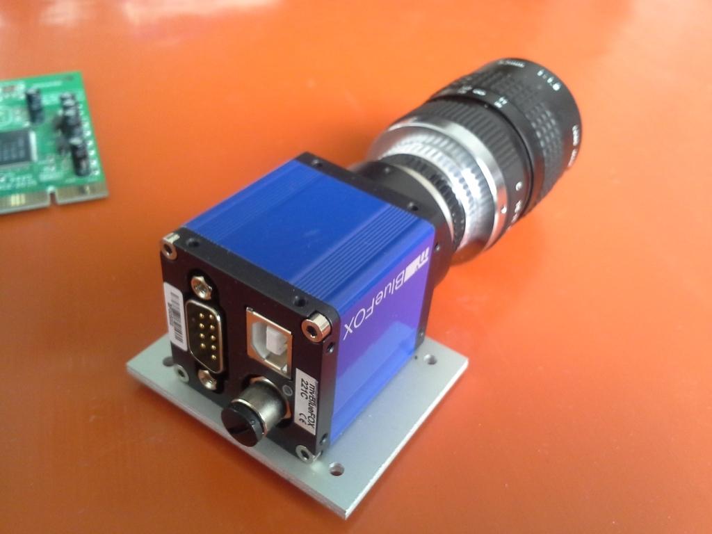

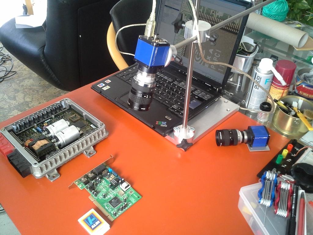

Szervusztok,
a múltkori minkroszkóp-kamera brain-storminghoz kapcsolódva:
eladósorba került két-három szett az alábbi kamerából és objektívekből:- mvBlueFOX 221c profi C-mount objektíves USB kamera és szoftver[specifikáció]
- 4.2 mm 1:1.6 PENTAX PENTAX TV lens
- 50 mm 1:1.8 PENTAX Cosmicar TV lensLehetséges alkalmazási példák:
Az 50-es objektívvel gyakorlatilag kiváltja a mikroszkópot, és a nagyítás közgyűrűkkel szükség szerint még tovább növelhető, a 4.2-es objektív pedig pl. videofelvételre tökéletes.
Az asztali állványon látható két közgyűrűs konfiguráció 23 cm szabad munkaterület-magasságot biztosít a látható nagyítás mellett (14,1" a képernyő).Ha valakit érdekel, PÜ plz.
