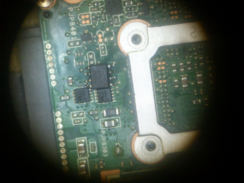

Szevasztok!
Régebben betettem ide egy targonca vezérkő panel képét.
a hiba :
táp részénél egy fekete dióda. Mellette (talán párhuzamosan) egy ezüst színű 50V 47 mikrós kondi. Mindkettőn zárlatot lehet mérni.
Ki az aki tudna vele foglalkozni? kimérni ezeket az alkatrészeket, meg úgy átnézni és javítani ?

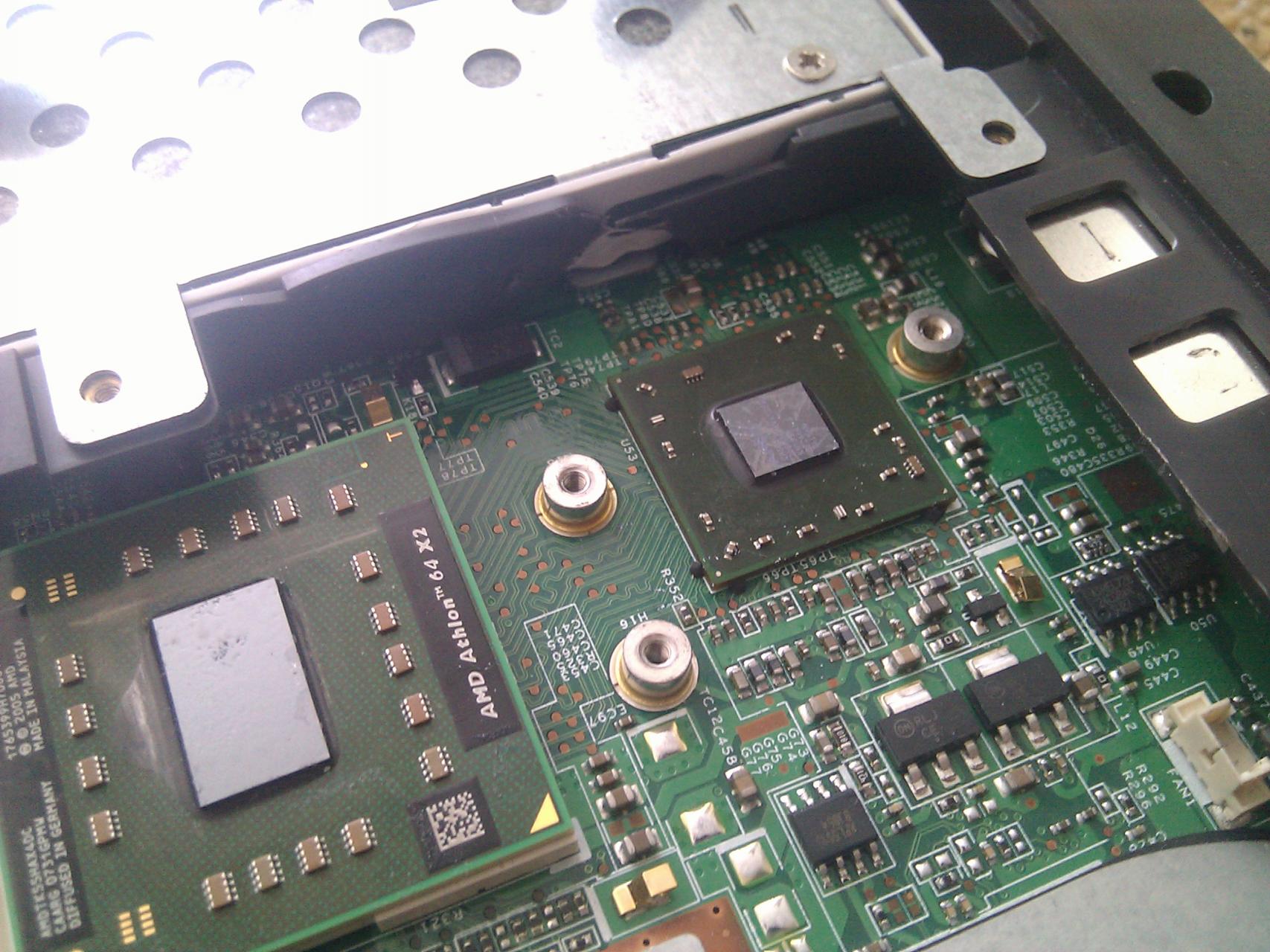

Toshiba Qosmio G30-al volt már valakinek tapasztalata? Reballoztam, de 80 foknál sem akar a VGA/Chipset hűtés nagyobb fokozatba kapcsolni, eddig kénytelen voltam direktre kötni a PWM-et a CPU hűtőjével de így meg ordít.
