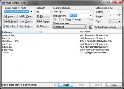

nyunyu
Bjørgersson #28270 üzenetére
unravel
Bjørgersson #28273 üzenetére
Lompos48
Olyat nem hiszem, hogy tudna.
Lompos48
Igen X helyettesítése Xn-nel például, csak ezt mindenhol elvégzi, ahol az állomány nevében X-t talál.
Bjørgersson
Total Commanderben csoportos átnevezésnél van valami olyan mód, hogy az X. karakter után szúrok be valamit? Én nem nagyon találok ilyet.
