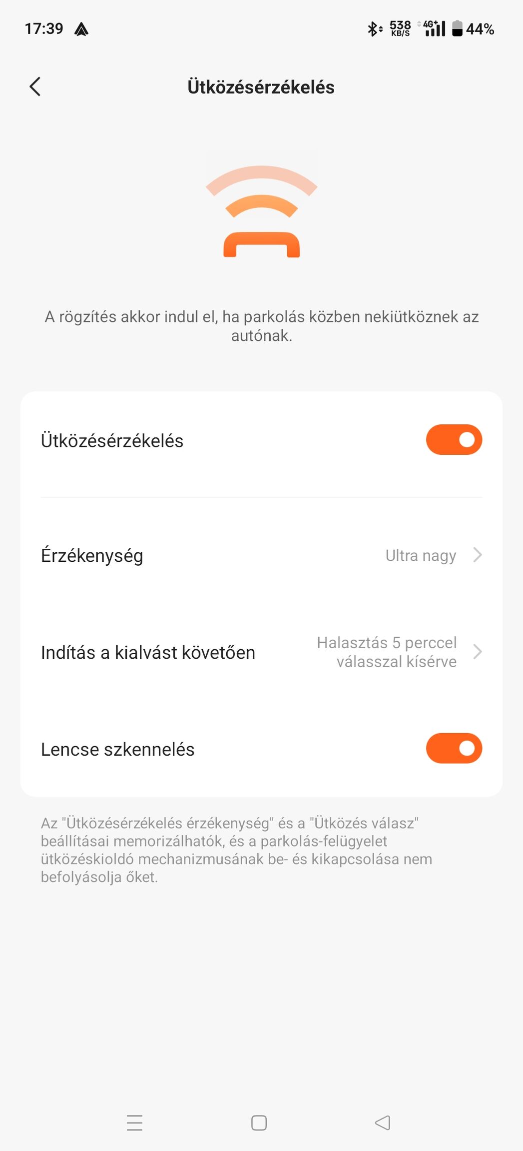

Beszereltem egy A510-et, a timelapse-et kikapcsoltam, a parkolási felügyeletet 5 perces késleltetésre raktam, az érzékenységet közepesre. Van arra valamilyen megoldás, hogy beszálláskor ne induljon el mindig a felvétel? Elég zavaró, hogy minden alkalommal szól, hogy nem várt esemény történt parkolás közben. Vagy ez mindenkinél ilyen és ezzel együtt kell élni?

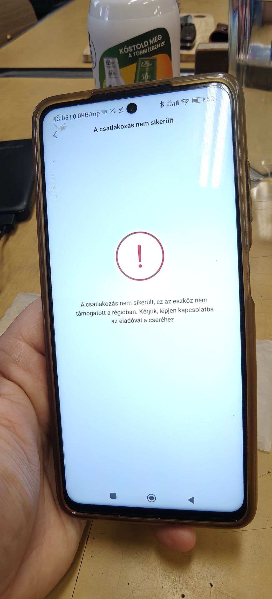

Kolondrum #31679 üzenetére
Nem ismerem, nem vágom.
De HA a telefonon átállítod a régiót másikra, akkor sem engedi? Beállítasok, felül kereső, beírod: régió , belépsz, s keresel másik régiót. Azt újra megpróbálod felrakni. Felteszed. Elindítod. Kinyomod. Visszaállítod régiót. Azt talán működik. Egy próbát megér. -

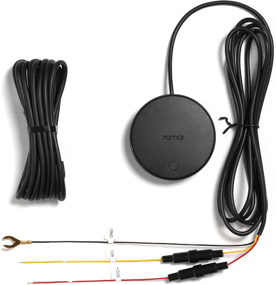

Volt már ilyen, hogy fordítva volt a HW kit bekötve.
Próbáltad megfordítani a bekötést? -
sambenez
Iamwhatiam #31636 üzenetére
Nem. Az ACC a kapcsolt szál.

Egy kis segítség kellene:
nemrég vettem egy 70mai a510 szettet, a hardwire kit-tel, bekötöttem
de az a problémám hogy semmit nem rögzít parkolási üzemmódban( se videó se time-lapse). Amikor lekapcsolom a gyújtást, mondja h parkolási üzemmódba vált de utána semmi média anyagot nem találok.
Először azt hittem hogy felcseréltem a 12 és acc -t , de ahogy itt olvasom, mégis jól köthettem.
Most akkor az acc az állandó tartozék szál, és a piros a kapcsolt 12v ugye?
És kártyáztam( színre szín) de valamiért mégsem frankó.
Vmi rémlik, hogy egyszer sikerült felvennem egy time-lapse-t de nem tudom azt hogy csináltam. Mondjuk utána toltam 1 fw frissítést-lehet az cseszte el? /más minden ok/Várom válaszaitokat

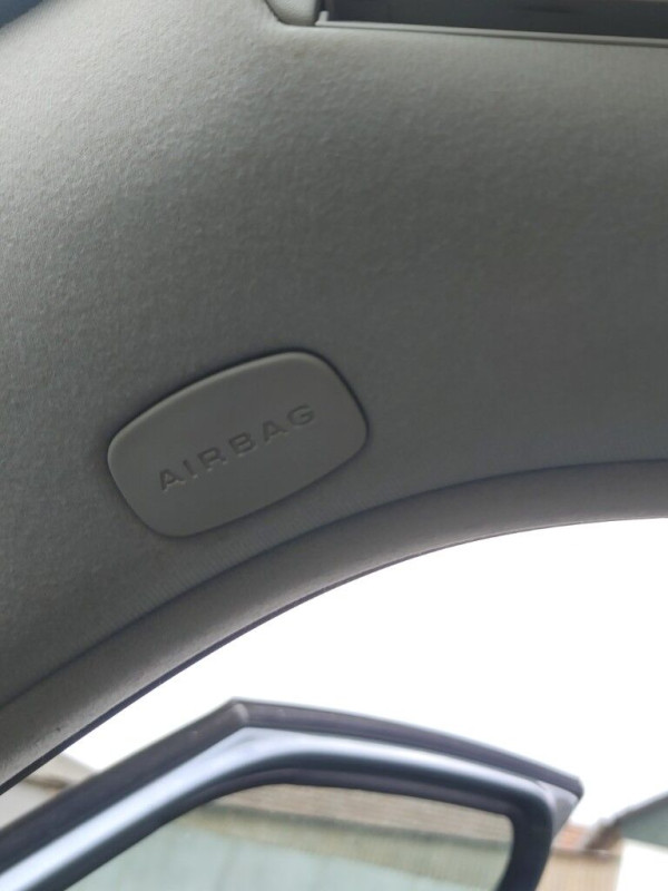

Légzsák alatt/mellett nyugodtan el lehet vezetni a hátsó kamera vezetéket?
(Jobb oldali ajtók) -
