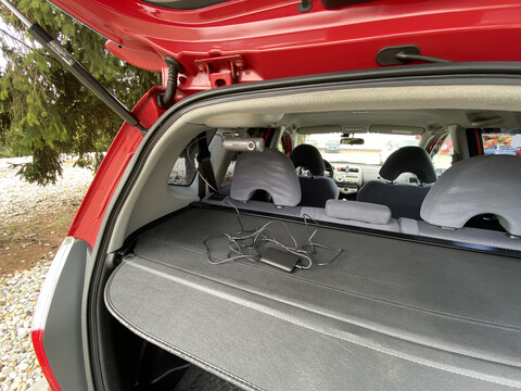

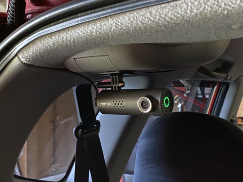

tboldi #19734 üzenetére
Hehe, túlbecsültem, az Xboxos 1 m-es hosszabbító is bőven elég. Még a középkonzol alá kell elrejtenem (per pillanat nincs a közelemben elég szerszám), de a csomagtérben és a hátsó ülések alatt már megvan az elvezetés.
A Lidl-ben meg vettem egy töltőadaptert, most akcióban 1500 Ft, és kielégíti mindkét kamera áramigényét (2,4 és 1,5 A).

tboldi
Az első kamerához már megcsináltam a szivargyújtó kettéosztását, sokkal egyszerűbb oda bedugni még egy USB-t. 15 A-es a biztosíték, illetve így 2x7,5 A-em van, el kell bírnia az áganként max. 4,8 A-t. És a befűzés is marha egyszerű lesz, összesen 3 csillagcsavart, egy 10-es hatlapfejűt, 2 középen benyomós patentet, 5 “recés” patentet, és 4 tépőzárat kell oldani. Szerencsére a Jazz egy rendkívül egyszerű és nagyon jól szerelhető autó.
tboldi
Az ablaktörlőmotorhoz futó vezetéknél talán van (ki kellene mérni), de amúgy nincs semmi hátul a lámpákon kívül*. És ha ott van is fix áram, akkor csak gyújtáson lenne, én meg jobban szeretném, ha már a kulcs 1-es állásában (ACC) is működne, olyankor meg csak a szivargyújtó és a rádió kap delejt.
Egy 2006-os Honda Jazz-ről van szó egyébként.
*Még a benzinpumpa sem játszik, mert az első ülések alatt van a tank, a vezetéke meg a középkonzol alatt, kb. 20 centire a szivargyújtótól, úgyhogy...

tboldi
Így fogom majd elvezetni a rejtett szivargyújtómba, ahova az elülső 70mai Pro is be van dugva, csak kerítenem kell egy 1,5 méteres USB hosszabbítót. Van itthon egy 1 méteresem, ami so-so, inkább legyen egy kis ráhagyás.
Illetve a töltőadapter kérdéses még, a Próhoz kapott darab 1x2,4A és 1X1A, az 1S-nek meg hivatalosan 1,5A kellene. Van itthon még 2-3 db 2 USB-s, meg kell néznem azokat is.

tboldi
sambenez #19699 üzenetére
Pont oda a legmacerásabb, egy szűk járatban kell akkor elvezetnem a kábelt az ablaktörlő motorjáig, és útban van a pótféklámpa és az ablakfűtés vezetéke is.
Az ajtón, de a burkolat tetején lenne a legkönnyebb, alig 10 cm kábel kell csak, meg elég a műanyagot lepattintani.
A plafonra meg azért lenne jó, mert akkor a szőnyeg alatt elvezetve be tudnám kötni az elülső kamera mellé a szivargyújtóba, és akkor a kulcsot 1-es (közismertebben ACCessory) állásba fordítva is kapna áramot, nem csak a következő fokozatban, gyújtáson.
