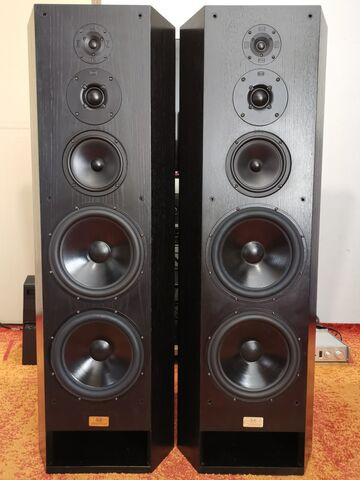

    Szerk.: Az alsó fényképen levő "Avalon Eidolon klónról" írtam akkor:
    "Én is hallgattam egy bő órácskát délután az "Avalon klónt". Saját lemezekkel, hogy jó összehasonlítási alapom legyen - komolyzenék, jazz, rock, világzene.
    Csatlakozom abban hifidokihoz, hogy az Ethosztól megszokottan szépen kidolgozott magas és középtartományt mutat a doboz. Arányos, részletezős, pontos a prezensze, nem szépeleg, inkább precíz, torzítatlan, nem színez. Hiteles a térleképzés, inkább stabilan állnak a hangszerek, nem szaladgálnak ide-oda a zenészek és az effektusok, mint esetleg bizonyos "látványoskodóbb" típusoknál. Ez a stabilitást persze nagymértékben a komoly hangtest miatt van, sosem üresedik ki a színpad, egyúttal elég háromdimenziós.
    Abban nem értek egyet hifidokival, hogy "nem elég precíz a mély, néha döng is". Precíz az, és nem döng, ellenben igen nagy teste van, még a viszonylag nagyméretű dobozhoz és mélysugárzóhoz képest is nagy teste van a hangnak, egyúttal talán van egy kis kiemelése 100Hz környékén, kb. egy oktávnyi intervallumban. A hangtest szerintem kb. olyan alakú, mint a doboztest alakja, azaz a szubmélyek elég "szélesek", de a középmélyek egy kicsit "szélesebbek". A szubmélyek is testesek, de egy icipicit "takarja" őket a 70-140Hz körüli sáv, ezért nem mindig feltűnő, hogy mennyire mélyre megy a mélye. A középsávra egyébként egyáltalán nem ül rá ez az esetlegesen meglévő 100Hz körüli kiterjedés, csak néha egy kicsit "takarja" a szubmélyeket. A hangfelvételek többségén szerintem nagyon kellemes és helyes, hogy ez a test viszi az egész zenét, azazhogy sosem ürül ki a színpad, és szerintem a mélykiemeltebb hangfelvételeken is elegendően kordában marad, már csak azért is, mert eléggé precíz az a talán kicsit kiemeltebb sáv is. Elbír nagyobb bázistávolságot, mint ahogy Józsinál elfért, bár ott se volt egymás nyakán a páros."

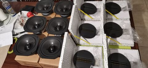

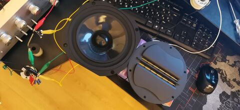

    Nos, élve kammerer felajánlásával, közösen igyekszünk megtervezni a csöves erősítőhöz való DIY hangdobozt. Igyekszünk a tervezést itt a topikon belül megbeszélni, egyrészt hátha más is ihletet kap, s tanulhat belőle, másrészt számítunk az építő jellegű hozzászólásokra...
    A készülő doboznak az alábbi kívánalmaknak kell megfelelnie:
    - Legalább 87 dB érzékenység, mivel az erősítő teljesítménye korlátozott, 35 Watt. (Egyes vélemények szerint kb. dupla ennyi tranzisztoros Wattnak felel meg...),
    - Ha van rá mód, névlegesen 8 Ohmos impedancia,
    - Három utas kialakítás. (két útban elég nehéz összefésülni a hangszórókat),

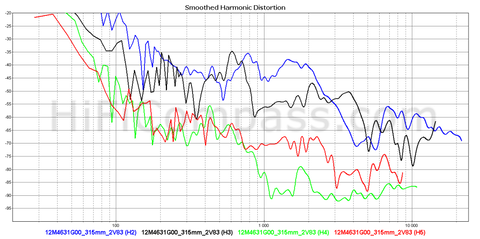

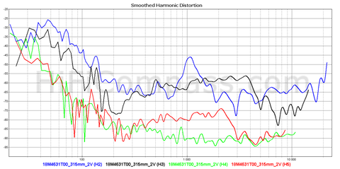

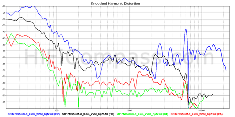

    - Legalább 26 cm-es mélysugárzó, (mert a méret a lényeg)
    - Az ízlésemnek megfelelően a közép és a magas regiszterre téve a minőségi hangsúlyt,
    - Árban az alkatrészek doboz nélkül ne kerüljenek többe 3000, nagyon max. 4000 Eurónál. (Úgyis többe lesz... :) )
    Szóval, én nem készítettem össze készleteket, csupán igyekeztem kb. összeillő hangszórókat kiválasztani, amelyek a következők: (zárójelben az árak)
    Mély:
    SEAS 26WFX002 (380)
    Scan-Speak 26W/8861T00 (360)
    Scan-Speak 32W8878T11 (~ 750)
    Audio Technology 10C77-25-10-KAP (600-690)
    Közép:
    Seas M15CH002 (250)
    Accuton C158-6-851 (280)
    Accuton C173-6-191 (260)
    Scan-Speak 18M/8631T00 (~200)
    SBAcoustic SB17NBAC35-8 (~70)
    Magas:
    ESS AMT1 (290)
    BlieSMa T34 alu (300) beryllium (400)
    Miért ezek? Inkább visszafelé mennék a sorban, mivel pont a mélyekben van a legtöbb variáció...
    Nos, mindkét csipogó váltható már 1,3 kHz környékén, s igencsak jó hírű darabok. Az ESS-t hallottam, s nagy előnye, hogy olcsón cserélhető benne a betét, tehát tökéletesen javítható, akár házilag is.
    Közép:
    Az Accuton hangja eléggé meggyőző, viszont állítólag nem olyan alacsony a torzítása, mint ahogy a gyártó állítja. Ki tudja...
    Titkos esélyes az SBA, kellően széles és egyenletes az átvitele, s alacsony a torzítása.
    Mély:
    A szívem csücske a SEAS, állítólag szebb hanja van, mint a hasonló SS-nek, torzításmérést eddig nem találtam róla.
    Az Audio Technology nagyon szép átvitelű, de kissé drága, s az egyetlen a felsoroltak közül, ami nem viseli a zárt dobozt. A nagy, 32-es SS az alacsony torzításával, s a magas árával tűnik ki.
