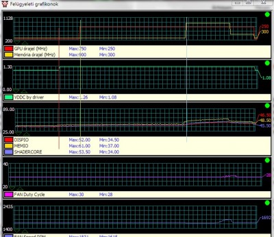

Roppant egyszerű a MEMIO fűti baromira a GPU-t ha csak GPU órajelet kezded húzni alig nő a kártya teljesítményfelvétele.
Piros: 3D fesz beállítása, látszik kicsit emelkedik a hőmérséklet
Sárga: GPU órajel 3D értékre állítva lényegében semmit nem emelkedik a hőmérséklet
Kék: Memória órajel 3D értékre emelve a hőmérséklet a MEMIO-val az élen megindul ezerrel felfelé.
Majd a végén ahogy visszavettem a memóri órajelet a hőmérséklet azonnal elkezdett csökkenni. -
