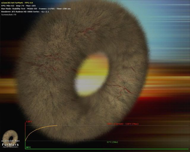

Amúgy VGA izzasztáshoz letölthető 2 jó benchmark program
RE5 alapbeállításokkal
DX9: 122 FPS
DX10: 107,9 FPs -

Riva és FurMark, én ezzel szoktam tesztelni ha game stabil beállítás kell. Ezekben a magától letesztelem és úgy oké dolgokban nem bízom teljesen. Kézzel beállítva finomabbra tudod hangolni ha pontvadászatról van szó. Már csak azért is, mert nem tudom ezek a progik mennyire nézik a teljesítményt. Mert ok, hogy nem hibázik de ha túlhúzod akkor esik a teljesítmény hiába magasabb az órajel. Már pedig az ember nem azért húzza a karit, hogy minnél nagyobb legyen az órajel, hanem a teljesítmény legyen nagy.
Pl nálam 730-nál kapok X pontot 3DMákban, 735-ön meg már X-400 pontot, pedig stabil 735-ön is csak 740-nél hal ki a GPU. Szóval nem árt ha a végén magad végzed a finomhangolást.Óóó, hányszor imádkoztam végig a DeepFreeze tesztet, hogy "csak most az egyszer menjen végégi"...
