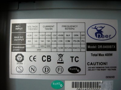

Sajnos tudom, hogy kevés hozzá a proci, de nem én választottam a kártyát.
Gariba küldték egy Sapphire HD4670 DDR4 helyett.Próbáltam, hogy az egyik 12 voltos ágon csak a kártya legyen, de akkor nem tudom hova dugni a dvd írókat. Úgy nem lenne jó, hogy az egyik molexet az egyik, a másikat a másik 12 voltos ágra dugnám?
Mennyivel eszik többet ez a kártya 2D-ben, mint egy 4670 ?
Bocs a sok kérdésért.

Nem tudni hogy milyen géped van, adatlap kitöltése ajánlott ilyen kérdés előtt. Nálam ment simán a kettes számú gépben, egy 400-as Codegen táppal. Szóval ha neked is valami hasonló géped van akkor bírni fogja, de azért a csere ajánlott valami normálisabb darabra.
Szerk: ha lehet, akkor egyedül legyen a vga egy kábelen
