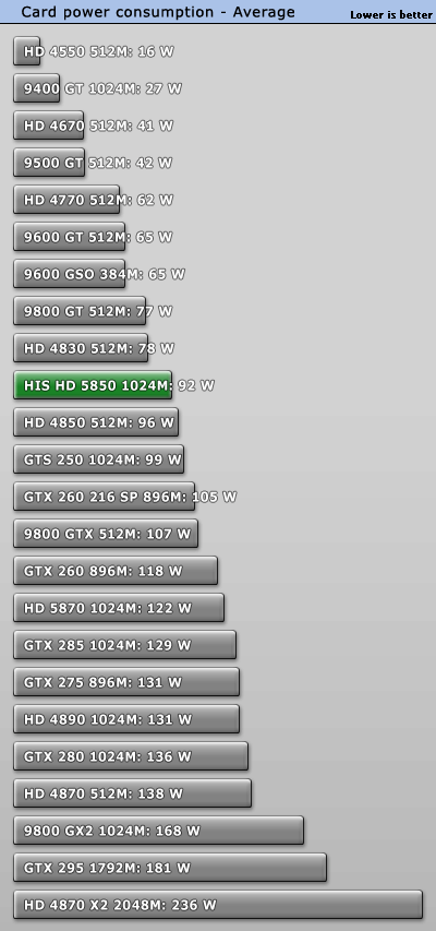

a 110W a TDP ez az elméleti max, ezt minden gyártó másképpen határozza meg, ebbe mindig van ráhagyás, nem magamtól találtam ki, lásd 1-es hsz.:
Kódnév: RV770LE
Gyártás technológia: 55 nm
Tranzisztorok száma: 956 millió
Mag mérete: ~260mm2
Shader Processzorok: 640 (512 skalár, 128 komplex)
Textúrázó egységek száma: 32
ROP egységek száma: 16
GPU órajel: 575 MHz
Memória órajel: 900 MHz GDDR3
Memória interfész: 256 bit Hub-vezérelt
Memória mérete: 512MB GDDR3
Memória sávszélesség: 57,6 GBps
Számítási teljesítmény: 740 GFLOPs
TDP: 110W -

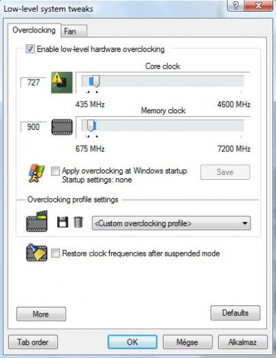

Na én is downclockoltam a Zafíromat, és örömmel bejelenthetem, hogy tudja az 50/100-at 0.930V-on!
Én is bállítottam a downclock limitet 200%-ra, így akár 0-ra is lehet vinni az értékeket. Most az a célom, hogy 0/0-án menjen a kari
Amúgy néztem, hogy feszültség mennyire van hatással a teljesítményre, ATT-ben,bekapcsolt rendererben hibát keresve:
160/250-nél 0.968V-al stabil
100/200-nál 0.968V-al stabil
50/100-nál 0.968V-al stabil
Sajnos 0.930V már 160/250-nél sem elég neki, már szemetelések láthatóak a rendererben.
Ugyanezt próbáltam 100/200-nál is, de ott már alig látszott az űrhajó vagy mi, olyan szépen húzta a csíkokat! Ez az állapot sem tartott tovább 5mp-él, mert hirtelen befehéredett a képernyő, és a gép újraindult.
Sztem a stabil downclockolt működéshez kell a 0.968V, az alatt a grafikai dolgok futása instabil. Bár használható 0.930V-on 50/100-nál, de eszünkbe se jusson 3D-s dolgokat, vagy bonyolultabb izgő-mozgó izéket, videókat megnyitni, futtatni! Nálam ott vérzett el az egész 50/100 0.930V-nál, hogy amikor beállítottam, futott a háttérben a Böngésző, amivel nem is volt baj. Viszont ahogy letettem tálcára az egészet, a szerencsétlen Vista Dreamscene-nek (élő háttér) már nem volt elég kraft a megjelenítéshez, és lefagyott az egész gépSzóval csak óvatosan a downclockinggal!

Szóval Sapphire 4830 mellett az ATT legújabb bétában beállítok egy 2D-s profilt, és mikor arra kapcsolok, akkor szemetes képet kapok.Viszont amint benyomom a set default clocks gombot, visszaáll a kép normálisra. Ennek mi az oka, hogyan lehetne elkerülni?
mert a 2D-s profil így használhatatlanA szemetes kép:
[link]A default clocks gomb megnyomása utáni kép:
[link]Mint az nehézkesen kivehető a szemetes képből, a Volt, Core, Mem értékek megegyeznek. Annyi különbség van, hogy a default clock esetenként időnként visszaugrik 575/900-ra 1,082 V mellett (azaz 3Dbe).
