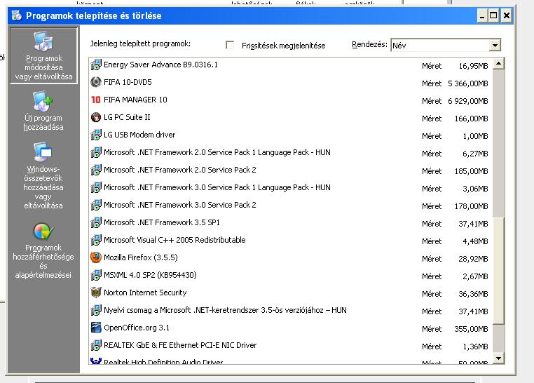

Ha újrarakom a windowst, akkor milyen sorrendben tegyem fel a dolgokat? az az érzésem, hogy 1. win installnál sem volt semmi baj a kártya feltelepítésével, és már akkor is szarakodott.
közben láttam a CCC topikban, hogy a .net-tel is lehetnek bajok. Mellékelek képet, hogy milyen furcsaságot mutat a programlista.
