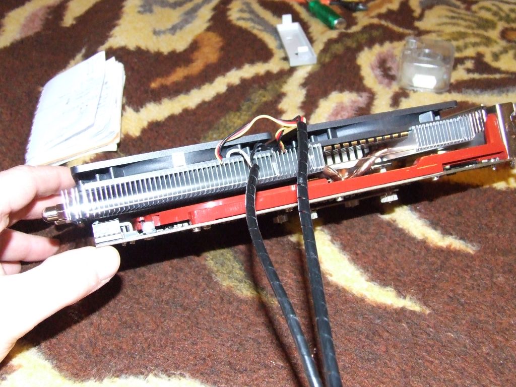

Vettem a kicsikére egy Twin Turbot és érdekelne h. kb 20 perc furmark után 59 volt a max h. ez megfelelő hőmérséklet e?
Idle 43 fok
előre is köszi a választ.

Vasinger! #38664 üzenetére
Ilyet vettem, ennek van ragacs az alján gyárilag, csak rányomod és kész.
(amúgy van réz is, de sztem nem ér meg, mert az 2k). Ugyan azt tudják itt. Ha egy grafikonon néznéd, a réz hőfok felfutása hamarabb bekövetkezik viszont hamarabb is hűl vissza de a csúcs hőfok ugyan annyi lenne kb. Ekkora méretnél szvsz tökmin1, hogy réz vagy alu.mod: Ha felraktad akkor kicsit nem árt forralni a vrm-eket, hogy rendesen hozzáragadjon a süni. Nálam az egyik elengedett, de kicsit forraltam a vrm-el (GPUCaps-el) akkor nyomtam rá újra és azóta tart pöpecül.

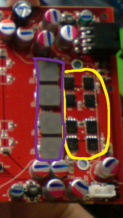

A fetek hőmérsékletét csak külön kütyüvel lehet mérni ugye? Szóval semmilyen szenzor nem méri őket alapból?

milszab
Hát mondjuk nekem nem is ien hűtő van rajta alapban! Ez mondjuk lehet hogy jobb! De most így megvagyok elégedve a hőfokokkal és persze a hangjával ami nulla! A tiéd hűtő mondjuk igen jólnézki!

Sziasztok! Nekem is 4870-esem van és 1szerűen nem tom összehozni a tv-vel! Ti hogy kötöttétek össze? Mien kábellel,kábelekkel?
A hűtéssel kapcsolatban meg vettem rá 1 Scyte Musashit és 20 fokkal jobb lett minden érték! Csak a vrm ek melegedtek de nagyon! Viszont úgy csináltam hogy a gyári hűtőnek az allját azt a piros nagy fémlapot rajtahagytam így a vrm-ek kb ugyanannyik maradtak alapban de 80nál nem megy jobban fel úgy hogy alapjáraton megy a hűtő és semmi hangja így!! -

Vasinger! #38659 üzenetére
A sárgára mindenképp kell! A lila még elvan valahogy nélküle, de idővel arra is rakjál. Én ilyenből csináltam hűtőt rájuk. Félbevágtam és pont jó volt mind 2-re. Szem te is keress ilyesmit p1-p2-es gépekbe és nagyon jól meg lehet oldani!

BandiHUN
_Toka_ #38606 üzenetére
persze,hogy fesszabályozás van...ráadásul több fázison,hogy eloszoljon a terhelés a fetek és a tekercsek között,és kevésbé is kell szűrni.a tekercsekkel alakul át a fesz és az áram,nélkülük nem lehetne megvalósitani a dolgot.a vrm-ben a fetek úgy vannak kapcsolgatva,hogy adott terhelés mellett mindig az adott gpu fesz jöjjön létre a tápban.de egyébként a procit,a ramot és a chipsetet is ugyanilyen áramkör látja el táppal,és mindegyik a 12v-ból táplálkozik.
_Toka_
BandiHUN #38605 üzenetére
Magyarán a tekercsek funkciója az, hogy a kártyára még 12V megy, aztán a tekercsek árán kapja meg akár a GPU a maga - akár - 1.1V feszültségét? Magyarán itt a feszültség szabályozása történik?
Mondjuk, olyan szempontból mindegy, hogy az aktuális áramerősség az, ami rángatja a tekercsek egyes szálait...Természetesen köszi a kiegészítést/pontosítást/kiigazítást!
BandiHUN
_Toka_ #38600 üzenetére
a tekercsek nem azért kellenek,hogy simitsák az áramerősséget,hanem azért,hogy a 12v-ból minimális veszteséggel alakitsanak át áramot és feszültséget a GPU számára.mert ugye a GPU a maga 1,1 voltján bekapja a min.50A-es áramát rendesen.vagyis a cuccok szerepe ugyanúgy az áramátalakitás,mint a hagyományos transzformátoré,csak itt a frekvencia magasabb,ezért is lehet kisebb a cucc,stb.viszont a dolog hátránya,hogy a tekercs magjának anyaga ferrit,vagyis sjatolt fémoxid,nagyon finom porból,és ekkora áramok hatására,ha egy kicsit is tökéletlenek az illesztések,képes rezonálni.alapvetően műgyantás kiöntéssel vákuumban megszüntethető gyártáskor a dolog,de nem mindig tökéletes a dolog,ha nem drasztikus,akkkor az akusztikus dolgokon kivül káros hatása nincs,csak kellemetlen.
