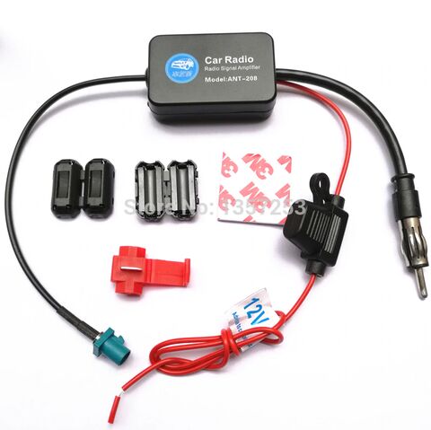

Mivel olvastam hogy nem az igazi a rádió jel erőssége ezért terveztem egy ilyet is rendelni mellé: ANT-208 [link]

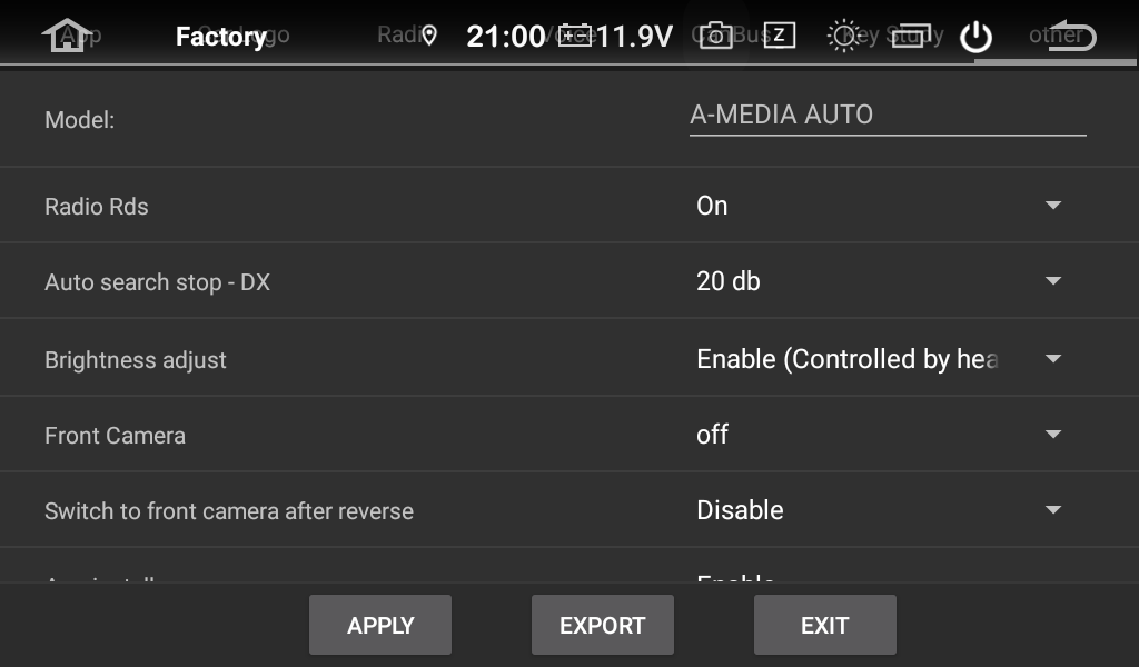

Itt egy képernyő kép arról amit keresel menüt keresed. A jelszó valószínű 126 lesz.

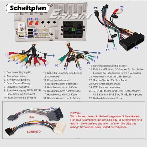

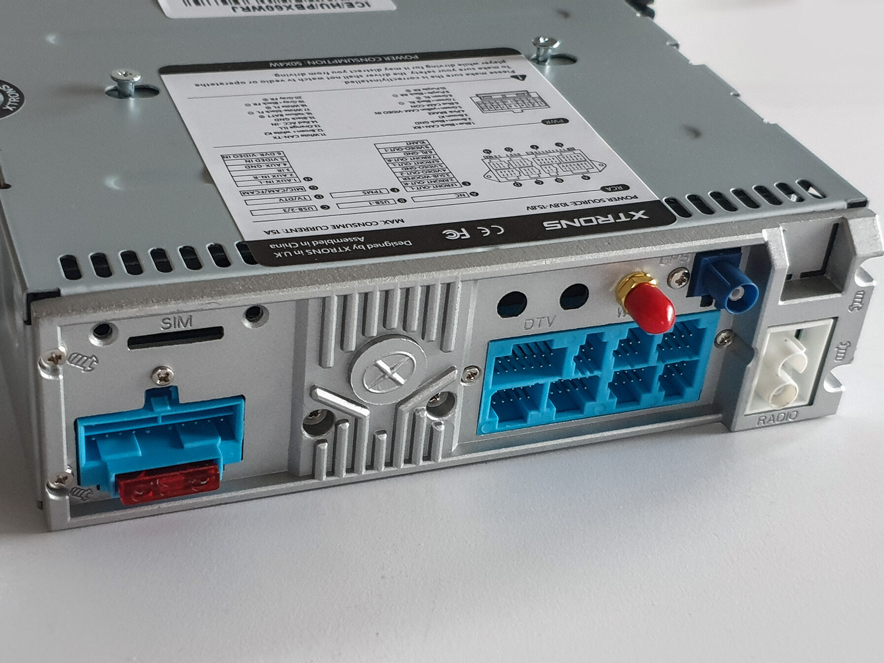

Bár nem mindenben, de egy - két pontban hozzá tudok szólni, mert nemrég szereltem be magamnak egy hasonlót.

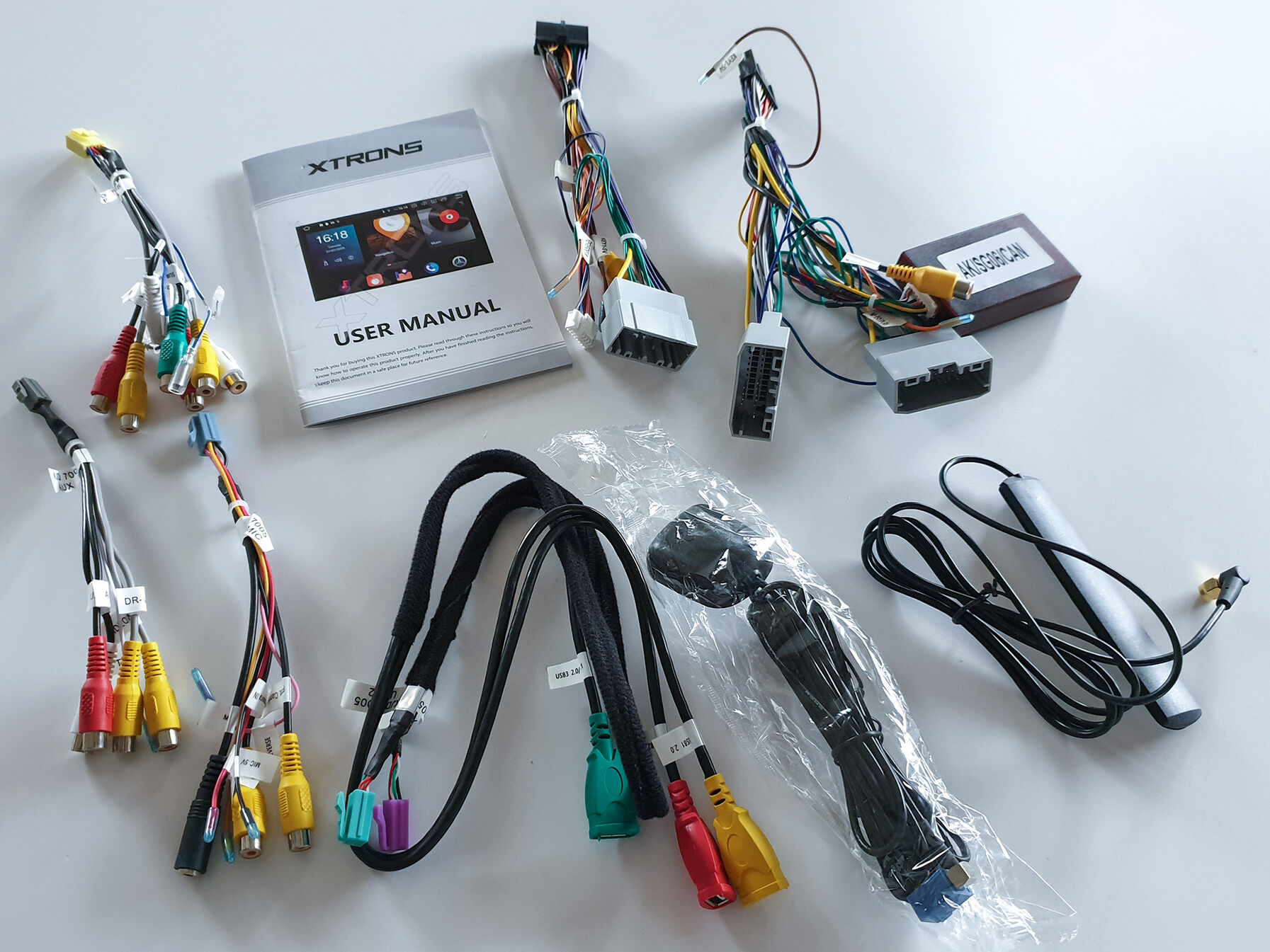

2. Annak a rózsaszínű kábelnek van egy másik vége amellyel össze kell dugnod. Ha jól rémlik, akkor vagy a CAN-ből vagy az ISO-ból lóg ki a másik fele, azt keresd meg és ha összedugod, akkor működik, mert azon van a vezérjel a HU részére. Saját tapasztalatból írom, ugyanezt tapasztaltam én is, bár nekem még a kamerám nem érkezett meg, de átvált.
3. Antenna ügyben éppen a napokban írt egy korrekt hsz-t Johnny007 amelyet itt találsz.
Nekem nincs szükségem erősítőre, mert jól működik, ezért nem tudok tapasztalattal szolgálni ellenben Johnny-val.4. Okosítani csak custom rom segítségével tudod, ott annyi a lényeg, hogy több appot tudsz használni esetleg, vagy más skineket, illetve stabilabb és jobb mint a stock. A hűtés értelme leginkább nyáron kifizetődő, mert előfordulhat ugye 60 - 70 fok is az autóban ha tűző napon áll és ha használod az egységet, lehet nem tesz jót neki (pl. túl forrósodott tablet lagolása). Ez sem garantált, Petymek azt javasolta, hogy első körben stresszelni és monitorozni kell, hogy a hőmérséklet mennyire megy fel.
5 - 6. Minek mobil stick, ha az egység hátán ott a SIM foglalat? Elvileg tudja kezelni, vagy nem?
Elsőre talán megott fórumtárs tud válaszolni, nekem is ő javasolt tök jó beállításokat.

petymek, és bárki aki keni-vágja a témát. Kérlek segítsetek az alábbiakban! Androidos fejegységemmel vannak fenntartásaim. A fontosabb adatok:
Autó típus: Chrysler Grand Voyager 2.8 CRD (2009-es, gyárilag van benne Harman fej, Bose erősítő és hangszórók... abból vagy egy tucat is.)
Androidos cucc: Xtrons -> PONTOS TÍPUS
És pár kép róla: [kép] [kép] [kép] [kép]

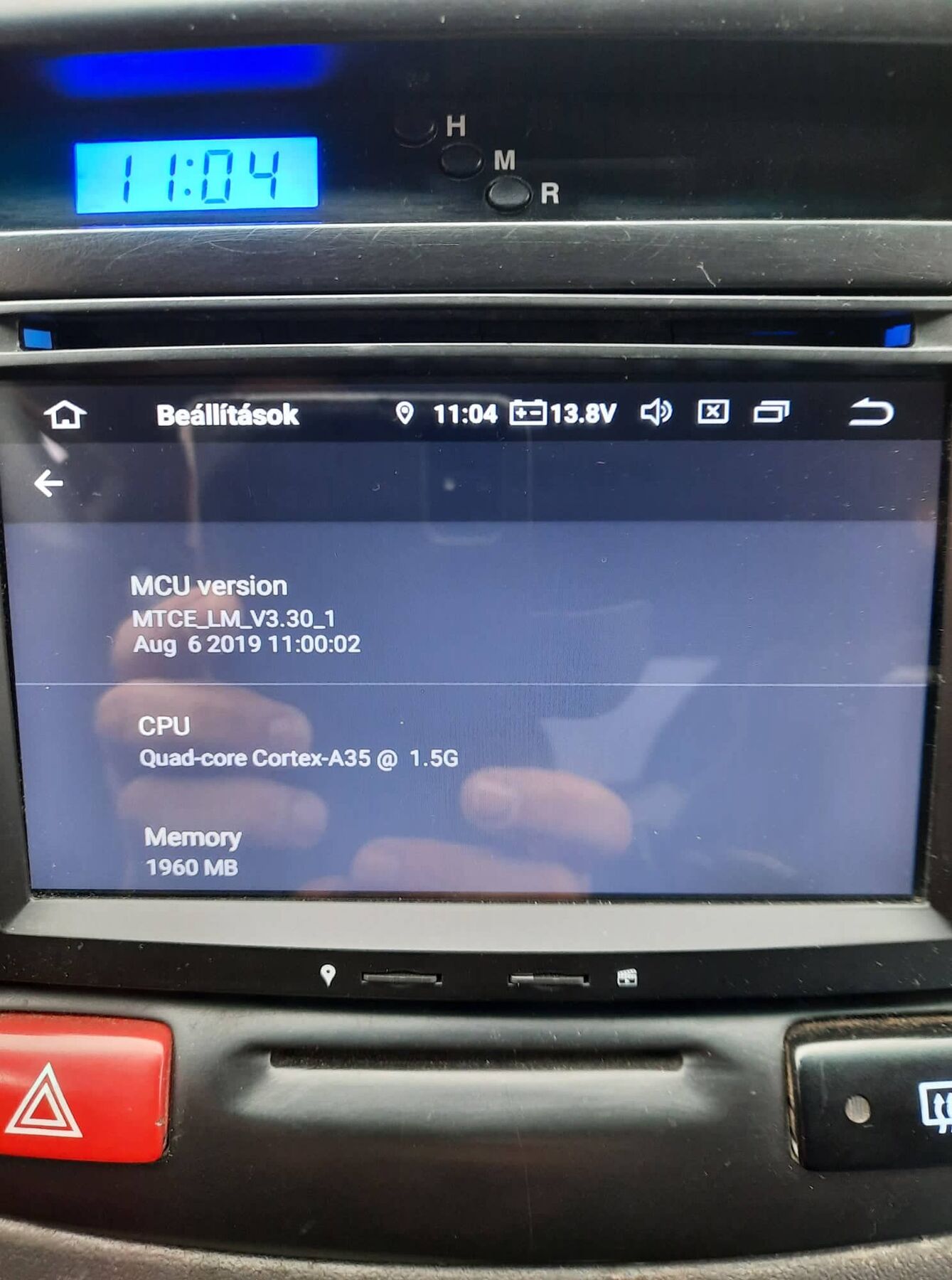

MCU és egyéb adatok egy képre varázsolva -> [kép]
Azt nem tudom, hogy DSP vagy mi van-e benne.... de ebből a képből hátha valaki rájön: [kép]
Kérdések és problémák:1. első - hátsó balansz állításra: előre állítva minden szól. Hátra állítva semmi. Az erősítőt bekapcsolja gondolom, különben nem hallanék semmit. Mégsem kezeli jól. Hozzáteszem, annyira nem is szól szépen, mint a gyári Harman... ez azért kb várható volt. De örülnék, ha jobban szólna, ha lehet trükközni vele.
2. Gyárilag van az autóban tolatókamera. Sikerült már bekötnöm, de nem vált át automatikusan tolatásnál. Van egy szabad kábel, amire az van írva, hogy "Reverse in". Erre ráköthetek 12 V-ot a tolatólámpáról? Amúgy meg a CanBusnak kellett volna tudnia ezt, ha már jelzi az ajótnyitás és működnek a kormánygombok is.
3. Rádió antennához nem kellett fantom táp, fakra típusú csatlakozó van rajta, csak rádugtam az androidot. Nem recseg, de hullámzó tud lenni a hangja. AF-et kikapcsoltam. Érdemes beletenni egy erősítőt? ÉS ha igen, melyiket? Fakra csatis lenne a jó.
4. Mi értelme van cserélni a hűtőt és "okosítani" a kütyüt? Pontosan milyen előnyei és hátrányai vannak? Nekem nincs bajom a sebességével eddig. Nem is fogok rajta túl sok mozit nézni, vagy játszani. Ha a hangzásában lehet tuningolni, az viszont már érdekel.
5. Ha a mobiltelefonomat beállítom hotspotnak, akkor elsőre még meg szokta találni és tudok netezni róla. De később már nem működik. Megtalálja, aztán a "connecting" és a "save" között ugrál, de sosem lesz "connected" Kódot átírtam, nevét átírtam, nincs változás.
6. Gondolkodom rajta, hogy az USB-re dugok egy sim kártyás mobil sticket, hogy pár GB legyen rajta, telefontól függetlenül is, amivel bármikor tudok google-mapsot használni pl., forgalom adatokkal.
Huhh...nem lett rövid a lista, de előre is köszönöm a segítségeket!

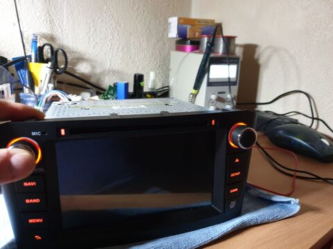

A háttirvilágítás villogása Recovery menübe belépést jelzi. Ezért az MCU felelős, így valószínű az működik.
Nem volt gyenge akksi problémád, Mikor jelentkezett nem indult nehezen az autó?
Az asztalon köss rá egy hangszórót is a táp mellett. Próbáld elindítani, várd ki kb. a boot időt, majd nyomkodd a fizikai gombjait, és figyelmed a rendszer hanját hallod-e.
Amennyiben van HDMI csatlakozód a SOM-on, nézd meg azon keresztül van-e kép. Ne csinálj kábeles frissítéseket, mert azzokkal csak össze adódhatnak a bajok.
Kérdezd meg az eladót mi lehet a hiba, biztosan nem te vagy az első.
XDA-n írd le a problémát, és kifejezetten úgy kezdd, hogy Marchnz-nak címzed /de ne privátot írj, azt nem szeretik/. Marchnz profiljába találsz általa ajánlott topikokat is, oda írhatsz első körben, kérve tőle, ha nem jó topic, irányítson át.
Számilj be itt is. -

Szia. A leírtak alapján valami hardveres hibára gyanakszom a GPU vonalon esetleg... Lehet amikor korábban eljátszotta, akkor már haldoklott. Igaz nem volt ahonnan tudjad, de ezek szerint akkor időközönként érdemes ránézni a hőmérsékletekre, vagy stresszelni az egységet, hogy kiderüljön gyengélkedik-e valami. A power + resetet is lehet elkezdi, de mivel hardver hibába ütközik, lehet nem zajlik le a recovery-be lépés folyamata. Passz... Szét kellene kapni és megnézni, hogy a nyákon esetleg van-e valami rendellenesség, mert így csak találgatni lehet. Esetleg egy konkrét link sem ártana róla.

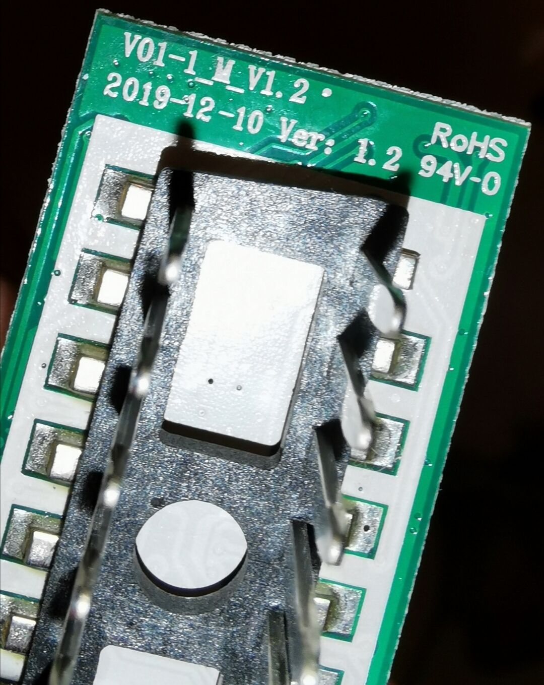

Nem ez egy felületszerelt tüskesor, ez megy bele a kocsiban lévő odb csatlakozóba. A túloldalán van a lényeg, de az ki van öntve valami hőálló kemény cuccal. Most azon filózom, hogy építek valami relés leválasztó cuccot az olvasó és a kocsi közé. Ha leveszem a gyújtást, kapcsolja le a tápot meg a földet az olvasóról. Csak kell hozzá egy anya odb csati, apa az van rossz odb olvasóból mentve. Az a baj nekem a kesztyűtartó mélyén van a csati, nagyon kényelmetlen helyen, az nem opció, hogy minden indulás előtt ott matatok.
#85619712 #2921 üzenetére
A második fotón ez egy chip akar lenni? Erre van rápakolva ez a távtartó féleség is? Keresem, hogy be lehet-e valahol azonosítani mit is használtak, de nem úgy tűnik
Jól is tetted egyébként, hogy megfogadtad Petymek tanácsát, hisz semmibe sem teli bedugni az aljzatba

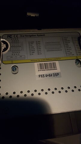

Pont egy évvel ezelőtt vásároltam egy OctaCore Px5 4+64 DSP fejegységet, ami egyik pillanatról a másikra nem kapcsolt be (fekete képernyő) . Ezt a hibát pár héttel korábban kétszer is eljátszotta, de akkor a gyújtás levételével és újboli gyújtással magáhoztért. Bíztam benne, hogy most is erről lehet csak szó, de azóta sem kapcsol be. Reset gomb illetve a reset és az on/off gombok együttes lenyomására is csak annyit reagál, hogy a gombok villognak de a képernyő fekete marad. Gyújtás alatt korábban ha megnyomtam a Radio gombot, automatikus elindult a háttérben legalább egy zúgás, így azt gondolom nem a képernyőnek lehet baja, hanem be sem kapcsol. 12v tápra kapcsolva is ugyan ezt produkálja, így az áramellátás is rendben lehet a kocsiban. Ha bármi ötletetek lenne, esetleg ismeritek ezt a hibát, kérlek ne tartsátok magatokban, előre is köszönöm! üdv -

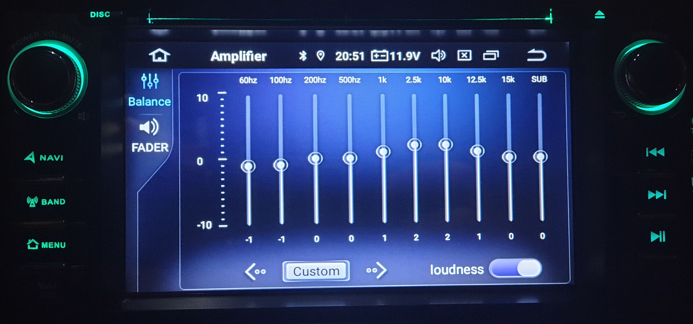

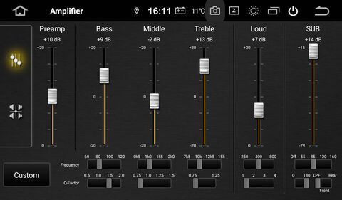

Itt reagálok. Napokban volt szó a sound patch MCU fw-kről, annak erősítőjéről.
Nekem fülem szerint leginkább így jön be a rádió műsorok alatt. A basszut 6-9dB között, 1-1,5 QFactorral variálva. Tökéletes állandó beállítást nem tudok, mert függ a forrástól, fajtájától (beszéd, zene). Reggelente szoktam hallgatni az egyik rádió beszélgetős műsorát, ott a mély hangok zavaróak, zene alatt, ha éppen bejövős, akkor több mély, magasabb hangerővel. Nem egy hifi hangzás, de rossznak semiképp nem mondanám, és azoknál a HU-knál, ahol használható, jelentősen jobb az eredetinél. -

Szia. Antenna ügyben azt a hengeres vackot felejsd el. Semmit nem ér. Az én rádiómban is nagyon gyenge volt a vétel, még úgy is, hogy az antenna talpába ott van a gyári erősítője. Sok félét kipróbáltam de egyik sem volt jó, míg végűl vettem egy ANT-208 as kis jelerősítőt. Aztán ledöbbentett, hogy olyan helyi rádió adót is befogott amiről nem is tudtam, hogy létezik.

A menüben van valahol a CAR and other settingsben talán... Nem tudom fejből és az autó a ház előtt van, de ugye odáig sem mehetek ki 20 óra után, mert megnéztem volna neked pikk - pakk. Holnap bedobom
szerk.
Most esett le, hogy ebben a hsz-ben konkrét fotó van a beállításról, mert nekem az akkum merítette le, de kiderült, hogy az ISO-n lévő ACC-t nem kellett volna csatlakoztatni, mert a CAN vezérli az áramellátást. Szóval a 4-ik fotón láthatod a beállítást, a CAR menüpont pedig az utolsó fotón van, alulról a harmmadik menüpont a fotón. Azon belül van a "factory settings" és oda kéri a jelszót is. -
Szia,
Szerintem a factory settings-be van rá valami beállítás. Meg nem mondom pontosan, de enyémben láttam valami olyat, hogy power on option vagy mi, és 3 opció volt, talán az ON/OFF és egy last memory, vagyis ha bekapcsolva van, akkor amolyan deep sleep-be kerül ha a gyújtást leveszed róla. Ja, nekem a 126 kód vált be a belépéshez

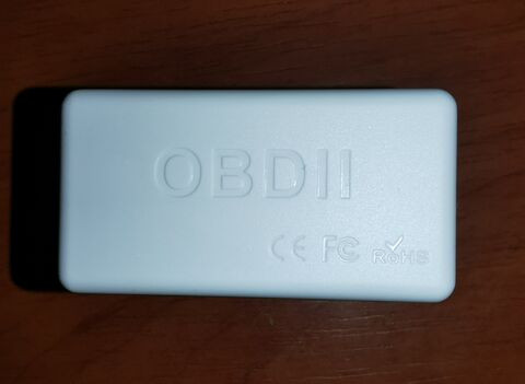

Nem tudom linkelni amit most használok, mert a HU-hoz kaptam az eladótól ajándékba. Egy fehér színű bluetooth-os kis csoda, holnap lefotózom ha gondolod, kívül belül. Első dolgom volt szétszedni és megnézni mi van benne, egész korrekt a belseje. (de most már nem bízok benne)
