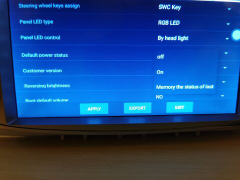

Gabelogen

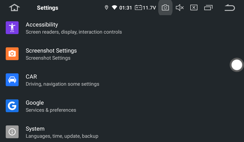

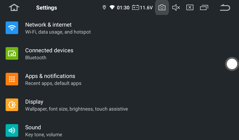

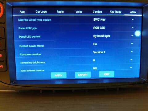

Köszönöm a válaszokat. Menüben a színbeállításokat megtaláltam.Nem változott semmi. Ezt az ILL vezetéket (rózsaszín) mondja az eladó is hogy forasszam össze a piros vezetékkel. Rózsaszín vezetéket, csak a kábelkötegben látok. Külön ilyen vezetéket, nem látok.
scream24
#85619712 #2839 üzenetére

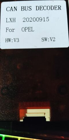

A canbus decoder többek között a multi kormány vezérléshez is kell. De jelen állás szerint csak a kapcsoló szál döglött be, a többi funkció működik. Így működik minden. Gondolom trehány kinai összeszerelés áldozata lettem. 😁😁
@Gabelogen
Nekem a menüben kellett bekapcsolni, alapban inaktív volt a gombok világítása. -
Gabelogen
Sziasztok. Vetttem egy ilyet : [link]
Az autó KIA CEED ED 2010
Annyi bajom van, hogy a gombok háttérvilágítása, nem működik.
Van valaki, hozzáértő, aki tudna ebben segíteni? -

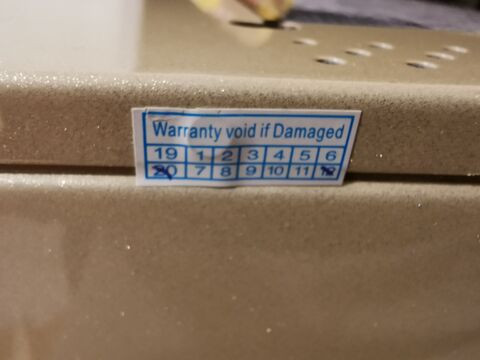

Mákos tészta azért, mert az RKDumper "hivatalos" oldaláról nem lehet leszedni, már jó ideje a legfrissebbet. A garancia matrica, hát... lehet csak "kapugarancia" volt, de nem akarlak rábeszélni, hogy leszedd, bár nagyon sajnálom, hogy a belsejét nem ismerjük meg. Én is úgy vagyok mint Megott kolléga, de ne vedd le ha nem akarod. Mindenképp próbálj ki mindent, ha mégis arra döntessz.
Mikor anno az enyém megjött ilyen probléma nem volt, mert utazás közben széthúlt a gány összeszerelés miatta válasz annyi volt, hogy marhára sajnálták a rossz minőséget.

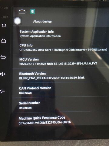

Hangszín, ha bátor vagy, csak akkor cserélj MCUfirmwaret, ha már megszerezted valahonnan legalább azt a verziót, ami most fenn van.
Wadzio módosított változatai között a tiédből ahogy nézem sokkal régebbi van csak, ő meg eltűnt, nem foglalkozik vele rég. Még mindig tartom a véleményem, hogy sztem értelme sem lenne, mert ha az I2C buszon DSP-t talál, akkor aszerint tölt be az MCU, és arra hatástalan lesz a modding amplifier.A hangszínszabályzód beállítására meg a saját füled a legjobb műszer.

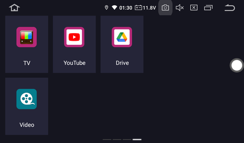

Ezt az infót mutatja a fejegység, pl a feletted lévő screenshot-on ha megnézed ott az érték. Ez azért 11.8, mert itthoni tápról ment amelyet 12.1-re állítottam és így legalább tudom, hogy 0.3 V amit csal. Én inkább ilyet fogok venni, csak nem tudom mennyi ideig tárolja az energiát a hidegebb időszakban.

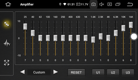

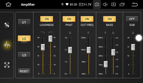

#2810petymek: EQ-ban ha állítom a csúszkákat, akkor van hatás, tehát érezhető a változás, ezt kipróbáltam.

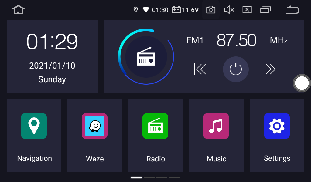

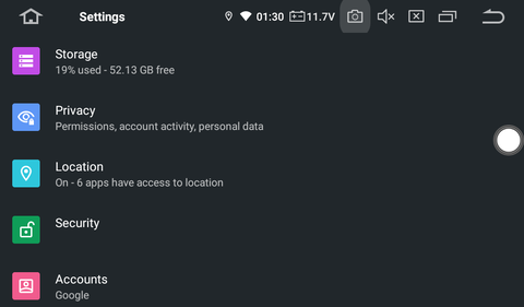

Nem volt egyszerű ez a hétvége meg ez a mókolás, ugyanis sikeresen lemerítette az akkumat 9,7V-ra a fejegység... Azt hittem először, hogy a Ford tipikus betegség jött elő (műszerfal meghülyül), mert remegtek a mutatók meg össze - vissza működtetett mindent, felkapcsolta a lámpákat meg az ikonok folyamatosan világítottak, szóval totális káosz volt. Felmentem a műszeremért és nem hittem a szememnek amikor láttam, hogy mit művelt az akkuval. Az akku vadi új, be is lett mérve amikor az autót megvettem, azt mondták pár hónapos, ami igaz is, hiszen amíg nem került be a fejegység addig egy kulcsra indult. Reflektálva a válaszodra, ettem malachúst sokat, de a link amit beraktam az az általad javasolt rkdumper verziója volt, meg a tool, ill. rk driver

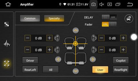

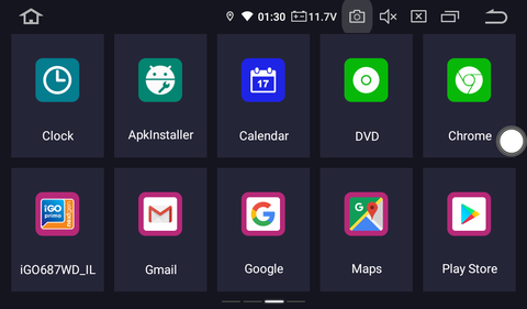

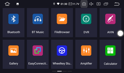

Ahogy ígértem, dobok be pár screenshot-ot. -

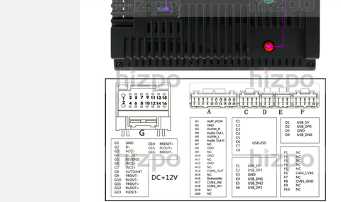

A G3-as pontra menő acc vezetékre tegyél egy jól elszigetelt elagazó vezetéket, aminek a másik fele egy szivarggyújtó csatlakozó középső + végébe csatlakozik. Ha bedugod a szvargyújtóba, elindul a fejegység, ha kihúzod meg kikapcsol. Ha meg lesz canbus dekódered, csak levágod a leágazást az acc vezetékről, leszigeteled és marad a gyári megoldás. Én tuti így oldanám meg.

Szia. Persze. Az iso csatlakozóban található fix 12voltról egy mellékszálon bemegy a kis dobozkába a +12 és a gnd is. Majd a dobozkából megy a vezeték a fejegység acc pontjára. Illetve megy még kettő spárga a rajzon látható c7 és c8 pontjára, ez lövésem nincs, hogy mi, de az induláshoz szerintem nem sok köze lehet. Tehát nagyon sanszos, hogy az adapter adta fel, szemmel (nagyító) minden épnek tűnik, ennél többet meg nem nagyon tudok vele tenni.

Szia! Ezek szerint neked nem gyújtáskapcsoló hanem a canbus adapter vezérli a rádió indulását. Akkor valahol kellene lenni a "mélyebb" beállítások között valami energia vagy power beállításnak.
Nyilván azt csak a típusnak megfelelő kóddal éred el. Az elmélet az lenne, hogy több lépcsőben is lehessen az autó fedélzeti számítógépe alapján a rádiót indítani. Ezt így tovább feleslegesen ragozzuk mert nem ismerem a típust sem a rendszert. -

Viszont az általad említett acc vezetéket hiába vágom el, és teszek rá bármit, abban nincs kraft. Az a kis műanyag dobozból (can bus de...) jön. Tehát ha nem tévedek nagyot akkor adnom kéne ezen a spárgán valami kapcsolt naftát, teszem azt a szivargyújtóról?! Ezt még holnaőp megpróbálom. Vagy esetleg itt a gyári fej lábkiosztása, esetleg abban tudnál segíteni itt melyik lehet az a bizonyos "ACC"? Thx.

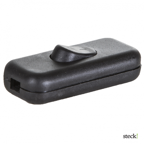

Szia! Ez azért van mert nincs rajta "kikapcsoló". A kikapcsolást a gyújtáskapcsolóval csinálod. Vagyis van egy kapcsolt 12V és egy állandó. Normál esetben amikor megszűnik a kapcsolt feszültség leáll a rádió nagy fogyasztású része és csak az alap funkciók működnek, hogy ne kelljen állandóan mindent beállítani. Valamint az indulási időt is lerövidíti. Ezt nem fogod tudni kikerülni mert ez nem PC ahol be tudod állítani azt, hogy mi legyen akkor ha elmegy a feszültség. Ha kiléptél amúgy is mindenből akkor indítás után megnyomod a power gombot/tapit és kész. Ha nagyon zavar még így is akkor a hátulján levő ACC vezetéket elvágod beraksz egy kapcsolót, lehetőleg ilyet:
ezt beviszed a fülkébe akkor nem fog bekapcsolni
