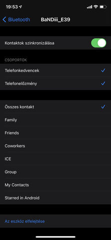

Szeretnék kérni némi segítséget, bennetek bízom
Keresgéltem is vissza, de nem találtam egyértelmű választ.
Egy barátomnak vettünk az Nissan x-trailjébe egy Dasaita MAX6 (PX6) fejegységet, Android 10-el jött, és eddig amúgy nagyjából minden oké, de lenne pár kérdésem:
- Az autó gyári TPMS-et le tudná kérni?
- Can buson van olyan alkalmazás ami a fogyasztási adatokat mutatná? Az eredeti fejegység tudta
- Lehet vhogy beállítani, hogy indításnál menjen rögtön az utolsó esemény? pl, Spotify, Rádió stb?
(Rádió csak akkor megy, ha azon kapcsolom ki, de tetszik neki az AGAMA home screenje)
- Illetve eddig még nem sikerült az iPhone névjegyzékét átvinni (bár amúgy a wireless carplay ment nagyon szépen)Köszönöm előre is,

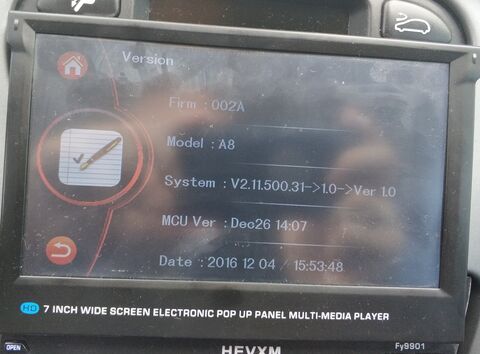

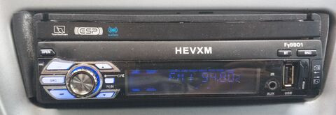

janakbacsi
Vettem egy autót, és van benne egy ilyen kínai csoda fejegység. Ugyan nem androidos, de hátha találkozott már valaki hasonlóval. Vajon lehet ezen firmware t frissíteni? Vagy ez csak hiú ábránd? Videó lejátszás közben 10 mp ként feldob egy üzenetet, amit nem lehet kikapcsolni. Csak avi fájlt játszik le sajnos.
