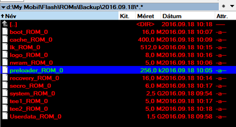

Végül is odáig jutottam, hogy rootoltam a telefont, rávarázsoltam egy twrp recoveryt és azzal csináltam egy mentést.
És legfontosabb kérdés az, hogy derül ki számomra, hogy a partícióstábla ami van a csomagban(opendot)az jó e az én telefonomhoz?

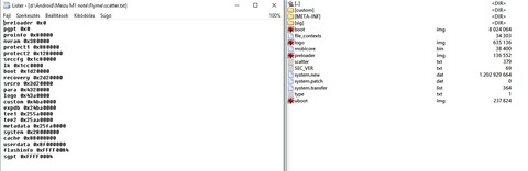

)A már említett dumchar_info vagy firmware.info fájlból kellene megnézni, hogy mekkora a data partíció tényleges értéke.
Érdemes lekérni a /proc/partition-t is, mert ha nincs FAT, akkor van helyette emulált SD...Ha a data méretet ismerjük, akkor tudok neked (este) generálni egy üres data partíciót, amivel kiegészítve az átalakított mentést már minden partíció a rendelkezésedre áll, így megpróbálhatod felírni a fél... tetszhalott tabra.

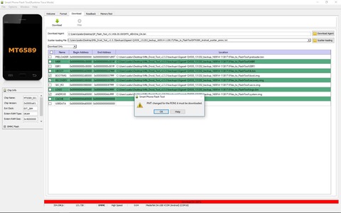

Most ott tartunk, hogy látszólag lett egy féltéglánk...
Addig pöcsöltem a flashtoollal, hogy elkezdett egy folyamatot, de dobott egy hibát, és onnan nem tudom bekapcsolni a gépet, így már nem kell félni, rontani nem tudunk rajta...
Ha jól értelek, akkor innen csak az maradt, hogy az előzőnek a mentéséből készítünk egy teljes képet, amit a flashtoolal feltolunk rá, mint firmware upgrade. Jól látom?

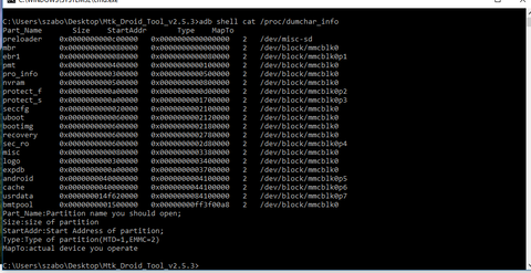

oda beírod, hogyadb shell cat /proc/dumchar_info
erről már beszéltünk, ez az a bizonyos leírófájl, amiből az mtkdt dolgozik és firmware.info fájlt csinál belőle.
Ez azért fontos, hogy ellenőrizd: a két tab partíciókiosztása azonos.

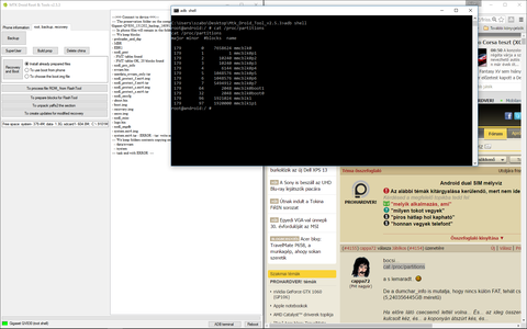

Ezzel belépsz a telefon parancssorábasu
Belépsz rendszergazdaként
Ha itt látsz a prompt végén egy #-t, akkor van root elérés, és fel tudod tenni a másik tab CWM-jét (ha készítettél)De a flashtool-t sem kell elfelejteni, mert lehet létrehozni cache és data img-ket, amikkel teljes lesz a rom, és mehet a fw upgrade.
Ha az adb terminal gombra rányomsz az MTKDRoidtools-ban, akkor megjelenik egy parancssor.
oda beírod, hogyadb shell cat /proc/partitions
ami kidob egy listát, hogy milyen partíciók vannak, és milyen méreűekaztán
erről már beszéltünk, ez az a bizonyos leírófájl, amiből az mtkdt dolgozik és firmware.info fájlt csinál belőle.Ez a kettő írja le pontosan, hogy mi hol található és mekkora.
Ami ebből fontos, hogy lássuk: van-e külön partíció a data-ra és a fat-re.
A partitions fájl kimenet megmondja, hogy pontosan mekkora a data és cache (hex számítás nélkül) kilobájtban.
Ebből az információból már lehet üres raw img-t készíteni (Linux alatt kb 1 perc), így teljes lesz a ROM.T’om kicsit hosszú, meg bonyolultnak tűnő, de rengeteget lehet belőle taulni, valamint körültekintően kell eljárni , mert előfordul, hogy ugyanazon tab más partíciókiosztással kerül forgalomba, vagy épp más fájlrendszerrel (!)... aztán meg a téglagyártás...

Nosss, megjavult a telóm.
( Ezúton köszönöm mindenki segítségét!
)A megoldás felettébb furcsa számomra.
Írtam a HomTom-nak, hogy mi a teendő egy téglásított teló esetén; egy tesztponttal, vagy hasonlóval legyenek kedvesek kisegíteni.
Erre linkeltek egy drivert, és egy SP-Tool-t. A driver link hibás volt (
), de az SP-Tool linkje működött, és ezzel a verzióval (5.1520.00.000) egyből túlment a piros csíkon, és hibátlanul felment a legújabb gyári rom (ugyanaz, amit a hivatalos flashtool-lal próbáltam feltenni, azonos volt az OS / driver / port / kábel, mint korábban).Vajon miben különbözik ez a flashtool a többitől?
