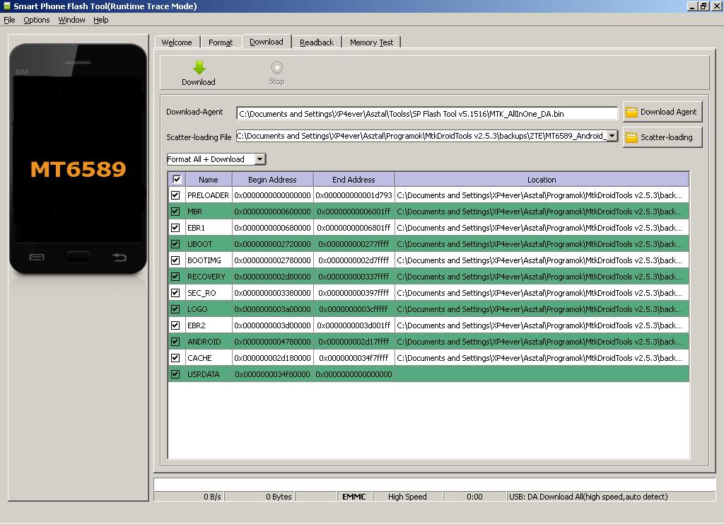

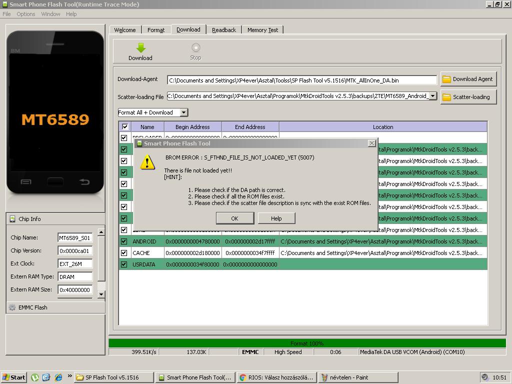

rákérdeznék hogy ERRE nincs e valakinek valami tippje?(#2499) magmakocka
Nem lehet hogy az ugyanaz?
sima datád eddíg sem volt ahogy nézem. -
Keeperv85
magmakocka
#2497

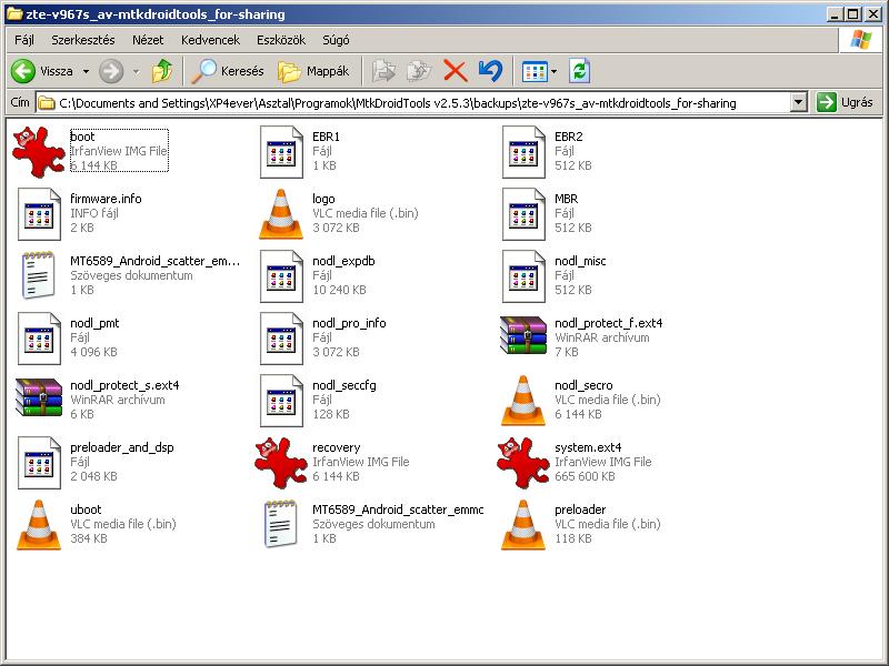

Nevezd át a data.img-t userdata.img-re!
Keeperv85
magmakocka
#2495
Teljesen MINDEGY honnan van a cache és a data fájl! Csak LEGYEN!

Adj hozzá egyet: mindegy milyen romból szered ki!

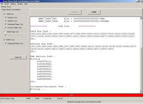

Mint látod a méret és a blokkszekciók még olvashatóak, viszont írni bele nem tud. Van egy esélyed, amivel talán helyrejön: Format ALL + download! De ezzel VIGYÁZZ! Ha nincsen adatbázisfájlod, NEM tudod helyreállítani az NVRAM tartalmát utólag! Ha azt nem tudod, a legjobb eset, hogy csak telefonálni nem tudsz...
magmakocka
magmakocka
#2487

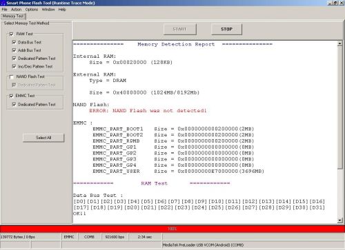

Ez itt az EMMC -
Keeperv85
magmakocka
#2485

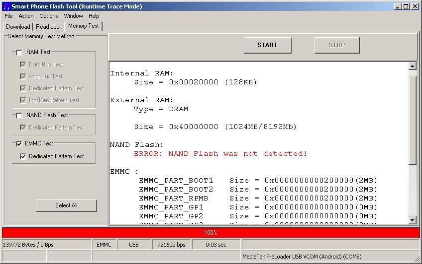

Az nem hiba. Nincsen benne ugyanis NAND. Ezekben EMMC van! :L
magmakocka
"Nekem tegnap még ment a mosógépem. Ma meg be sem kapcsolt. Mik vannak."
Attól még az is előfordulhat, hogy ha bedöglött vagy meghalt,a sokszori próbálkozás után megadja önmagát.
Viszont néztétek a tesztemet?
„NAND Flash was not detected"
Nem hiszem el, hogy már azonnal is mehet a darálóba. Valamikor 5054-es hiba volt csak, de valamilyen módosítás miatt (amire nem emlékszem) már az 54-ből 5069 lett.
És megpróbáltam úgy is, hogy ezzel a rommal és azzal a rommal.
Nem hiszem el, hogy most mehet a kukába :'( -

Meghalt az EMMC.

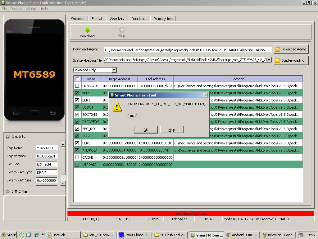

Ugyanaz 5069-es hiba.
Na de az számít pl.
Preloader nélkül csak pirosig megy el viszont preloaderrel elmegy a liláig.
Természetesen battery nélkül csináltam majd battery-velNem lehet még megmenteni?
RVR400
magmakocka
#2477

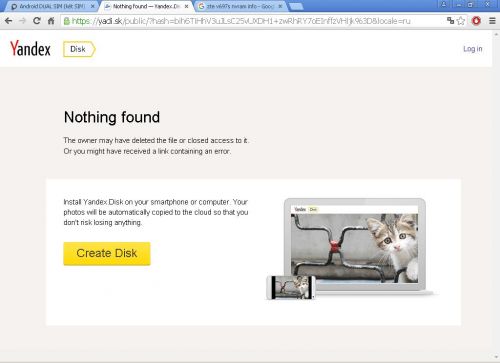

Az utolsó hozzászólásban a link
Ha marad a hiba, akkor EMMC hiba van, mehet a kukába.

Srácok most a flashtool 5069-es hibát dob ki.
Mit tegyek?

46136+0 kiírt rekord
23621632 bájt (24 MB) másolva, 5,25613 mp, 4,5 MB/s
"Ugyanilyen volt az enyem is, egyet ne csinalj, ne tolj neki fillzero-t
Igy csinaltam total teglat belole
Az a furasag, hogy Linux alol 15-25 megabyte iras utan elhalt, mint itt fenn, ugyanakkor win alol meg halal lazan rairtam egy masfel gigas file-t. Viszont a win aloli image feliras hiaba futott le -mert az ugye tudott irni ra rendesen, nem akadt el-, sajna az sem hozta rendbe
(disclaimer a tobbieknek: ugyanilyen telefonom volt/van) -

Csinálj egy üres data fájlt a dev zero-val az SD kártyára, ami pontosan akkora, mint a data meghajtó és NE bootolt telóval próbálkozz, mert az Android nem hülye: nem lesz öngyilkos...
Modjuk én fastboot-tal próbálnám... Persze csak akkor, ha nyitva a bootloader.

EZEN a vonalon mennék tovább, noha a hiba nem teljesen ugyanaz, de gondolom ettől még a megoldásnak működnie kellene.
A fontos partíciók (és hamár lúd, legyen kövér alapon a nemfontosak is) le lettek mentve dd-vel, de mikor elérek a (fenti topicban talált) donorteló .img visszaírásig, akkor ezt kapom;
"dd: írás a következőbe: ”/dev/sdb”: Kimeneti/bemeneti hiba
46137+0 beolvasott rekord
"A másik problémám hogy ezt a bizonyos IMG fáljt hogy tudnám megnyitni? Azt a tippet kaptam a teló topicjában hogy előbb valami kisebb partíciót írjak fölül, meg hogy tulajdonképp elég lenne a data partícióból egy szüzet rányomni, mert úgyis ott van elkefélve a titkosítás (?).
Nem tudom írtam-e már de linux newbie vagyok, ill. szűk egy éve használom, de amire eddíg kellett arra elég volt. Van annak jelentősége hogy milyen disztró? (ez Mint Cinnamon)

Ha elég sokat vársz akkor egyszer lehet hogy megáll. Nekem volt egy negyed órás menet, volt olyan hogy ott hagytam, elmentünk vacsorázni, utána már jó volt. De volt olyan is, hogy rádugtam és simán beadta a meghajtókat egyből. 1 gép, 1 linux, 1 kábel, 1 telefon (otthoni gép). Más kérdés, hogy mikor particioálásnál írni akart rá akkor ledobta, úgyhogy én a particionálást utána adb-s gépeléssel csináltam meg. Munkahelyi gépen is próbáltam, telepített linux, vmware alatt másik linux, 3 féle live linux, valamivel mindegyik elbukott.
Azért írtam, hogy egy írás próbát csinálj előbb.Úgyhogy vagy vársz sokat, vagy próbálod dugdosni. Az ablakokkal ne foglalkozz, ha megállt akkor majd becsukod őket. Vagy hagyod a fenébe, egy másik üres virtual asztalon megcsinálod a dolgot.

Szerintem más nem marad, mint download módban klónozni egy másik 1/4-ről. De előtte le kell menteni a modemst1, modemst2, persist partíciókat, a modem, sbl1 sem árt. De az első hármat mindenképp, és a klónozás után azokat vissza kell állítani, hogy imei-k mac-ek megmaradjanak.
Sőt én csinálnék egy full emmc mentést is. a rosszról is, nem csak a jóról, biztos ami biztos.Leírás van ITT.
Nekem ubuntu alatt néha csak fel-le csatlakozik folyamatosan, van hogy 20-30 percet kell várni mire megáll és látszik rendesen. Másik rádugásnál meg azonnal jó. Bár az átparticionálást nem tudtam megcsinálni, amikor elkezdte volna, mindig hibát jelzett (3 gép, több kábel, 3 féle linux+windowsok), vagy nem is látta a partíciókat (üres 8 gigás eszköznek látta), úgyhogy adb parancssorból kellett parted-el megcsinálni.
Úgyhogy én előbb kipróbálnám valami semleges partíióval, mondjuk a data vagy cache partícióval, hogy dd-vel lementeni, utána visszaírni a mentést. Ha engedi, akkor lehet az egészet klónozni. -
